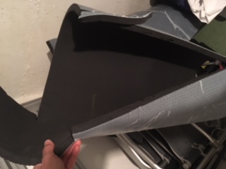

Ich habe das mit der Magnetdichtung nicht umgesetzt. Jetzt habe ich einfach die selbsklebende Armaflex (Aeroflex)-Isolationsplatte aufs Mass geschnitten und auf die Innenseite der der Türe geklebt. hält dicht und funktioniert tiptop. Ich habe noch Aeroflex hier wenn du Interesse hast…

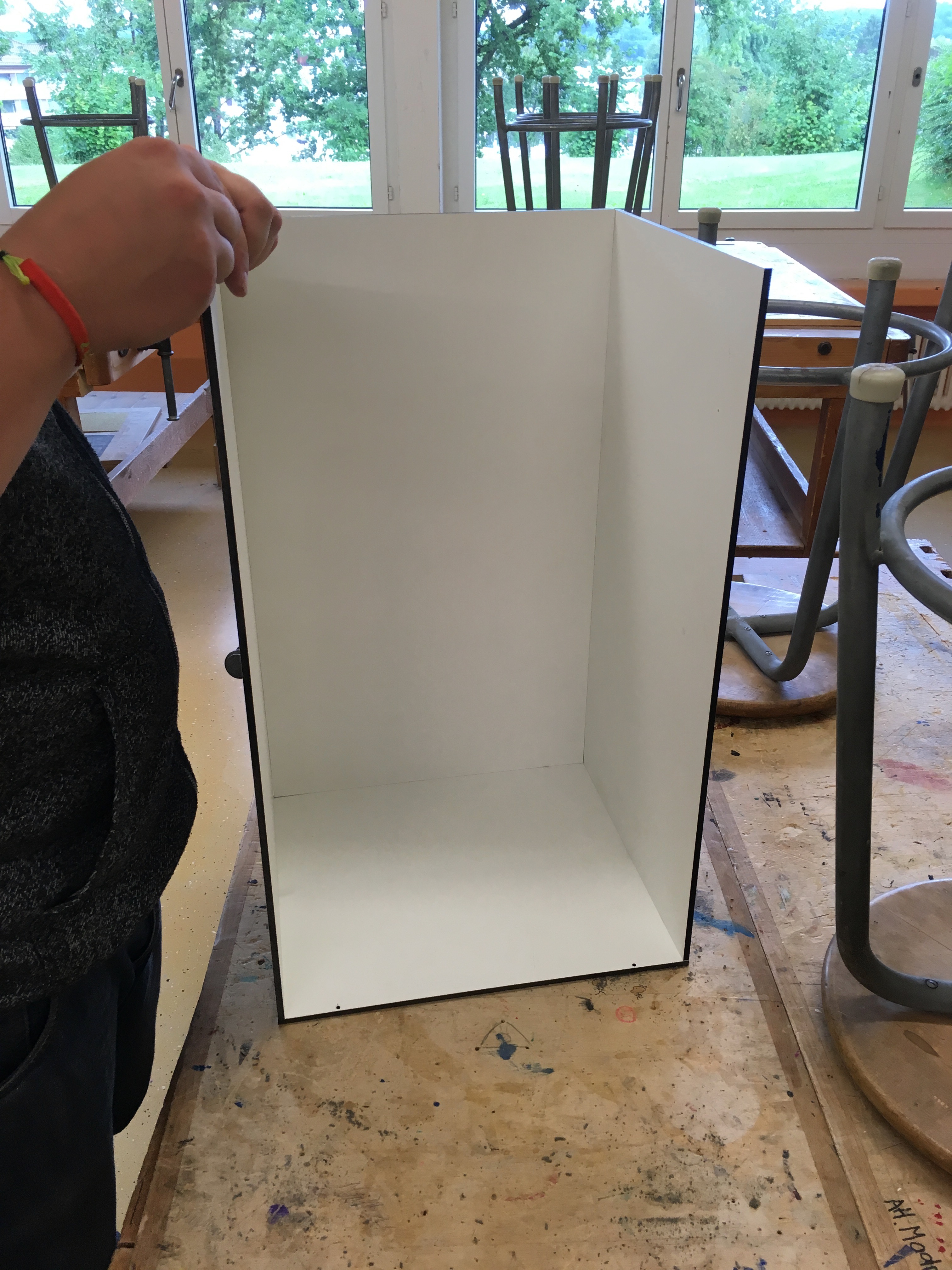

So hier noch die etwas ausführlichere Beschreibung von meinem Kühlschrank:
Innen habe ich einen Kasten aus weissen 6mm starken Bauplatten gemacht. Diese sind wasserunempfindlich.
Die Oberseite ist aus Plexiglas und wird durch ein paar LEDs beleuchtet. Diesen Kasten habe ich mit 30mm XPS-Platten isoliert.
Für die vordere Seite resp. die Türe habe ich 10mm Aerogelplatten verwendet. Diese sind ziemlich hässlich zu verarbeiten, hier würde ich ein nächstes mal eher auf Armaflex zurückgreifen. Ich weiss jedoch nicht wie sich das auf die Isolation auswirken würde.
