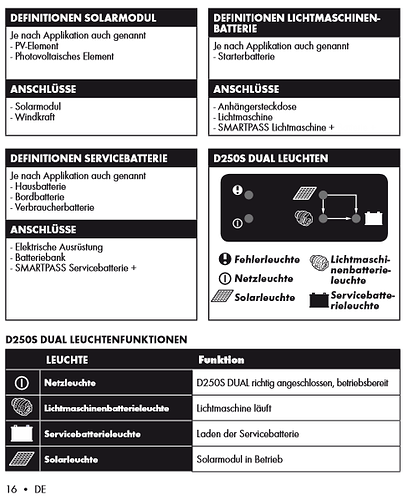

Habe gerade gemerkt das meins wohl eher einen Fehler anzeigt anstelle vom Stand-By Modus
tztztztz
Da hast du mir gestern aber (umsonst) ganz schön Kopfzerbrechen bereitet. Aber ich bin froh, wenn mein CTEK und meine Verkabelung wohl korrekt sind. Werde heute Abend vorsichtshalber alles noch mit dem Messgerät überprüfen.
Tschuldigung…aber…finde es immer noch nicht normal, dass alle LED leuchten, nur die “ON” Led wäre normal, die anderen müssten doch, bei ausgeschaltetem Motor und ohne Solar, ausgeschaltet sein!? Also weiter Kopfzerbrechen…
Ich interpretiere die Anleitung mittlerweile wie folgt: Die Leuchtkombination gibt an, in welchem Setting bzw. mit welcher Funktion das D250S betrieben wird, also ob im entsprechenden Setting alles richtig angeschlossen ist. Aus meiner Sicht geben die Leuchten aber keine Auskunft über den aktuellen Ladestatus. Das leite ich insbesondere aus der untersten Tabelle aus deinem Bild ab.
Werde es versuchen mit einem Messgerät entsprechend zu verifizieren.
Bei meinem D250S leuchten die LED nur wenn auch wirklich geladen wird. Wenn ich nicht an der Sonne stehe leuchte die LED vom Solar nicht, und wenn der Motor ausgeschaltet ist leuchtet “Generator” auch nicht. Nur wenn ich Fahre oder an der Sonne stehe.
Deshalb denke ich trotzdem dass irgendwo ein Fehler ist.
Wie ist es denn bei den anderen? Was leuchtet bei euch, wenn das Auto aus ist und kein Solarpanel angeschlossen ist?
