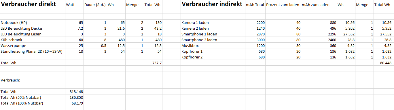

Da wir bereits eine Solaranlage mit Zweitbatterie verbaut ist, haben wir uns an die Berechnung gemacht, was wir für einen Verbrauch haben. Ich bin mir aber nicht sicher, ob dies so stimmt, bzw. realistisch ist:
Ich habe die Verbrauchen in direkte (Bezug während Benutzung) und indirekte Verbraucher (laden des Akkus im Gerät) unterteilt.
Ist das einigermassen realistisch oder habe ich irgendwo einen Zahlendreher oder falsche Annahmen drin?

So wie es aussieht, reicht die aktuelle Kapazität nur, wenn die Sonne scheint. Bei schlechtem Wetter und im Winter wird das wohl ziemlich knapp mit 2-3 Tage autark stehen. Was meint ihr?

Beim Kühlschrank ist der Wert sicher erwas hoch angesetzt. Unsere 50l Kühlbox braucht ziemlich genau 24Ah/24h was 288Wh entspricht. Ich meine mein alter Wemo Kühlschrank hatte nicht wesentlich mehr verbraucht wenn er nicht andauernd geöffnet wurde.
gruss Martin
Letztendlich folgen daraus die wesentlichen Verbraucher: Kühlschrank (falls Kompressor), Laptop und Standheizung. Aber die waren (mir) schon vorher bekannt :wink: . Danke für die schöne Liste :+1:.
Die restlichen Verbraucher kannst du vernachlässigen. Die Betriebsstunden vom Kühlschrank richtig zu schätzen wäre weitaus relevanter (immerhin braucht der am meisten, wenn auch die Sonne scheint).
die mAh für das Kamera und Handyakkuladen: ist das bei 12V oder bei 5V?
Weil wenn es bei 5V ist dann kannst du die Ah auf 5V nicht direkt mit den Amperstunden von der Batterie auf 12V vergleichen. Bzw zieht das Ladegerät an 12V weniger um auf 5V die z.b 2000mAh zu bringen.

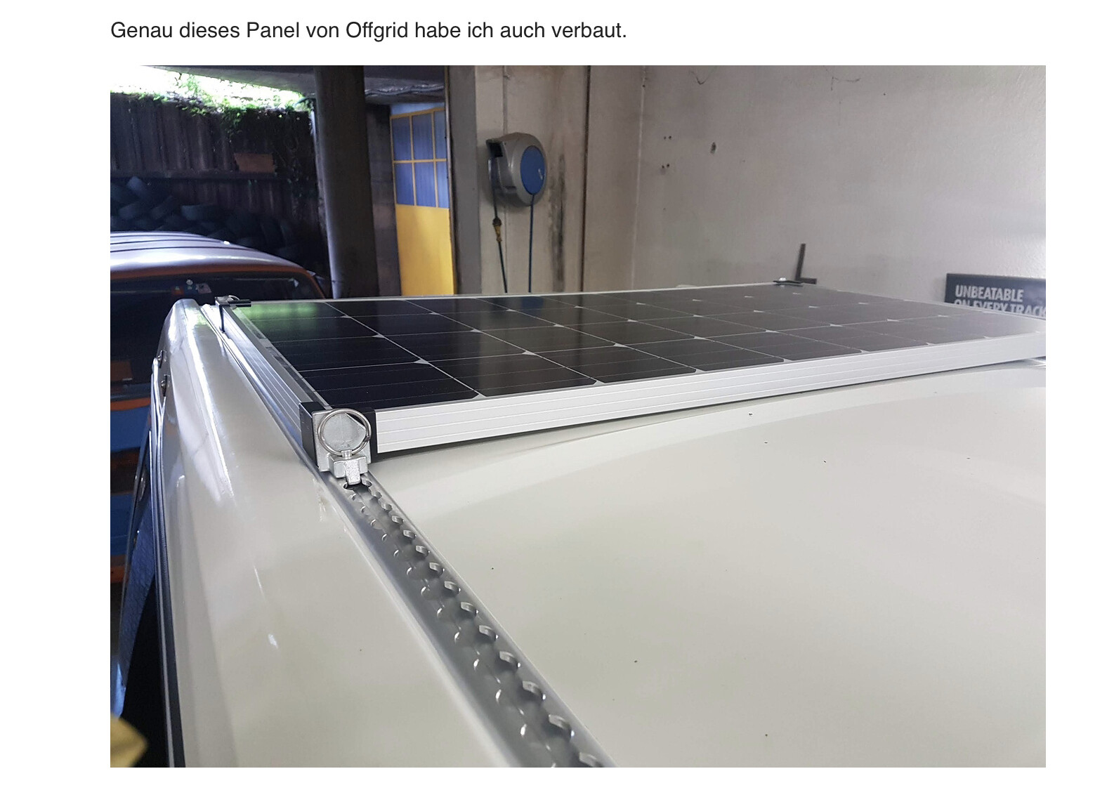

Hey Samuel,
Ich finde deine Befestigung auf den Airlineschienen genial!
Hast du die Airlineschienen verklebt und was sind das für Halter auf den Ecken des Offgrid Panels?
Guten Morgen Markus
Sorry, bin gerade nicht Oft im Forum und hab die Benachrichtigungen ausgeschalten …
Ja, die Airlineschienen hab ich auf dem Aufstelldach verklebt.
Dann hab ich am Panel diese Dinger befestigt. Musste aber zwei Seiten abflexen dass es geht.
Wichtig ist vor allem dass die Schienen exakt Parallel sind. Sonst wirds ein gemurkse beim montieren/demontieren.
