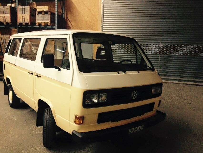

Kaufzustand:
Über Weihnachten / Neujahr 15/16 neue Farbe bekommen (Lackieren mit der Rolle).

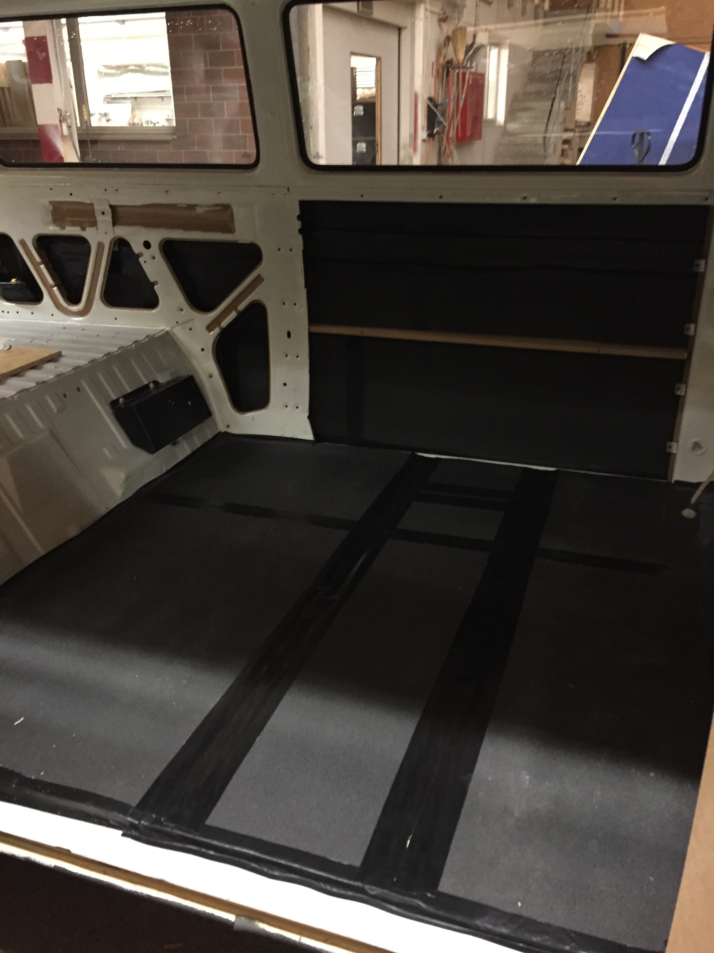

Heute Isoliert:
Nächster Schritt: Planung der Elektronik
Kaufzustand:
Heute Isoliert:
Servus
hast Du die Isolation reingeklebt oder nur geklemmt?
Möchte meine Busse auch noch isolieren, aber das mit dem reinkleben find ich aber nicht so optimal…
Marc
Habe X-trem Isolator selbstklebend verwendet.
Ging ziemlich gut zum montieren. Stösse hab ich noch mit einem Klebband welches wir in der Holzbaubranche benützen abgeklebt.
Würde schon vollflächig kleben. In allfälligen Hohlräumen zwischen Dämmung und Blech kann sich sonst Kondenswasser bilden (die warme Luft vom innern trifft auf das kalte Blech und kondensiert).
Gruess Luki

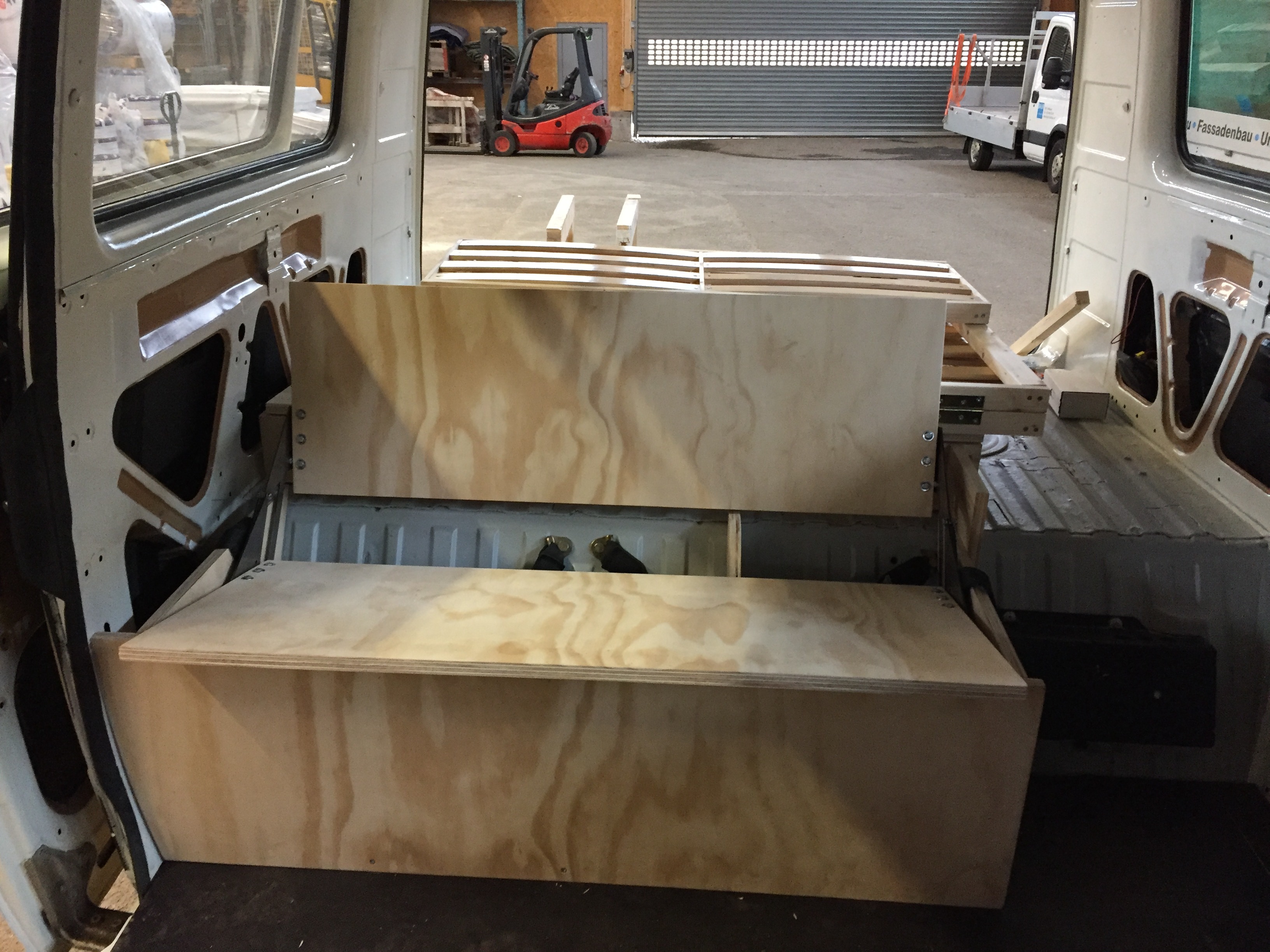

Ein weiterer Abend in der Werkstatt:
Bodenplatte auf Dämmung verlegt (Siebdruck 16mm)
Klappsitzbank montiert

Wieviel Quadratmeter hast Du für die Seiten gebraucht? Hast Du 2x20mm verbaut oder was anderes?
Ich wollte die Wände mit Mike Sanders einsprühen und dann die Isolation nur klemmen, dann wäre das Problem mit dem Rost/Wasser schon mal aus der Welt…
Marc
Guete Morge Marc
Wieviele m2 nur für die Wände kann ich dir nicht sagen (kann dir sagen wie viel ich im Gesamten gebraucht habe, das nützt dir aber wohl nichts?).
Ich habe 1x 20mm selbstklebend verbaut.
Viel Spass beim verbauen
Hoi Luki
Mir würds was nützen , wieviel waren es denn ? Mir stehts auch noch bevor…
Lg Marc
Waren 5 Stück. Dach, Wände (ohne Vordertüren), Schiebetüre, Heckklappe, Boden (ohne Motorraumerhöhung).
Hoffe das reicht dir so.
Das ist mal eine Bettkonstruktion. Bin gespannt wie’s weitergeht.

Wow! Voll das geile Bett. Hmm, sowas kann ich mir auch sehr gut in unserem Bus vorstellen.Unsere Bettkonstruktion ist so ein wenig, naja…
Danke fürs Kompliment. Ob es dann auch praktisch ist wird sich herausstellen. Bei Interesse stell ich gerne eine kurze “Anleitung” zusammen.
