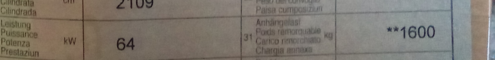

Ich war nicht zufrieden mit meiner Anhängelast (1.6t). Laut Werkstatt, die sich bei der MFK erkundigt hat, geht das für meinen Typenschein nicht… das konnte ich fast nicht glauben und habe bei der Amag nachgefragt. homologation ät amag.ch mit Bild vom Typenschildchen und kopie des Ausweises. Ein paar Tage später der bescheid, ich kriege 2t ohne weiteres eingetragen… (2.1 SR syncro)

Hast Du mir evtl. Deine Typenscheinnummer? Habs genauso gemacht und ich bekomme die 2t nicht
Werde ich nochmals probieren. Mir geht es aber um die Stützlast (die ist nach Typenschein tiefer als nach Schild). Bei der Anhängelast ist das max. 1200 kg und der blaue Bus hat 1100 kg, der Westi aber nur 850 kg. Das ist zumindest lösbar, aber doof wenn dann jemand auf die Idee kommt 50 kg Stützlast einzutragen.
