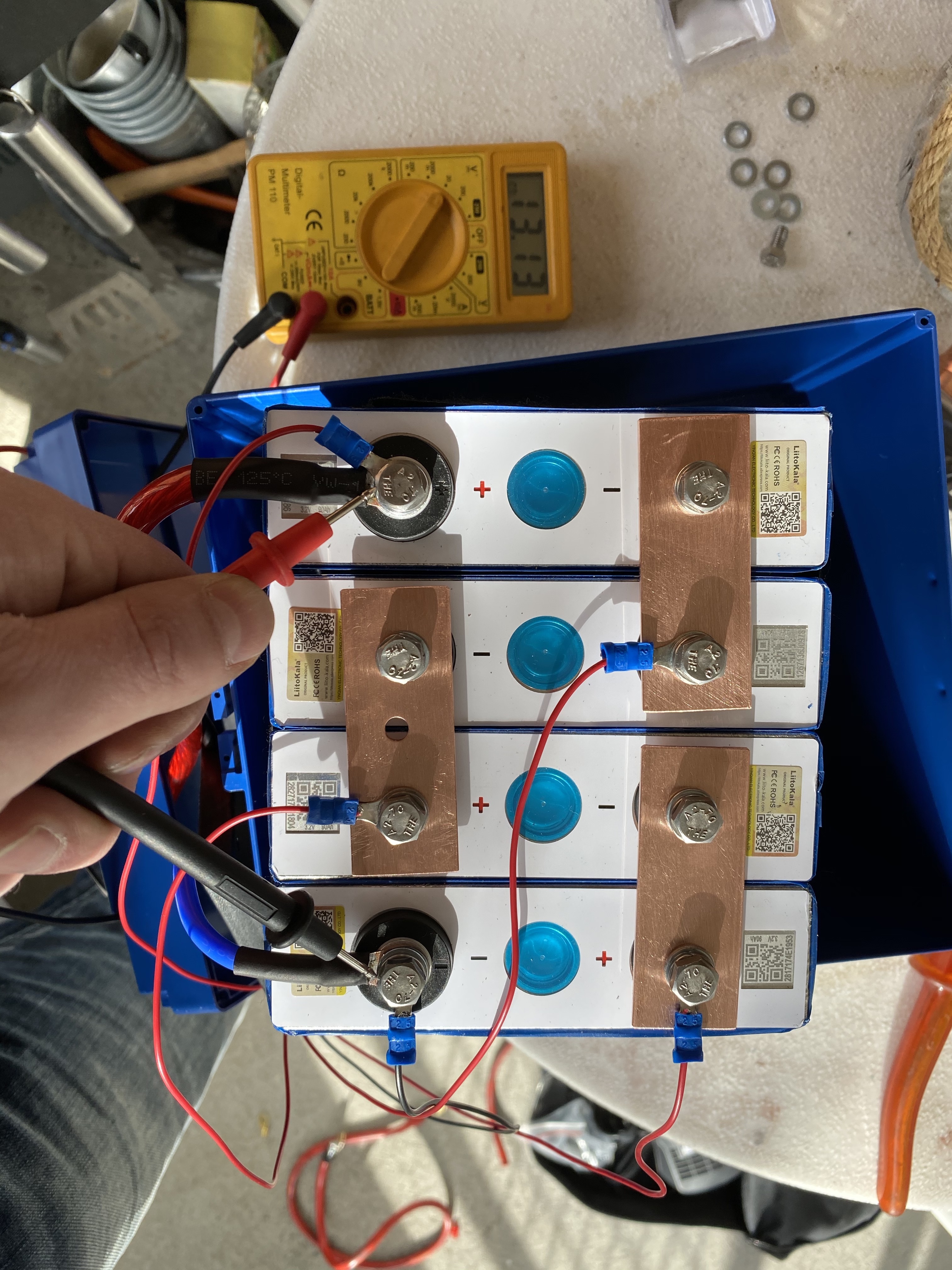

Schon länger habe ich mit einer LiFePo4 Batterie geliebäugelt, um noch autarker unterwegs sein zu können. Mit dem chinesischen Neujahresfest Verkauf bei AliExpress war es soweit und ich musste zuschlagen. Also war gestern basteln angesagt und verwendet habe ich folgende Komponenten:
Ich habe mich für ein fertiges Gehäuse entschieden, da ich die Batterie im Motorraum von meinem T2 verbauen will und die Zellen optimal geschützt sein sollen.
Neben den gelisteten Komponenten hat es noch ein paar Kabel, Lötzinn um die Stecker sauber zu verlöten, Schrumpfschlauch, einen Regenrinnenverbinder vom Bauhaus in Kupfer (Um die Zellverbinder daraus zu schneiden und zu bohren) benötigt. Alles in allem hat es mich ca. 270 CHF gekostet. Für 90 AH mit einem guten BMS finde ich es ein Schnäppchen. Alle Zellen hatten auf die zweite Nachkommastelle genau die gleiche Spannung (3.28V) als sie ankamen, was einen wirklich guten Eindruck macht.
Ich bin natürlich gespannt, wie sich die Batterie im Reisealltag macht und werde berichten. Und hier noch ein paar Bilder der Bastelarbeiten.
Und nun noch eine seitliche Begrenzung, damit die Zellen nicht verrutschen können. Das bietet Platz um später dort noch die Batterieanzeige zu platzieren und evtl. baue ich noch einen Sicherungsautomaten in den Deckel ein.
Ich habe am Minuspol ein Trennterminal (Motorrad) angebracht, am Pluspol einen Sicherungsautomaten und einen Victron Connector für mein Ladegerät.
Den Sicherungsautomaten werde ich noch gegen einen tauschen, den ich ins Gehäuse einlassen kann. Warte aktuell auf die Lieferung von Ali. Zusätzlich wird die Batterieanzeige (Spannung und Kapazitätsanzeige) ins Gehäuse eingelassen und im inneren ein aktiv Balancer verbaut, der nicht nur beim Laden balanciert, sondern auch beim Entladen. Der aktiv Balancer wird parallel zum BMS angeschlossen.
Die sind halt nicht für so hohe Ströme wie beim Auto ausgelegt, aber 80A reichen bei mir allemal. Die Versorgungsbatterie ist bei mir nur für Kühlschrank (Max. 32Watt = 2.7Ah), LED Beleuchtung (<10Watt = 1Ah) und meine USB Anschlüsse (Max. 4.2Ah).
Übrigens: Aktuell ist bei Ali wieder Sonderverkauf (10 Jahre Jubiläum). Habe die Zellen schon für 50 CHF/Stück mit kostenlosem Versand gesehen. Bei Erstanmeldung per Einladungslink gibt es noch 19 Dollar Rabatt

Das mit dem zusammenspannen ist ein guter Hinweis. Mein Gehäuse gewährleistet das.
Die Zellen die ich erhalten habe haben den QR Code und auch Seriennummern. Auch die Zellen aus der Sammelbestellung kommen aus Asien. Deshalb ist das für mich das falsche Argument. Ich würde die Frage stellen „wie gehe ich sicher, dass ich qualitativ hochwertige Zellen bekomme und einen guten Hersteller/Lieferanten habe?“.
