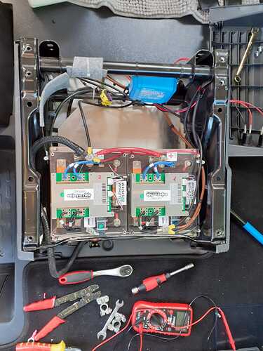

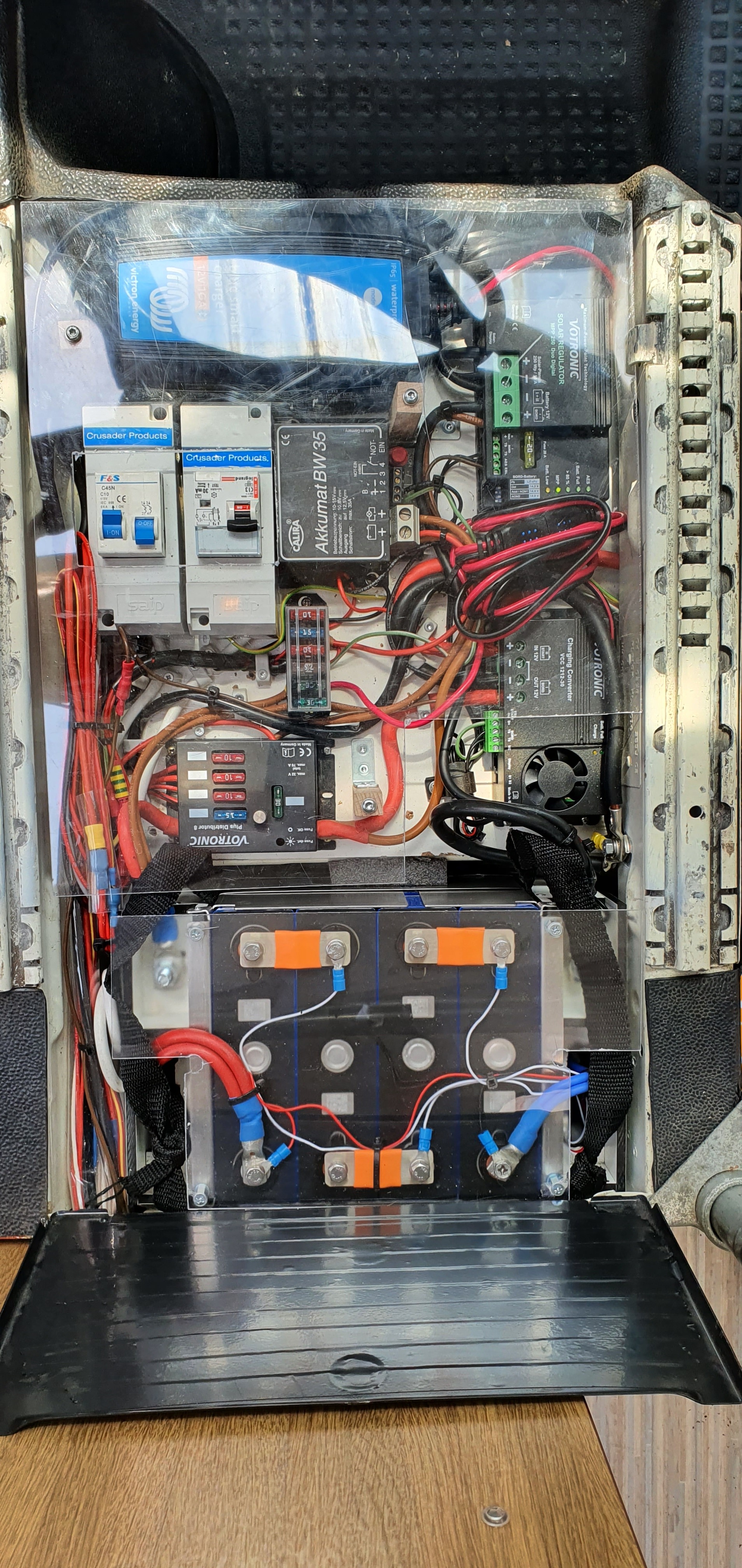

Ich hab zum glück noch 110Ah zellen bekommen. Danke Maribus. Wenn man da das BSM auf der Seite platziert geht sogar der deckel noch zu :sunglasses:
Es passen also auch locker zwei mal 80Ah unter den Sitz, wenn es ein Fiat Ducato ist :slight_smile:

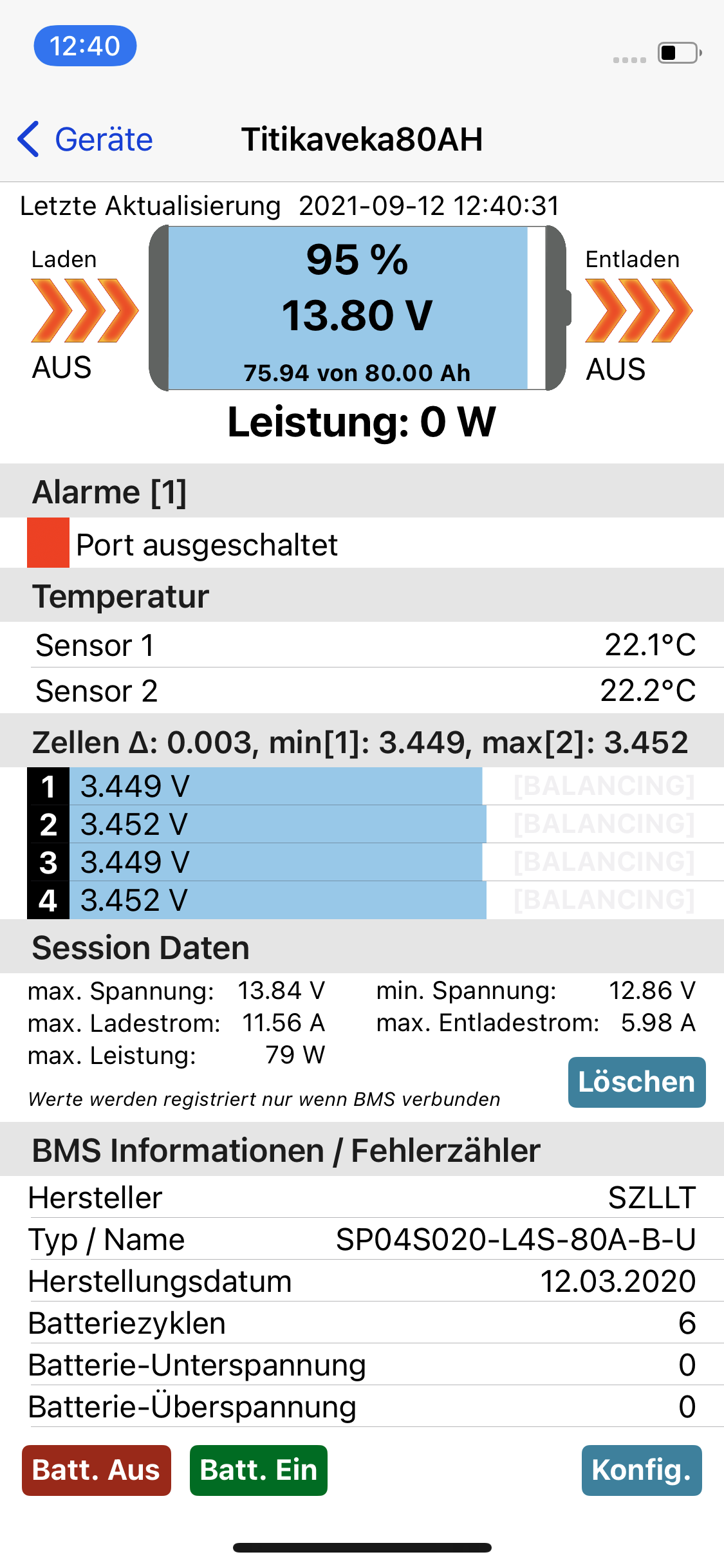

Bin happy mit dem Resultat:

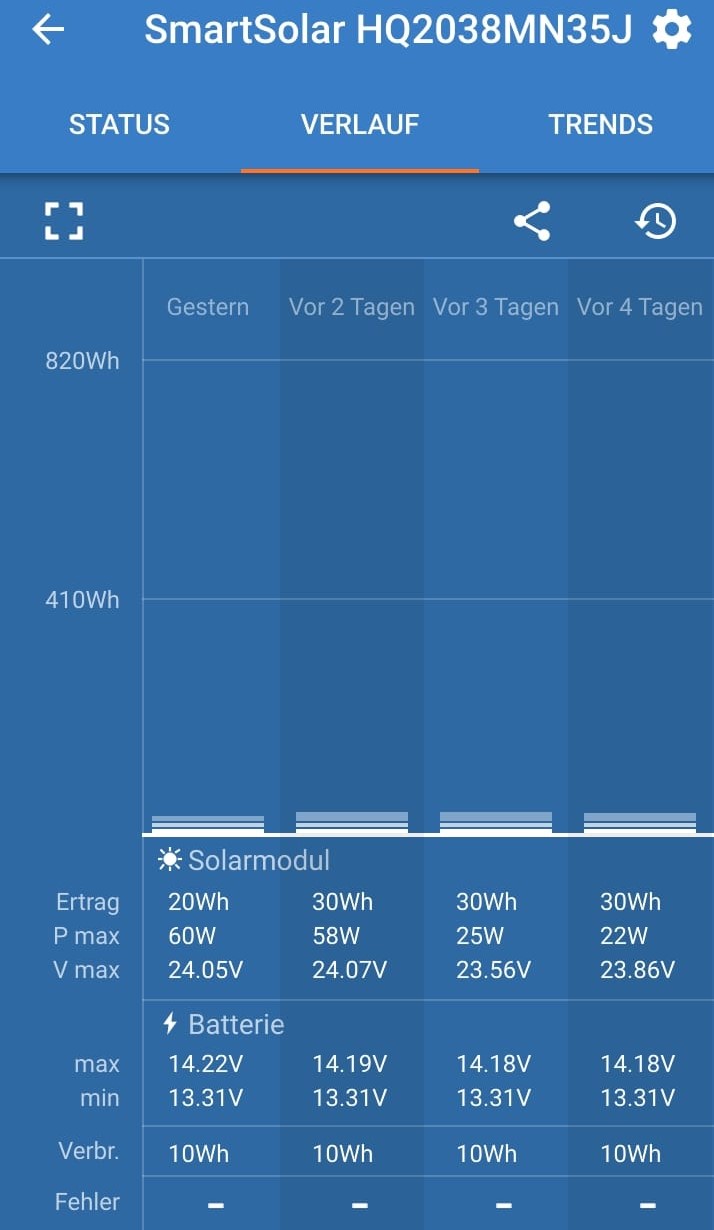

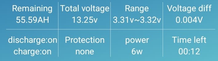

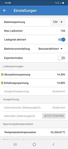

Hmm… jetzt hats 10 Tage prima funktioniert, nun blockiert offenbar irgendwas die Ladung. 55Ah sind etwas wenig bei einer 80er Batterie. Jemand eine Idee?

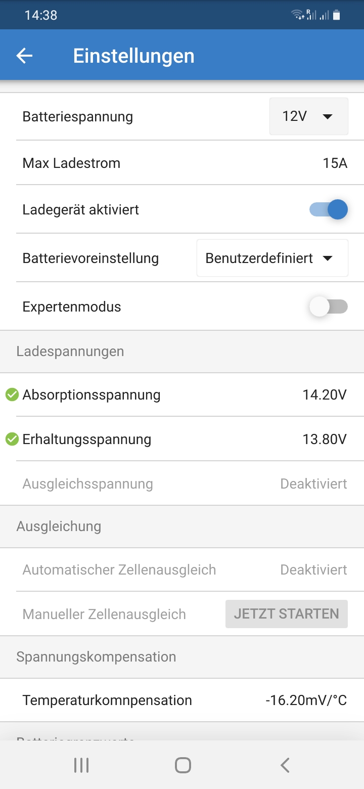

Poste doch mal die Einstellungen von Deinem Victron Solarladeregler. Ev. seh ich da was.
Naja, so viel gibt es da nicht zum zeigen…
Ich hab jetzt mal umgestellt auf die Werkseinstellungen für Lifepo von Victron.
Damit begann der Solarregler dann auch gleich zu laden… erschließt sich mir irgendwie nicht
Ja, schon seltsam. Die Erhaltungsspannung ist sogar noch tiefer als bei der manuellen Einstellung. Das wars also nicht. Aber die Temperaturkorrektur ist nun abgeschaltet. Ev. lags daran?
