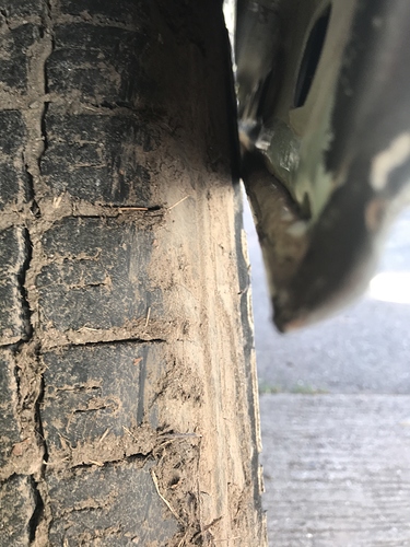

Ja Passt alles, an der Schiebetür wird es sehr eng sollte aber gehen.

So eng ist es auch wieder nicht. Der BFG ist glaub durch die Seitenwandprofile noch etwas breiter als der Conti und passt auch problemlos…
Also mit Pirelli Scorpion ist das da schon recht eng.
Also bei mir siehts mit dem 205/70 schon so aus mit dem Conti. Habe aber die Mangels aber ET ist gleich.
ok? Also bei mir ist da jetzt nicht massig Platz aber mit den Atiwes und 215/75R15er All-terrain KO2 ist es nciht so eng. Hängt aber natürlich auch von der Einstellung der Schiebetür ab…

Also es sind Conti Crosscontact ATR in 205/70 R15 96H Bin sehr zufrieden damit. Auf der Strasse nicht zu laut und man kann auch mal in Gelände damit. Wobei ich kein Hardcore Offroader bin.
Betreffend der Schiebetüre habe ich so 2-3mm Luft. Aber die kann man ja verstellen.
