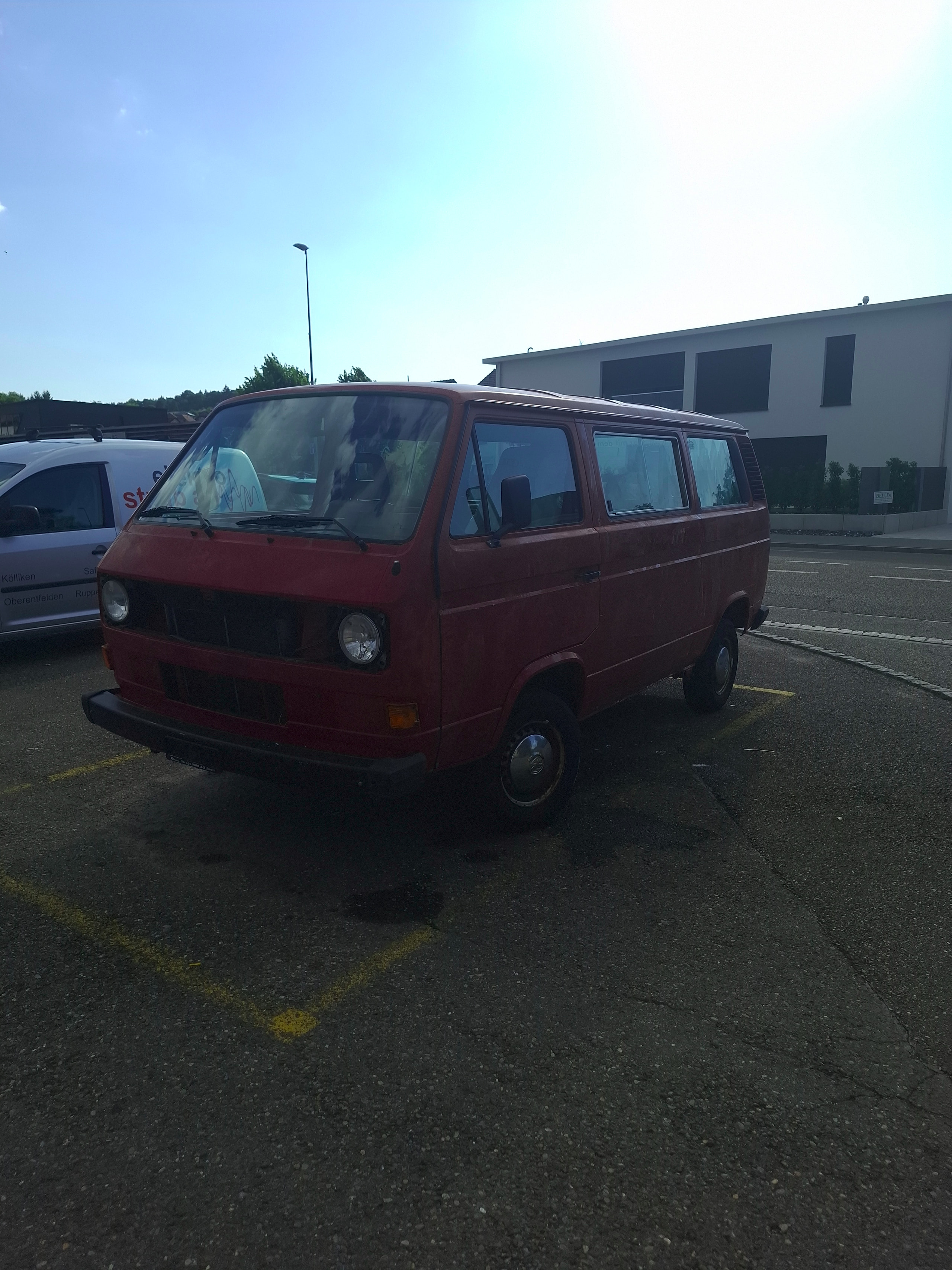

Ich habe ein paar bilder vom bus angefügt, rost hats nicht mal soviel, ist aber eh kein Problem, mein Onkel war früher ein spengler und hat schon zugesagt mir zu helfen.

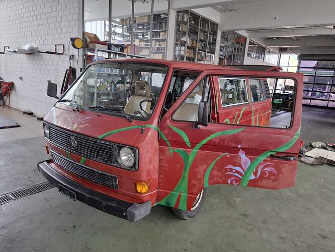

PS: keine ahnung was das mit dem lack sein sollte :joy::joy:, ist jedenfalls jetzt nach 3 tagen arbeit weg

Hier noch ein paar bilder, und ich bin im aargau :slight_smile:

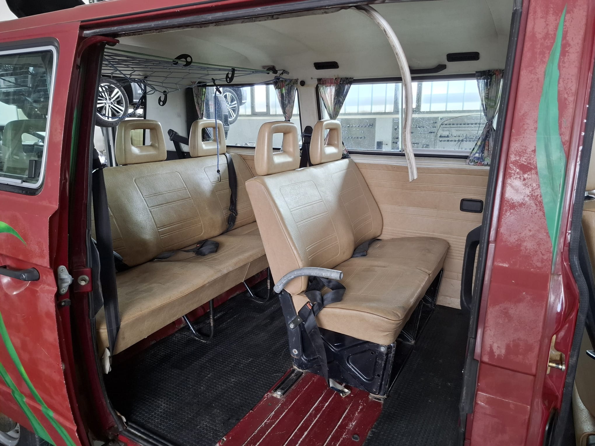

Hi, Patrick hat mir ein link zu diesem bus geschickt, der hat einen mv motor mit 5 gang getriebe https://www.ricardo.ch/de/a/vw-typ-2-1321461176/.
Vielleicht wäre das was, weil ein schlachtbus wird es sein müssen, mit einzelteilen wird es leider zu teuer für mich
lg oliver
Vielleicht der hier https://www.ricardo.ch/de/a/vw-typ-2-1321461176/?
Ist dann halt viel Geld wen der dann nicht richtig funktioniert. Und wen der 330tkm hat und noch originalmotor ist es auch nur eine Frage der Zeit bis was stirbt.
