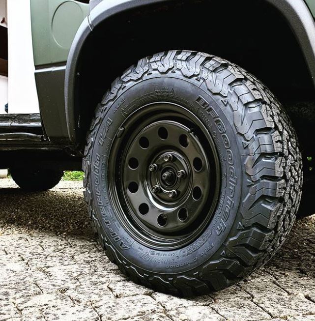

So, lange nichts gehört…war bisschen im Stress. Ich habe ja die Testfelge bekommen. Wie erwartet unterscheidet sie sich quasi nicht von der Mefro Felge. Sie passt und ist ordentlich verarbeitet und solide. Wir hatten sie auf der Wuchtmaschine, sie ist wie zu erwarten war ohne Unwucht. Auch die Parameter (7Jx15 ET30) stimmen laut Automatikgerät.
Der Eintragung steht laut meinem Freund auch nichts im Weg. Er hat sich sowohl beim Hallenchef in Hinwil als auch bei OZ Racing erkundigt.
Das heisst: ich würde die Felgen jetzt bestellen. Es sind relativ wenige Änderungsoptionen möglich, hatte schon wegen der Originalradkappen gefragt. Das meinen sie, dass sie das nicht können. Sie können nur Standard fertigen. Somit würde ich die Felgen in 6Jx15 ET30 5x112 900kg Traglast und M14 Kegelbund R14 bestellen. 900kg deshalb, da das auch vollkommen ausreichend ist und die Felge damit leichter wird. Niedrigeres radgewicht macht ja doch was aus bei usneren Bussen, die bisschen schwach auf der Brust sind. Ich würde sie in schwarz bestellen, ich denke das ist für die meisten das beste. Individuell lackieren kann sie sich ja dann jeder selbst. Ich werde meine mit Brantho Korrux 3in1 noch lackieren.
Jetzt noch die Frage: wie sieht das aus mit der Bestellmenge bzw. wieviel möchte jeder haben. Ein paar haben ja schon in die Liste geschrieben, wieviele sie brauchen, bei anderen sind vermutlich einfach alle Typenscheine aufgeführt aber sie brauchen gar nicht für alle Busse die Felgen. Bitte füllt das doch mal aus, damit ich einen Überblick habe, was direkt weg geht. Abholung wäre dann in Wetzikon. Preislich wird es um die 15USD plus Versandanteil plus Zollanteil bleiben.
