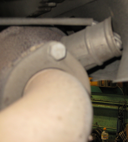

Am Dienstag fuhr ich also mit meinem Büssli richtung Winterthur. Auf halber Strecke: Motor nimmt kein Gas an und schwarzer Rauch aus dem Auspuss. Der erste Gedanke: Na toll, nun ist der Motor ganz kaputt. Schnell der Mobiliar angerufen: Bitte einen Abschlepper schicken. Dieser kommt und stellt fest: Unter Last kommt schwarzer Rauch. Also auf zur vwbuswerkstatt. Dort angekommen die grosse Frage warum läuft nix mehr. Schnell den Bus auf den Lift und ein bisschen gesucht und da haben wir ja den übeltäter:
Es gibt hald Mechaniker die einfach keine Ahnung haben. Der Kat wurde so montiert, dass die Sonde(respektive die Kabel) sich ins Metal frisst und einen Fehler an das Steuergerät schickt. Wie kann man sowas nur montieren, da sieht man doch, dass was nicht stimmt…
