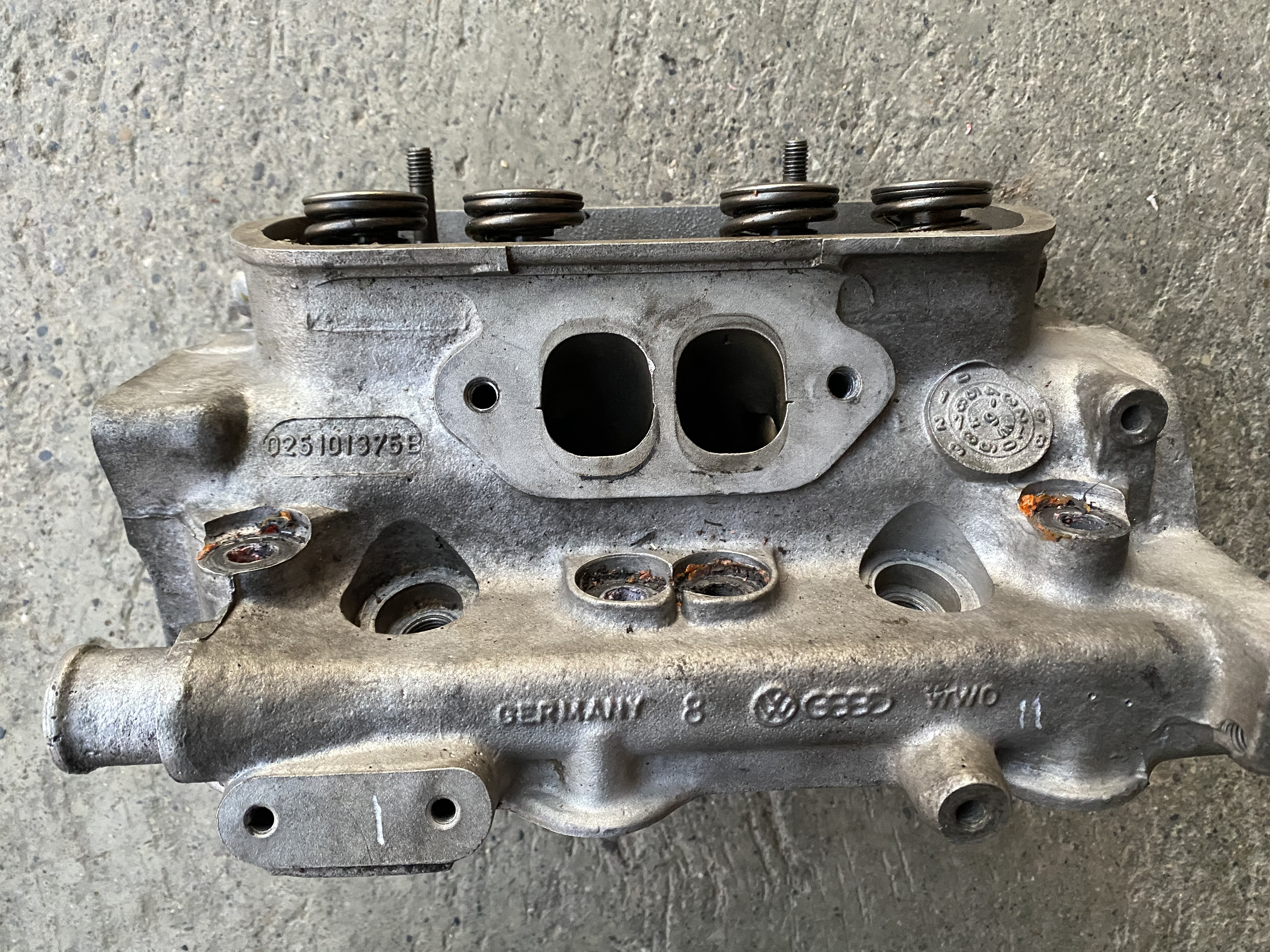

Ich bin neu hier im Forum und habe bereits eine Frage. Ich bin auf der Suche nach einem Zylinderkopf für meinen T3 Bus WBX 1.9 DF. Original Teile Nr 025101375B. Ist es möglich, dass es diese Köpfe nicht mehr gibt? Habe jetzt auf diversen Seiten gesucht und finde immer nur den Kopf mit den Grossen Ventilen für den DG…Am liebsten hätti ich einen neuen, komplett mit Ventilen.

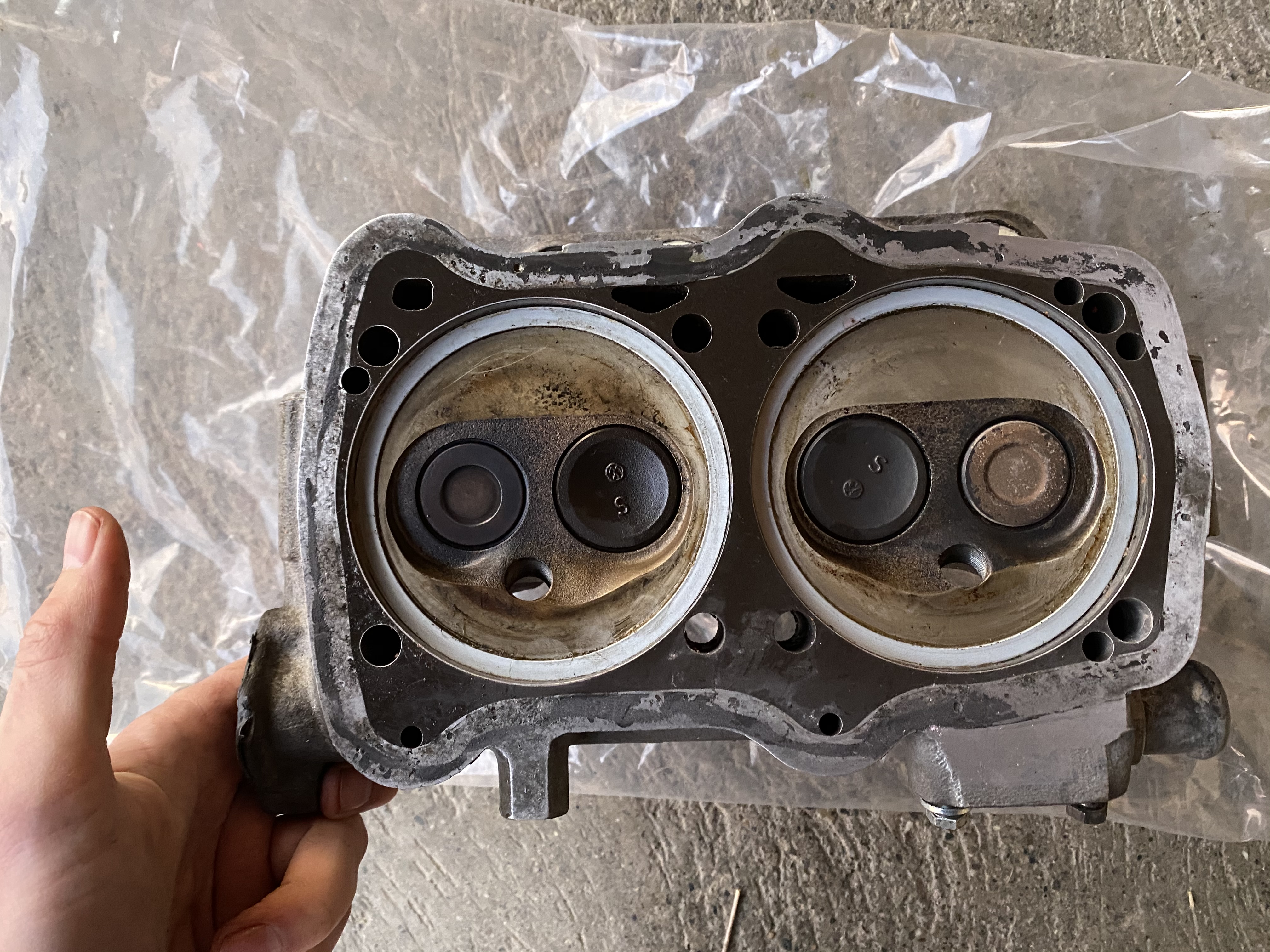

Angefangen hat es mit Kühlwasserverbrauch und später haben wir weissen Rauch entdeckt. Weil wir gerne Schrauben haben wir über Winter den Motor ausgebaut und zerlegt, alles kontrolliert und neu abgedichtet. Ohne Erfolg. Nun habe ich die Auspuffrohre demontiert und Druck auf das Kühlsystem gegeben. Dabei ist Wasser aus dem Auspuffflandch Zylinder 4 getropft. Der Brennraub blieb aber trocken…
Zylinderkopf demontiert und Ventil ausgebaut, kein Riss zu erkennen, also denke ich kann auch nichts repariert werden…

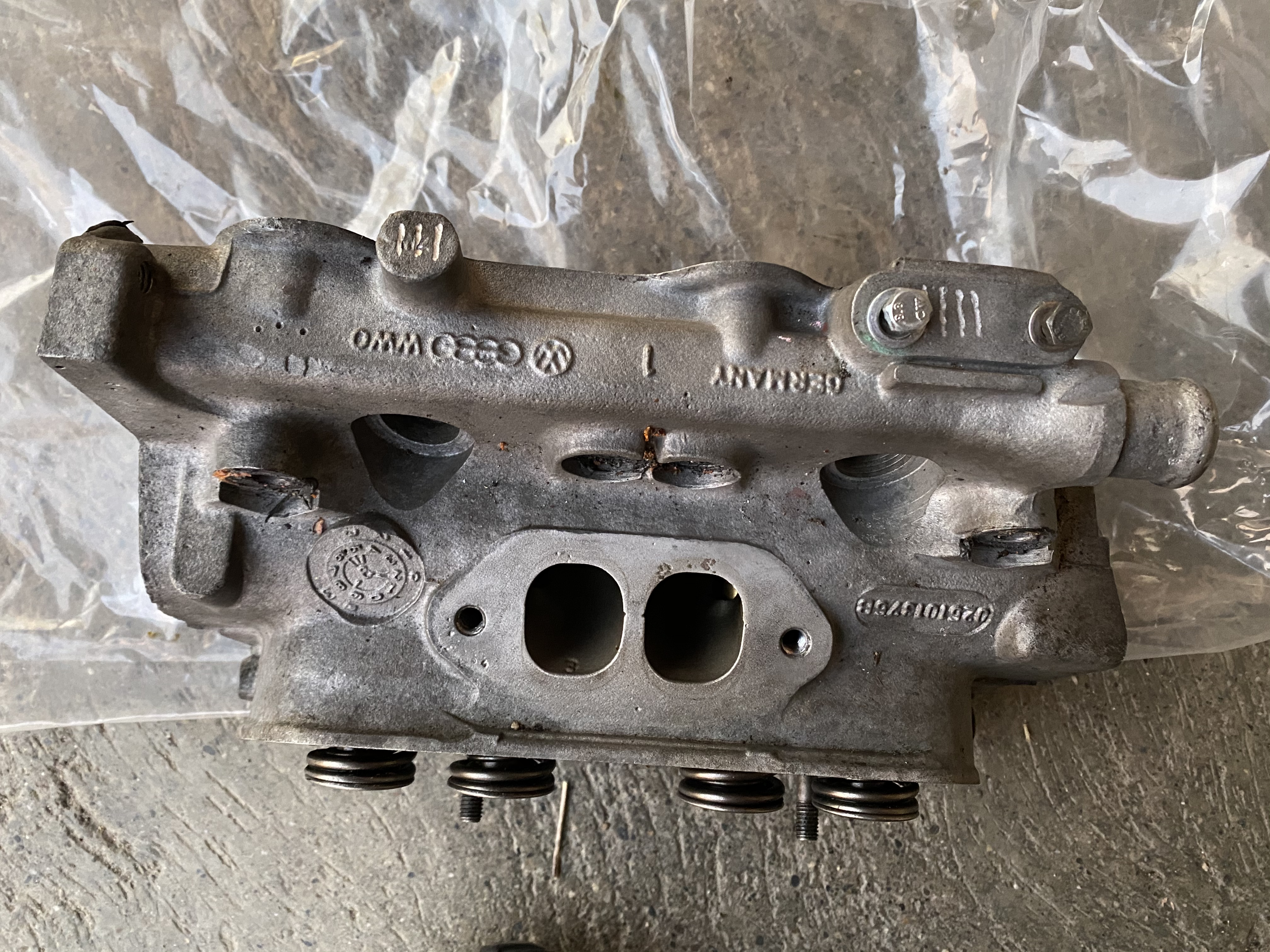

Ich sollte noch welche haben. Sind nach meiner Einschätzung noch in vernünftigem Zustand.

Also ich empfehle einen neuen Kopf, der von Santschi wird vermutlich mit diesen Löcher im Bereich der Wassermanteldichtung nicht all zu lange dicht sein. Ich bin allerdings kein Motorenprofi.
Ich bin auch kein Motorenprofi. Vermute aber, dass deine Vermutung falsch ist. Habe mir die Köpfe nur zur Seite gelegt weil mir der Motorenbauer gesagt hat die Köpfe könnte ich noch ohne schlechtes Gewissen weiterverkaufen.
Die Löcher sind nicht tief und der eine ist quasi Lochfrei.
Aber klar, ist gebraucht. Vor und Nachteil gegenüber den AMC Köpfen, von denen nicht alle begeistert sind, muss jeder selber abwägen.

Köpfe runter nehmen und abpressen lasssen. Dann weisst du ob sie dicht sind. Und dann ist auch klar ob das Wasserproblem von da kommt.
Die können dir dann auch sagen ob es reparabel ist. https://www.klaus-ag.ch/
