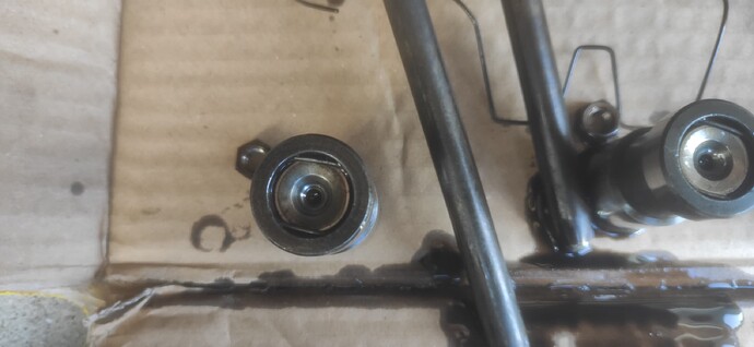

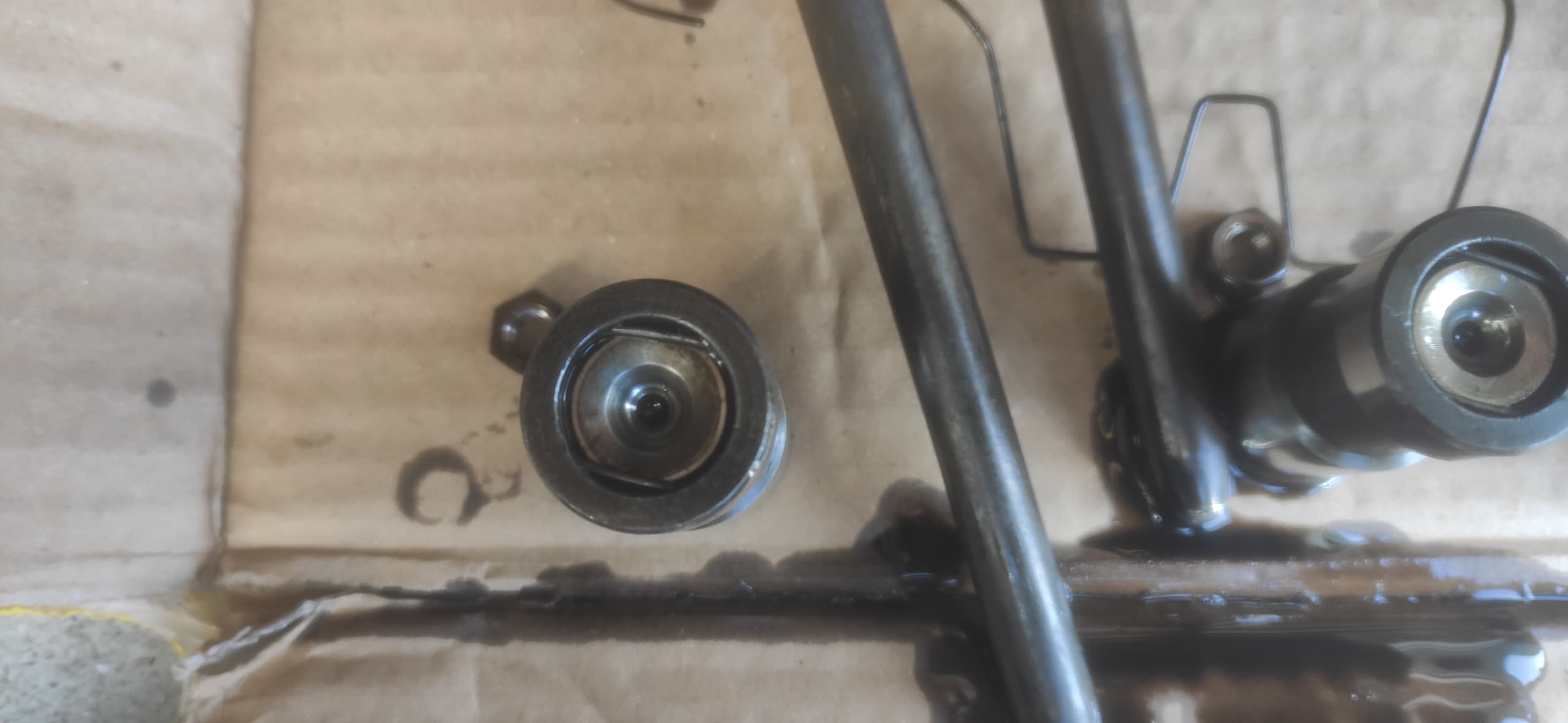

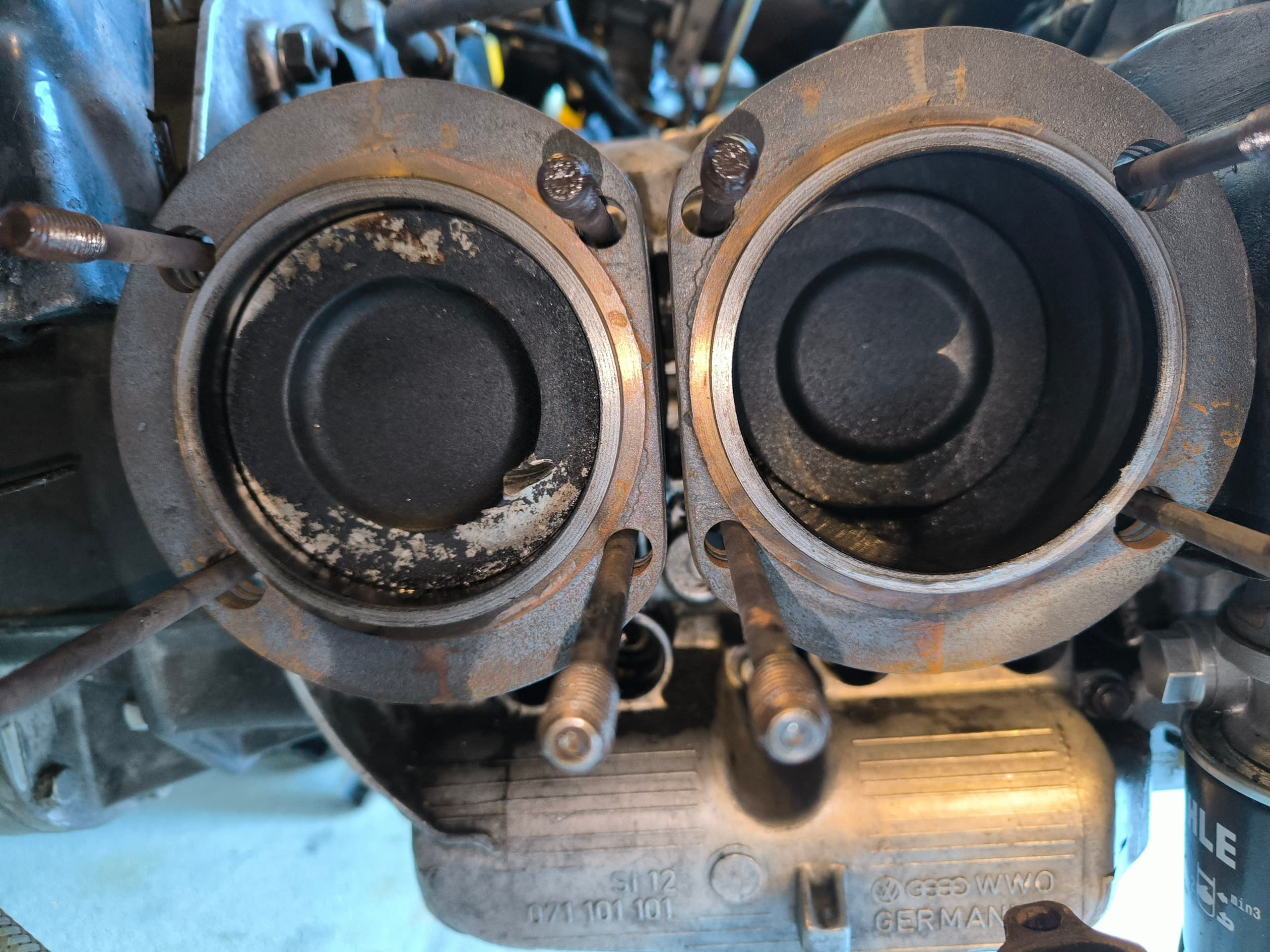

Ich habe sonst schon mal die undichten Stösselschutzrohre gewechselt. Hierbei ist mir aufgefallen das beim Kolbengehäuse etwas undicht ist beim 3. Zylinder, oder ist das schon länger und alt? Konnte nicht wirklich Öl oder so wegwischen
Sonst konnte ich nichts falsches sehen dort beim Ventildeckel oder auch die Stössel selbst sehen gut aus.
Werde den Bus mal in eine Garage bringen, hoffe die finden das Problem melde dann sonst an was es lag.

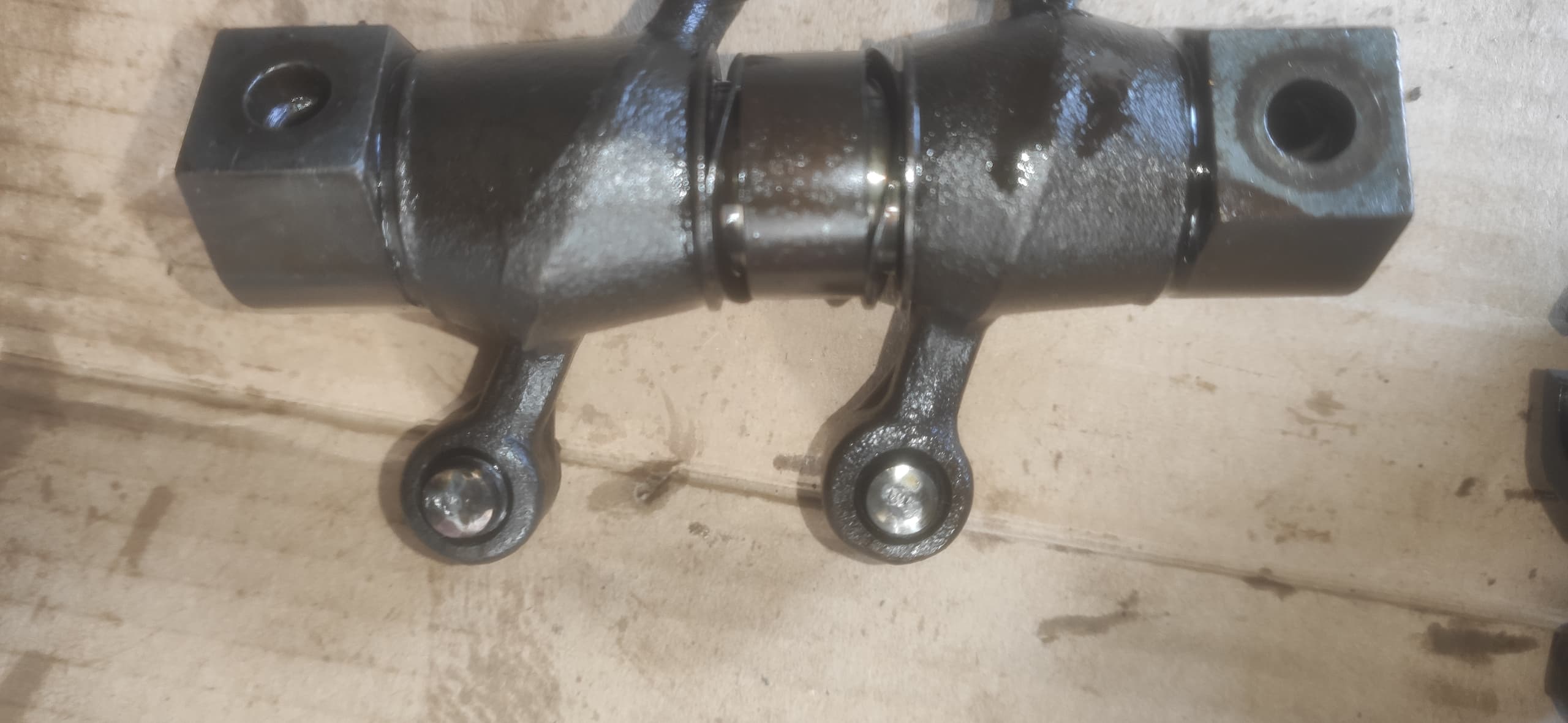

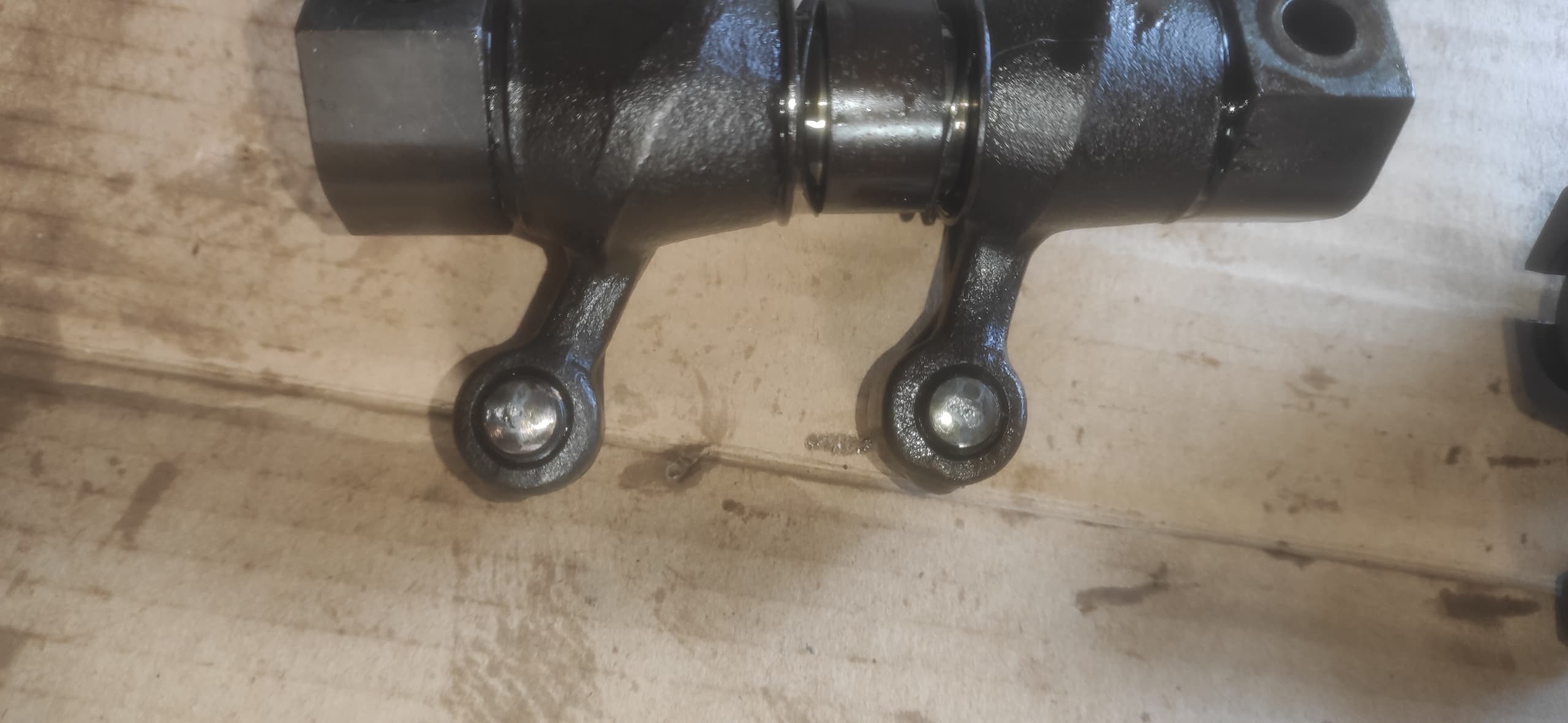

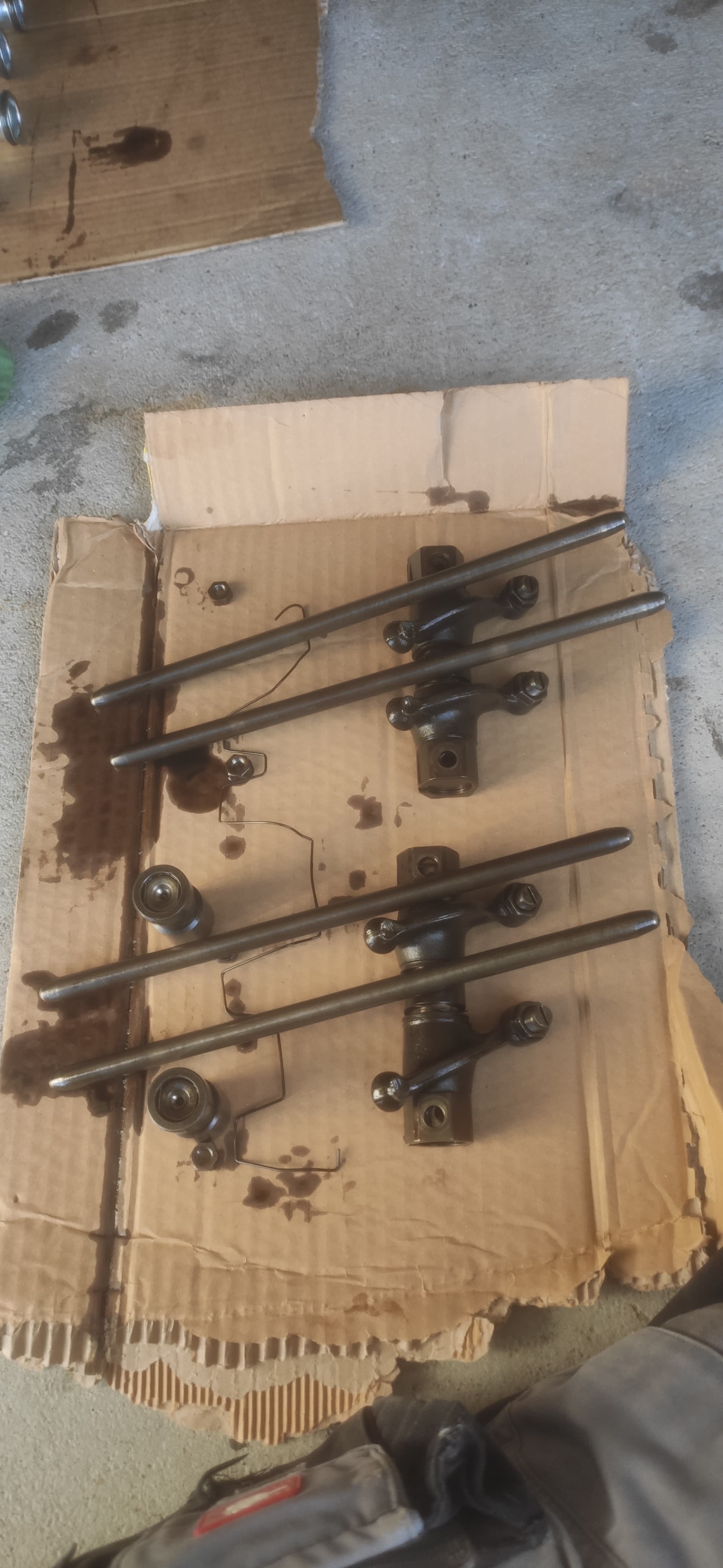

Bei den Kipphebel habe ich gesehen das diese etwas zerschlagen aussehen, teils auskerbungen drin sind, wo sie auf die Ventile gehen, ist das schlimm?

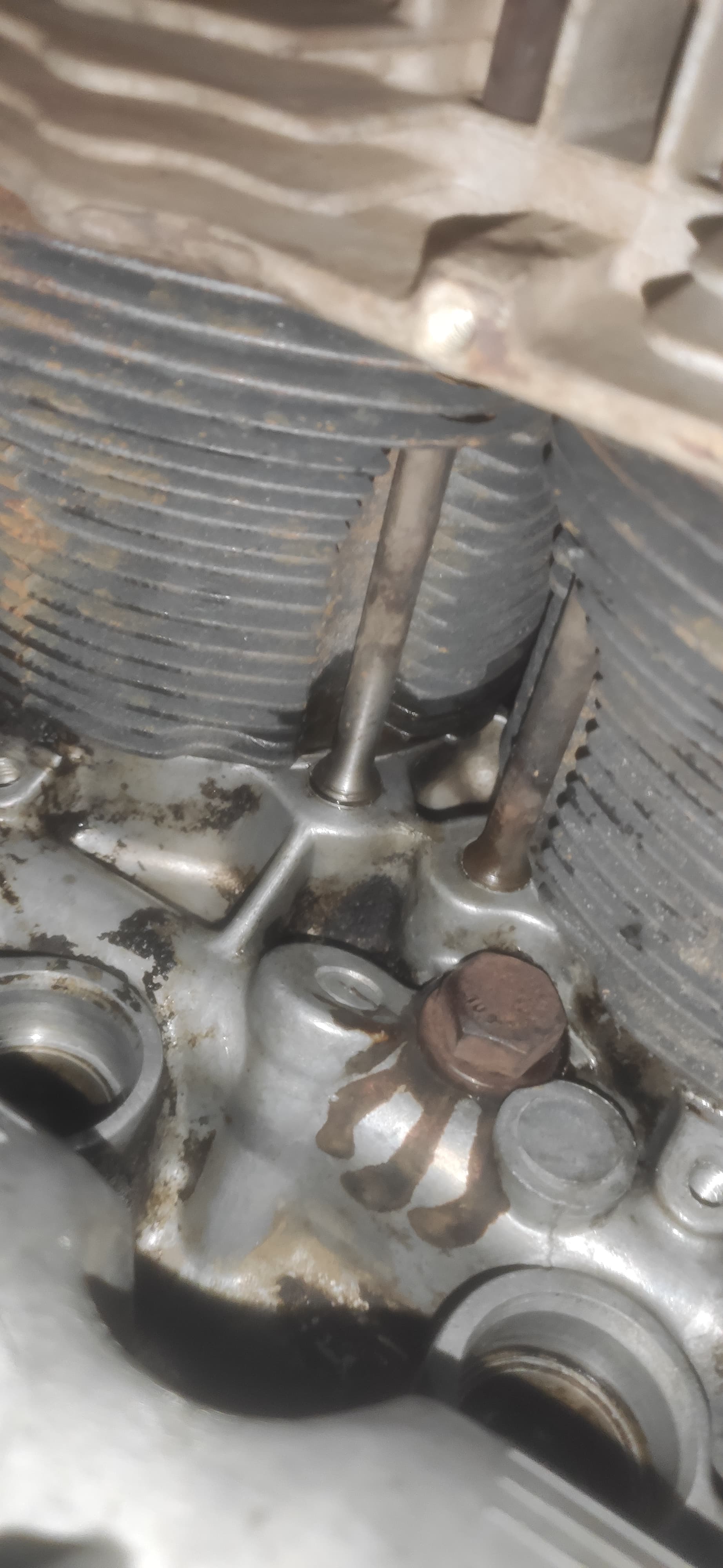

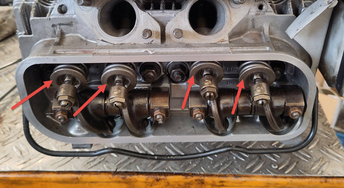

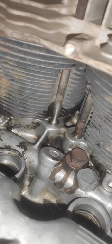

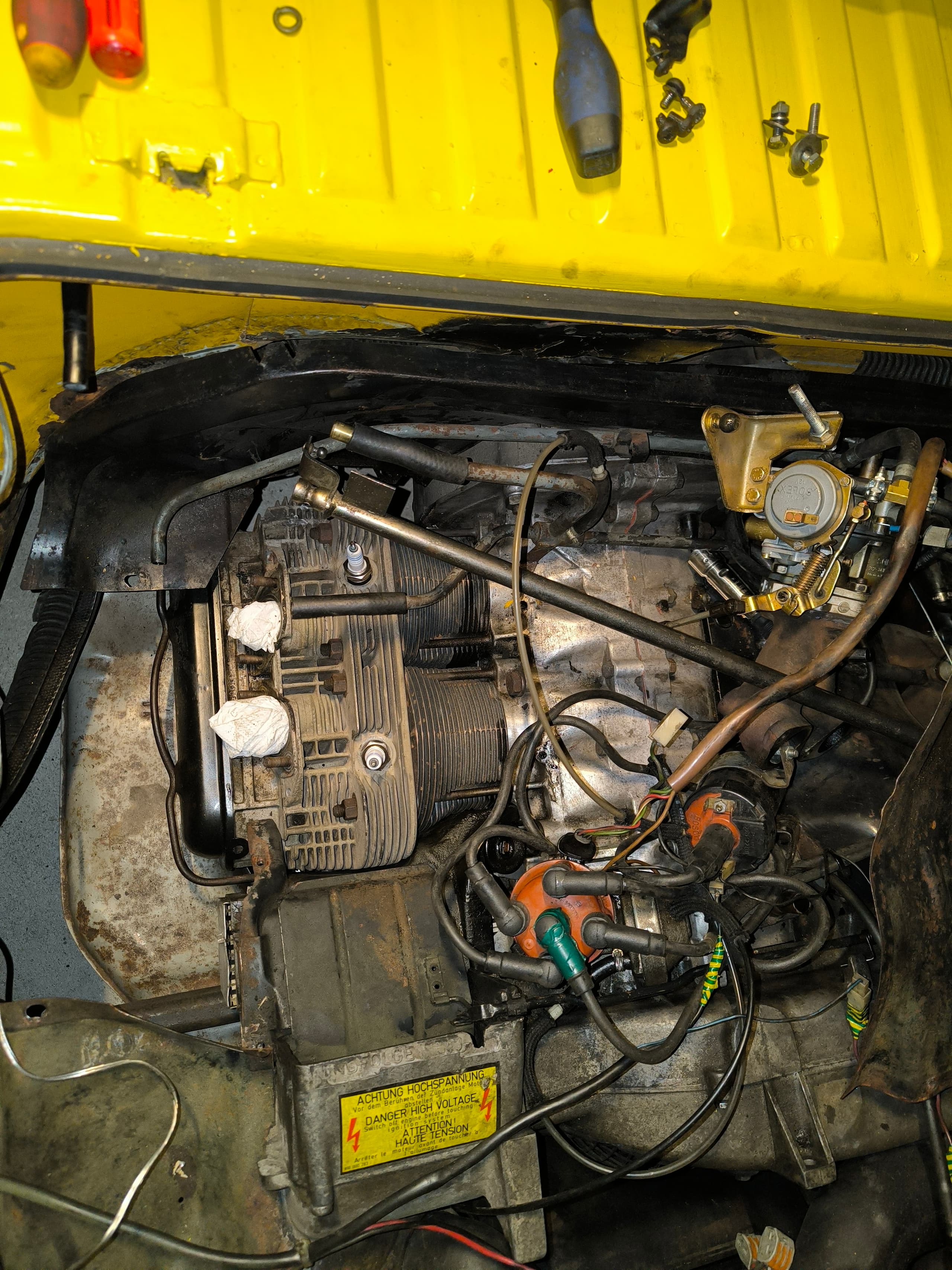

Also Ventilhub kannst du messen, indem du ca. bei den roten Pfeilen mit einer Messuhr ansetzt und den Motor wie von dir beschrieben unter dem Lüftungsgitter an der grossen 6-Kant-Schraube durchdrehst. Dann notierst du von jedem der Ventile den Hub und schaust ob es eine Streuung gibt.
Du hattest ja den Ventildeckel weg und auch die Kipphebel ausgebaut. Da war optisch kein Ventil am hängen, sprich nicht ganz draussen, oder?
Den Zylinderkopf kannst du eigentlich einfach so weg nehmen. Darauf achten, dass die Zylinder nicht am Kopf klemmen und am Motor bleiben bzw. zumindest nicht über die Kolbenringe hinaus gezogen werden.
Aber dazu musst du noch das eine Blech (grau, rechts in meinem Foto) weg bekommen. Weiss nicht ob das mit angebautem Gebläsekasten überhaupt geht…

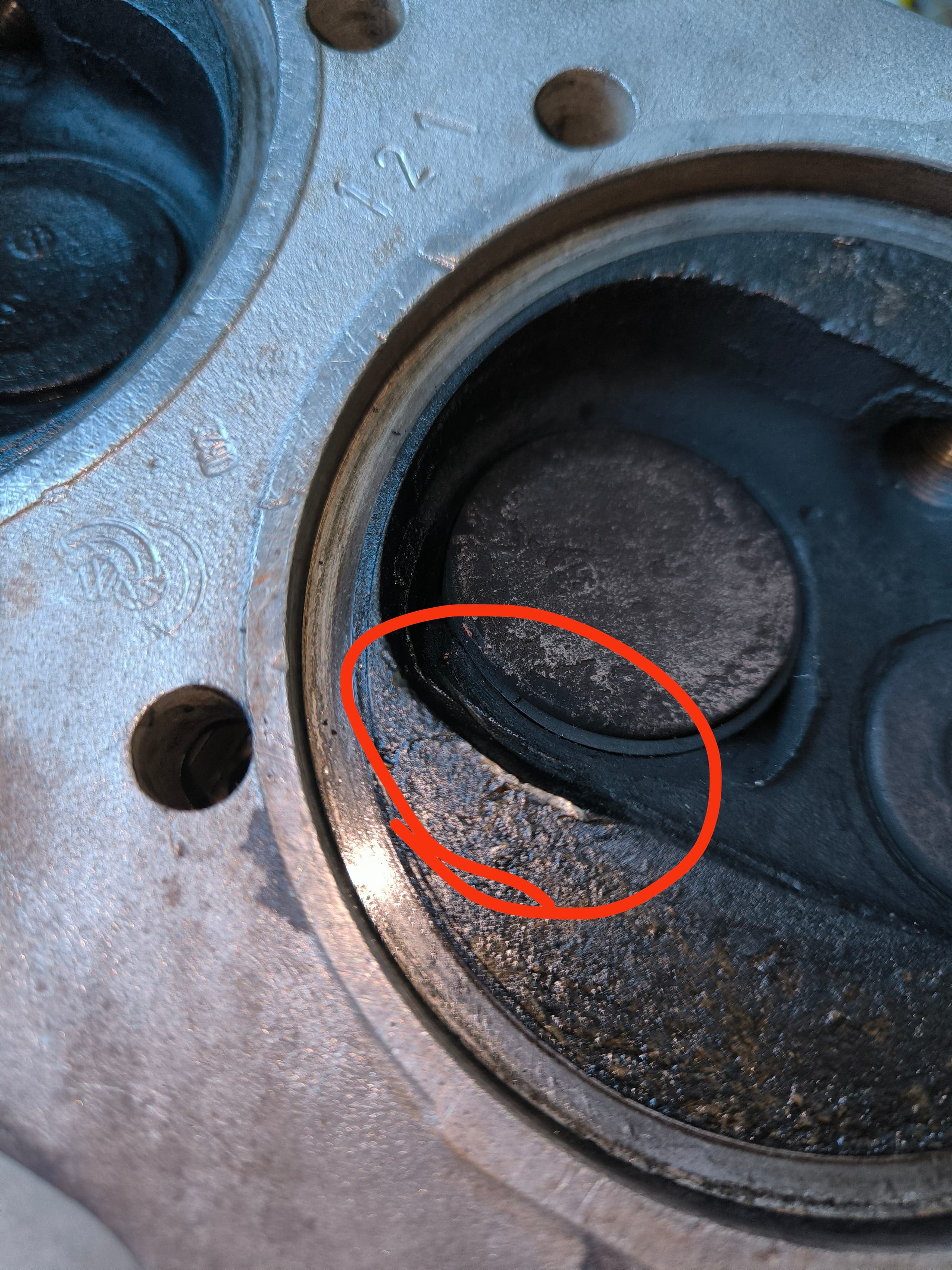

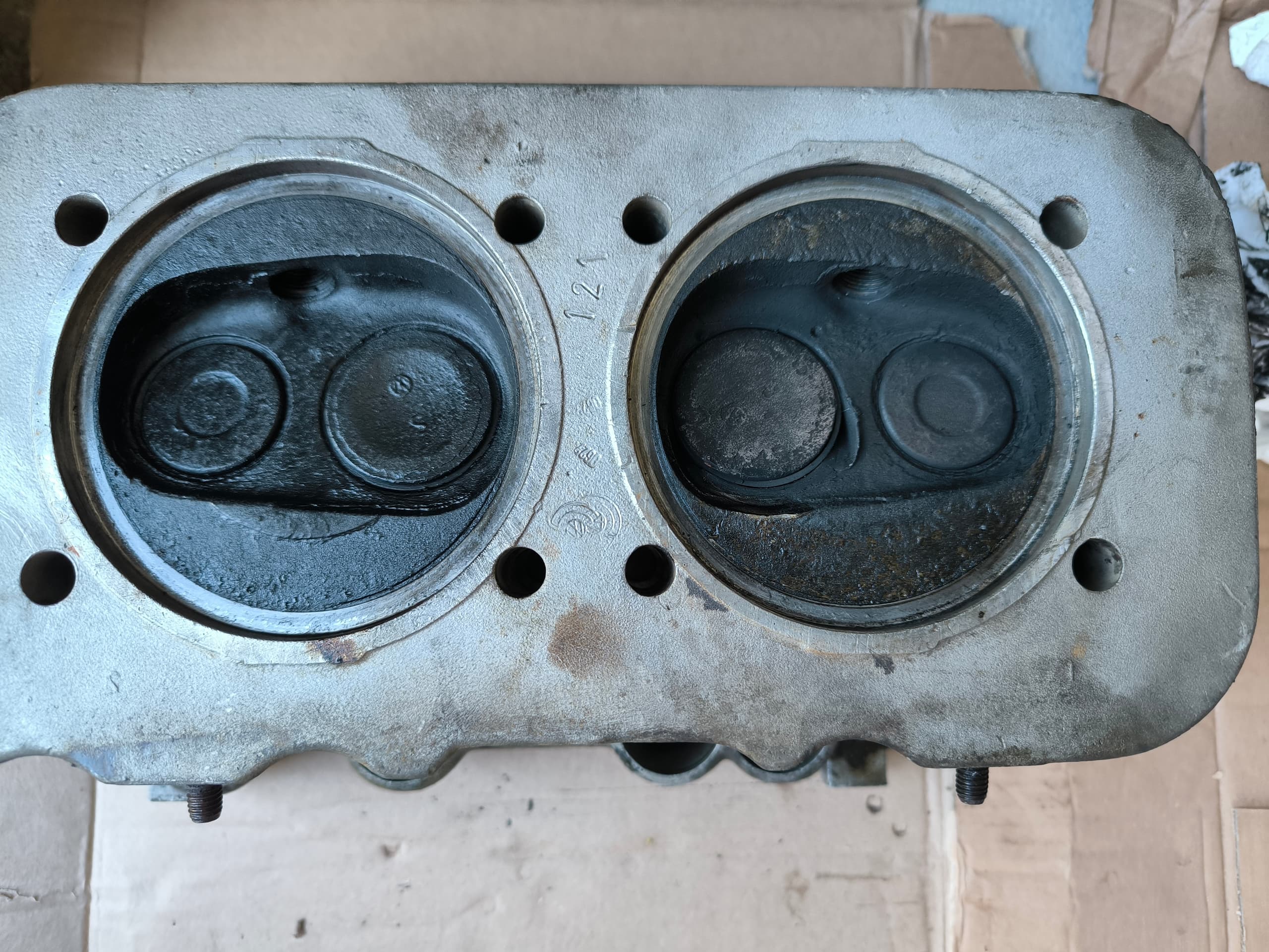

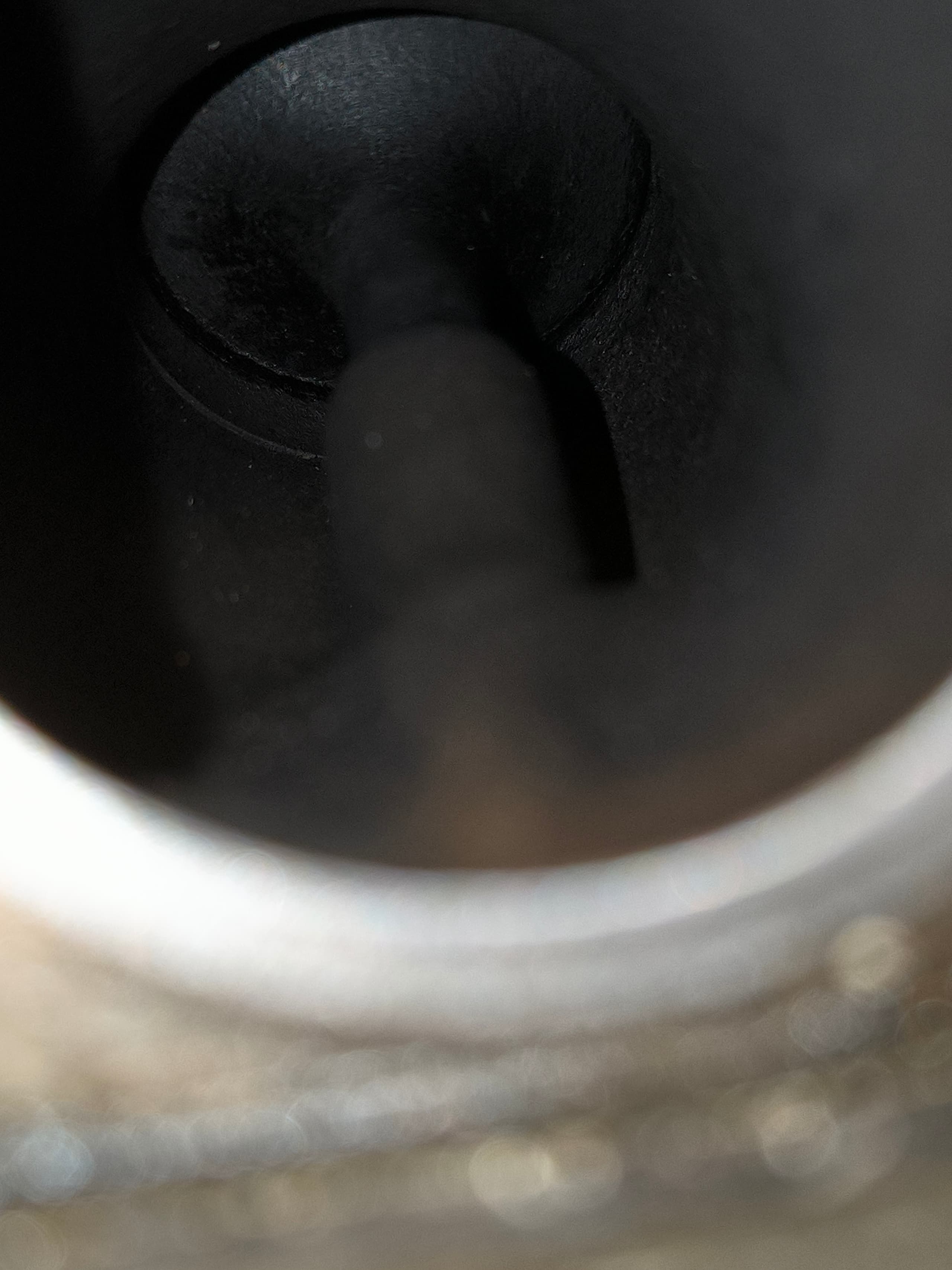

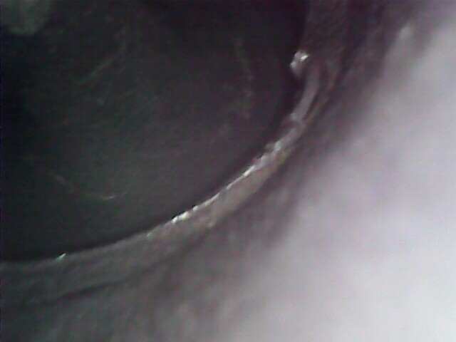

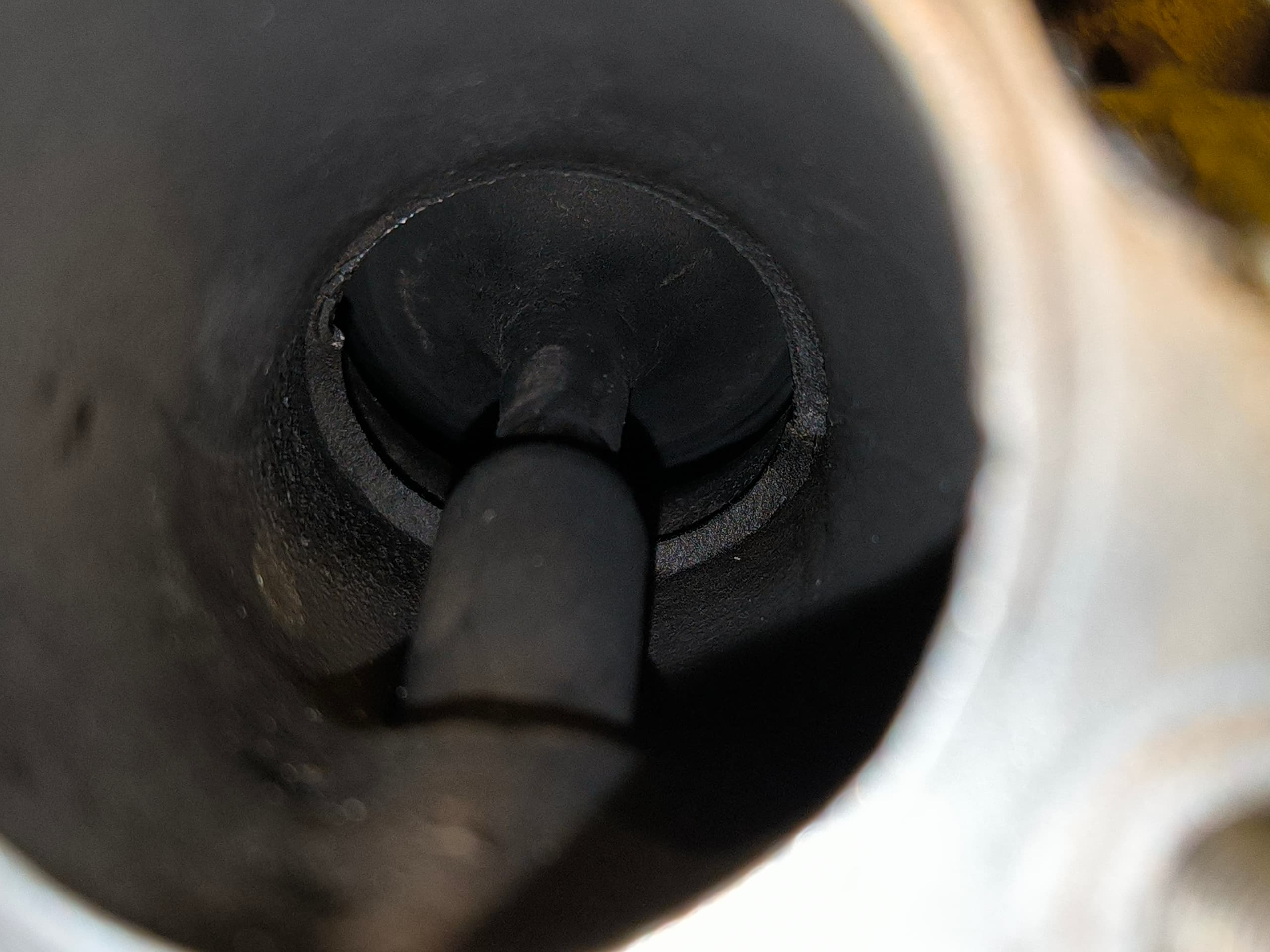

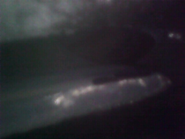

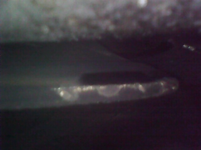

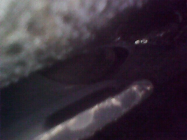

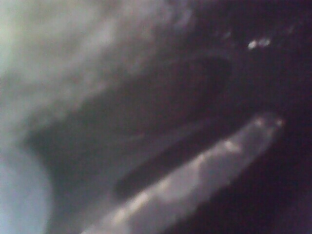

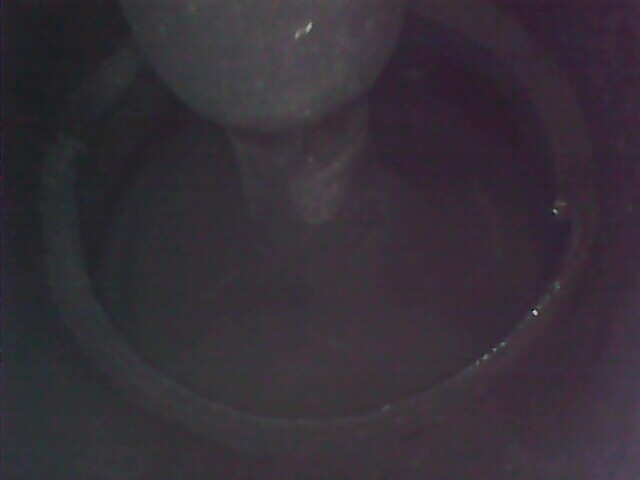

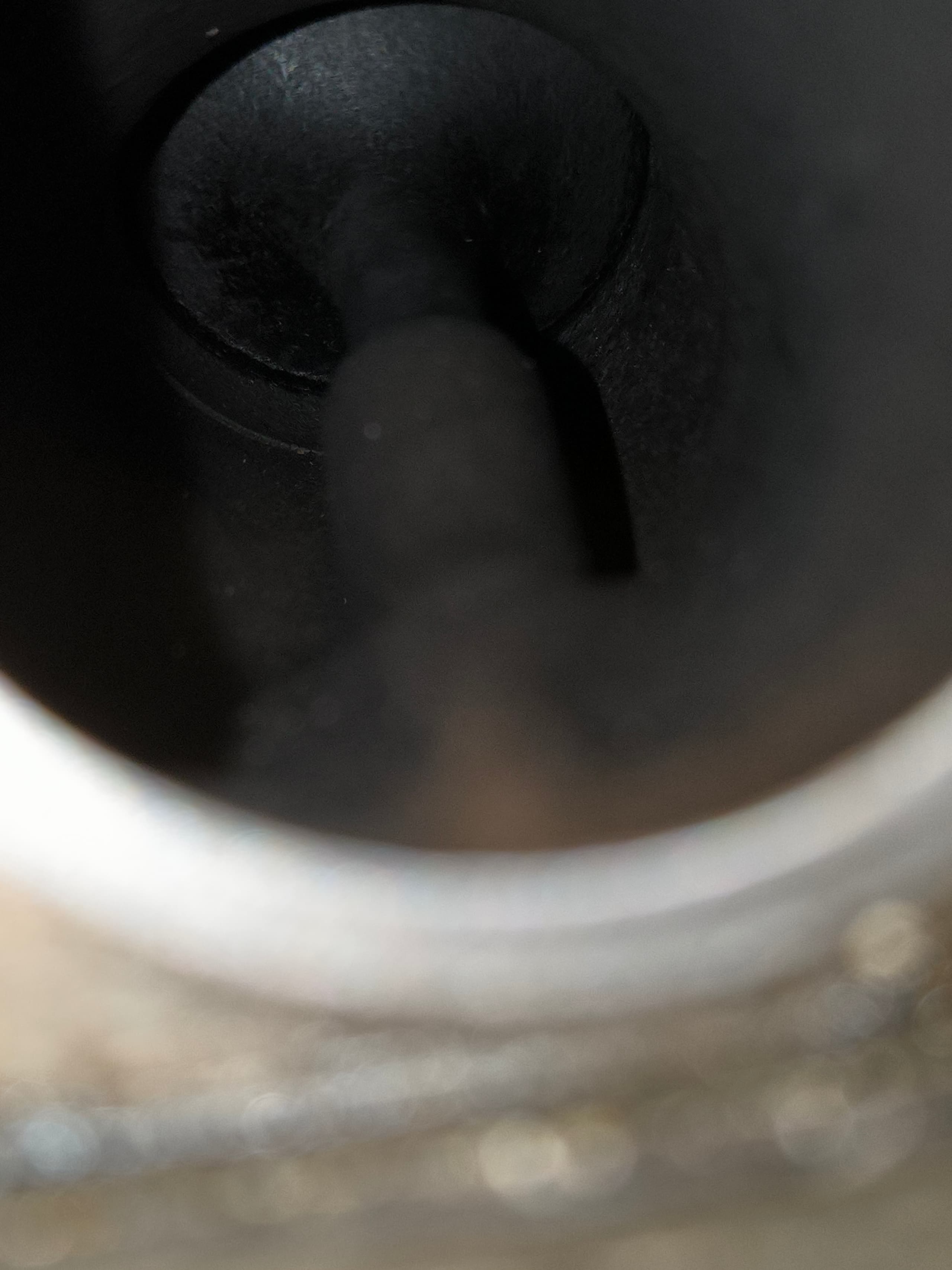

Ich habe mit einer Kamera versucht im inneren Bilder zu machen, leider ist die Qualität nicht so gut um genaueres zu erkennen, aber mir ist da schon etwas komisches aufgefallen am Ventilsitz/Zylinderkopf, aber da ich sonst noch nie einen gesehen habe, kann ich nicht beurteilen, ob es normal oder abnormal ist. Es sieht aus, als ob dort etwas abgebrochen oder so komisch, wenn man beim Einlassventil hineinschaut beim Zylinder 3.
Beim Zylinder 4 sieht es nicht so aus, da ist alles Plan

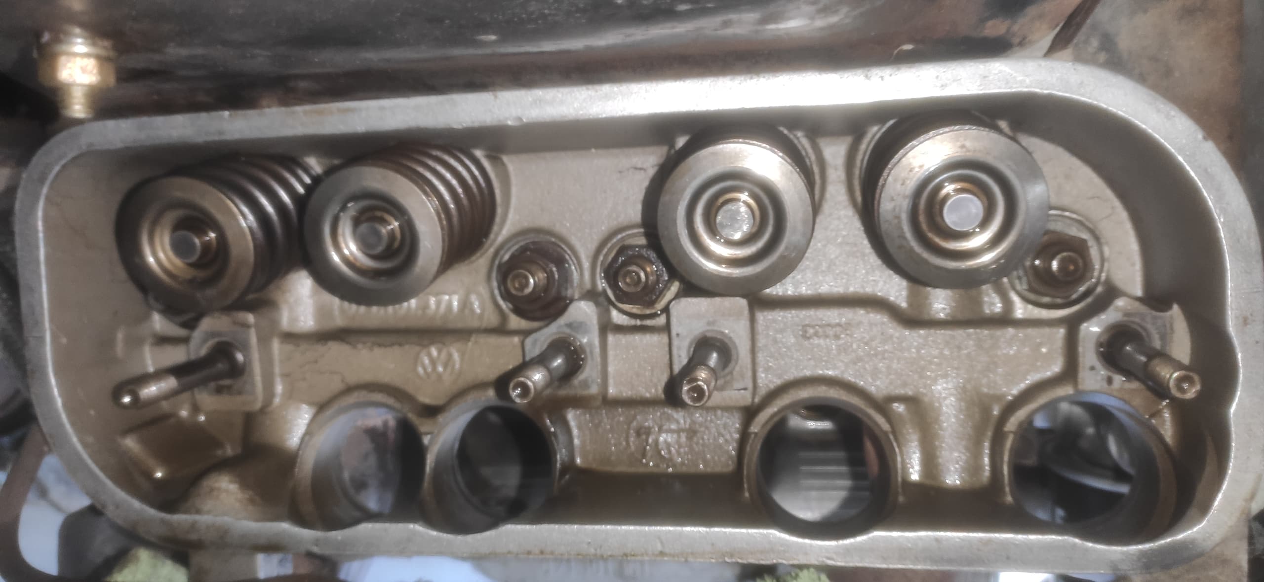

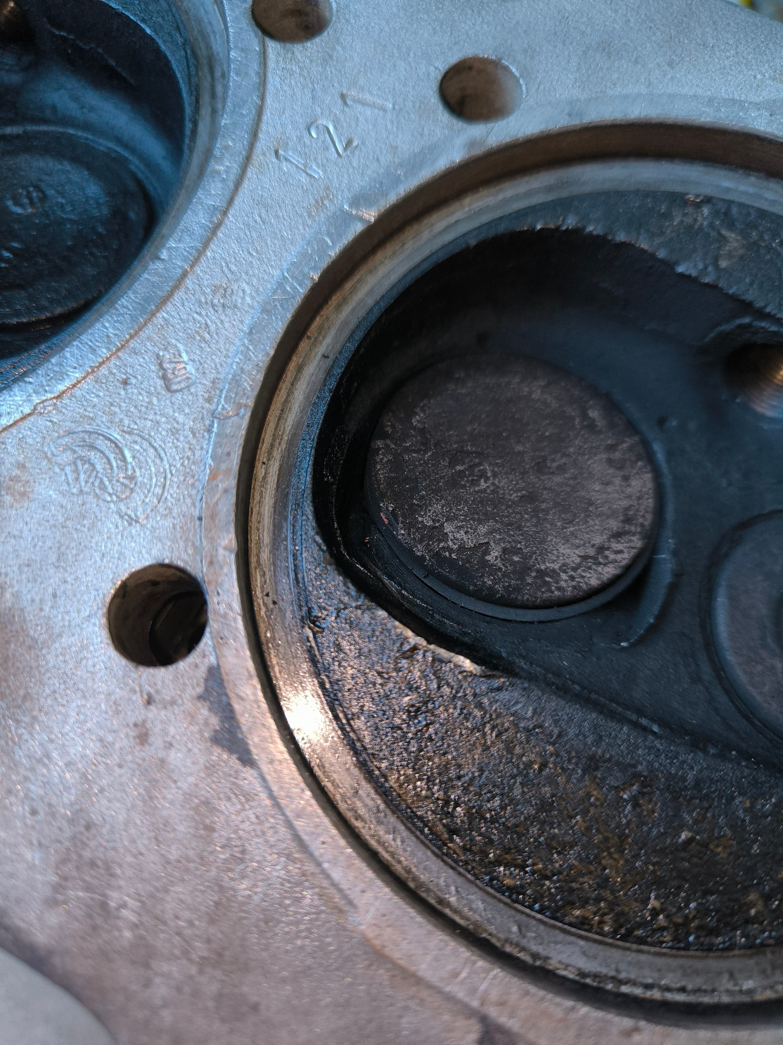

Ich würde mal behaupten das man gut sieht das hier der Sitzring tod ist. Vorallem bei Bild 5. Durchgebrannt. Das Ventil ist auch nicht mehr schön.
Ich denke jetzt kannst Du den Zylinderkopf ausbauen :grimacing: Fehlt ja einiges an Material im Kopf und am Ventil. Der Schaden geht auch noch recht weit hoch dünkt es mich.
Ach du kacke, das hab ich schon befürchtet🙈

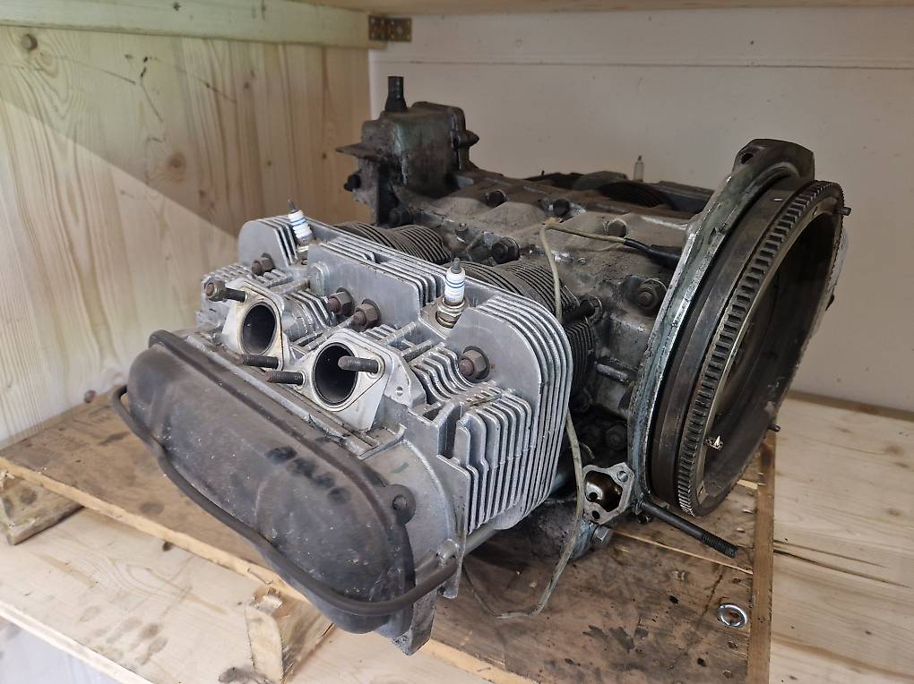

Ich hätte sonst noch bei Tutti einen Motor gefunden, kennt den jemand oder sogar hier im Forum? Evt könnte dies auch noch etwas sein?
Gruss Oli
Hoi Oli

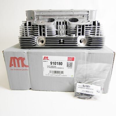

Omg Ahnendorp hat ja gesalzene Preise. Das würde ich wohl wenn dann nur bei Komplett Neuaufbau empfehlen.
Was hälst du von dem?
Der auf Tutti schaut auch nicht übel aus. Und du hättest dann gleich 2 Köpfe falls der andere auch mal tschüss sagt. Plus weitere Ersatzteile…
Ja schon etwas teuer. Aber wie weiss man jetzt was gut ist? Habe echt keine Lust in ein paar Jahren wieder alles auseinander zu nehmen.
Sind die von Busschmiede ein Nachbau?
Gibt es überhaupt noch originale zu kaufen?
Bei Cagero gibt es auch welche, da steht was von Hersteller AMC
https://www.cagero.com/de/prod/Aircooled/Bus%20T3/Motor/Zylinderkopf%20&%20Ventiltrieb/Zylinderköpfe/Zylinderkopf%20komplett,%20Typ%204-Motoren,%20CU/2000ccm%20CJ%208/78-4/79%20%20(39,3x33%20Ventile)?a=13991&f=4&n=15
Und man findet auch folgende, sind das nicht die gleichen?

Ich überlege mir auch den Motor zu kaufen. Bin schon in Kontakt. Die Zylinderköpfe sind neu, aber keine Ahnung von welcher Marke die sind.

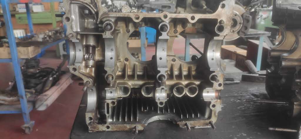

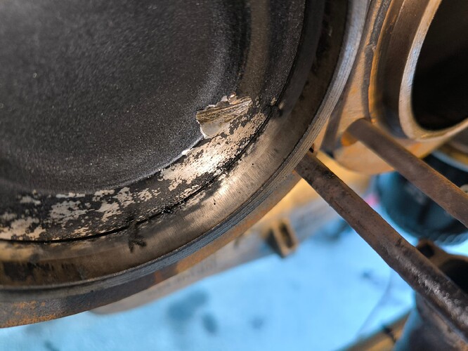

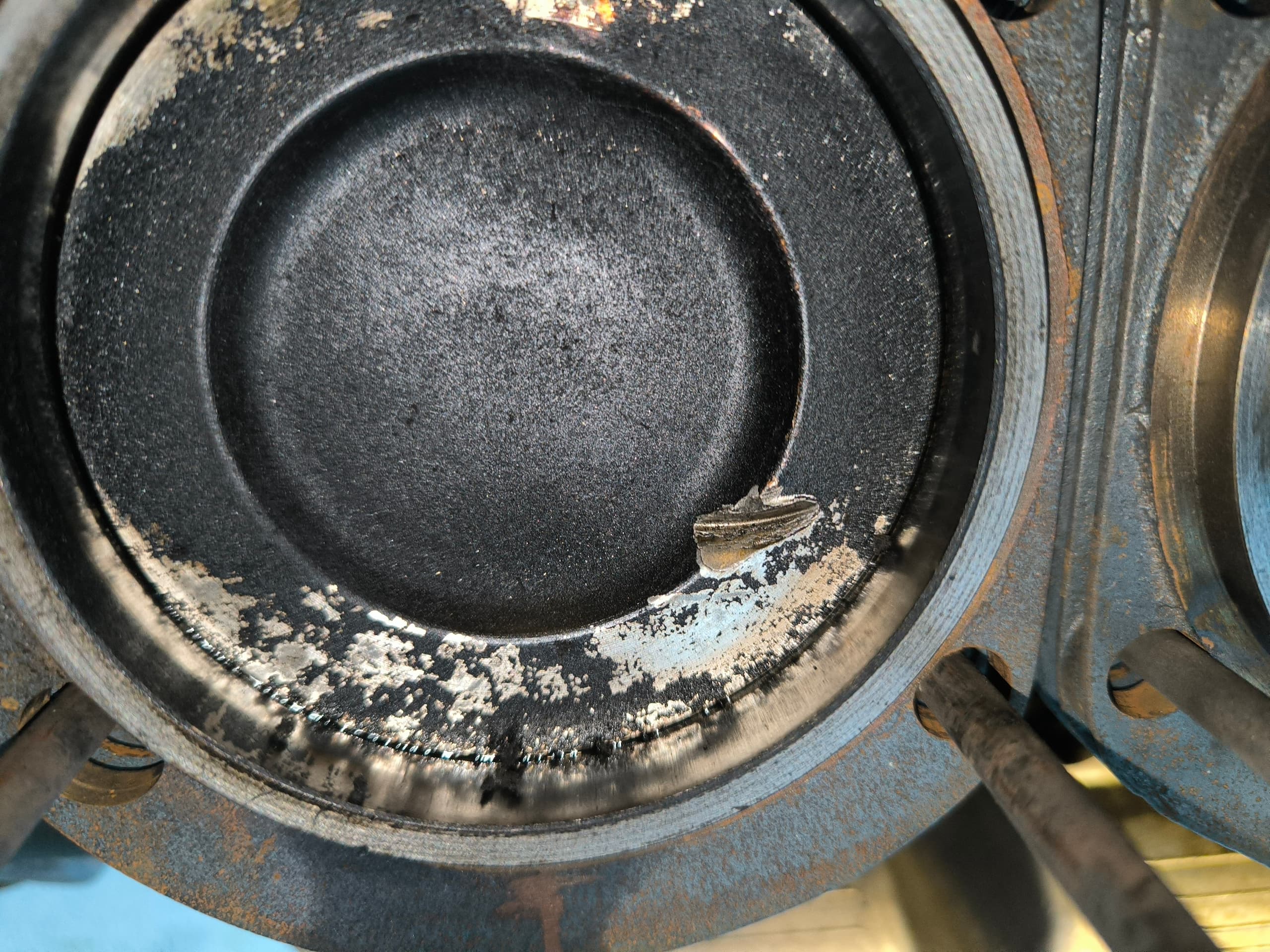

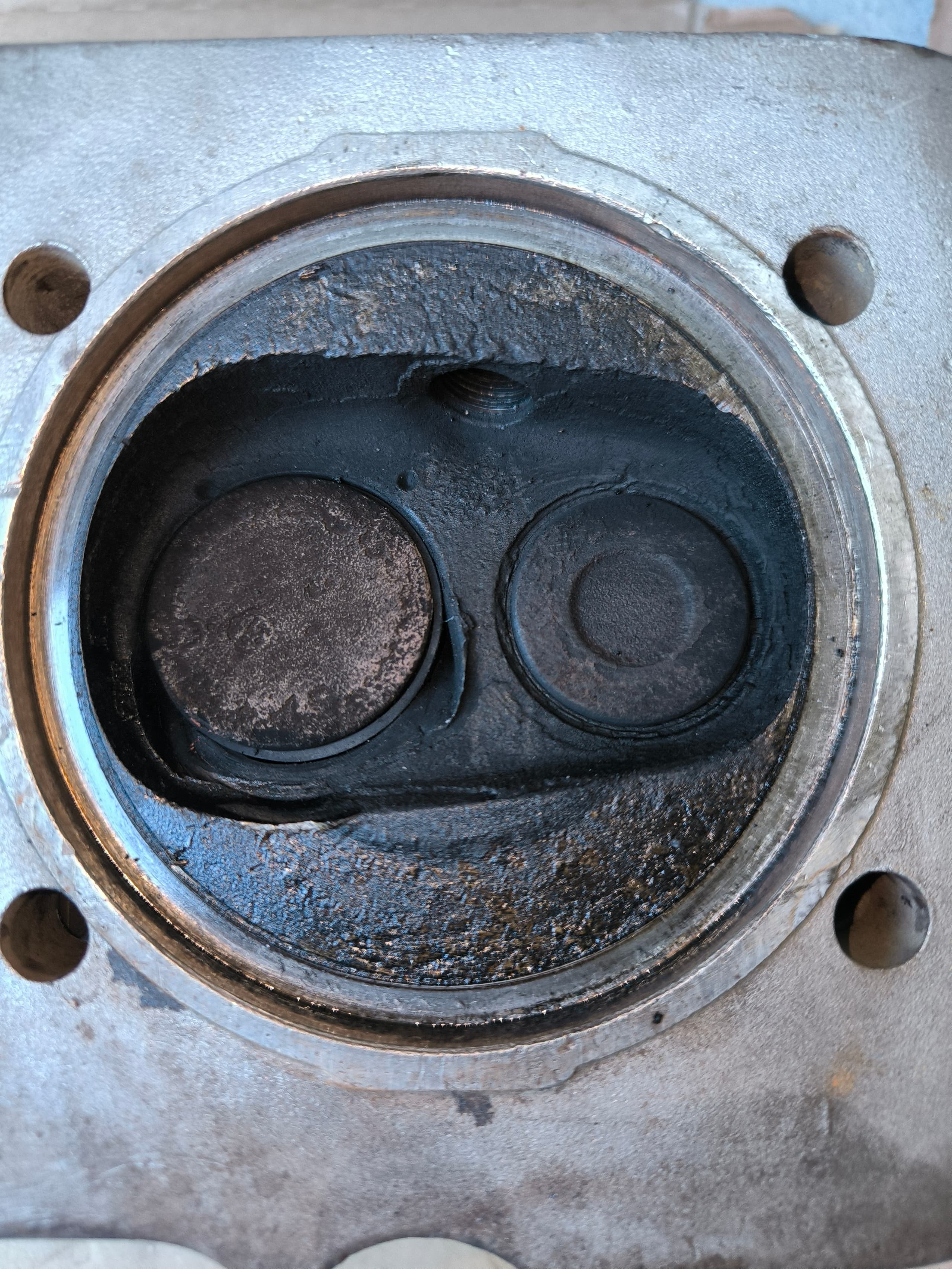

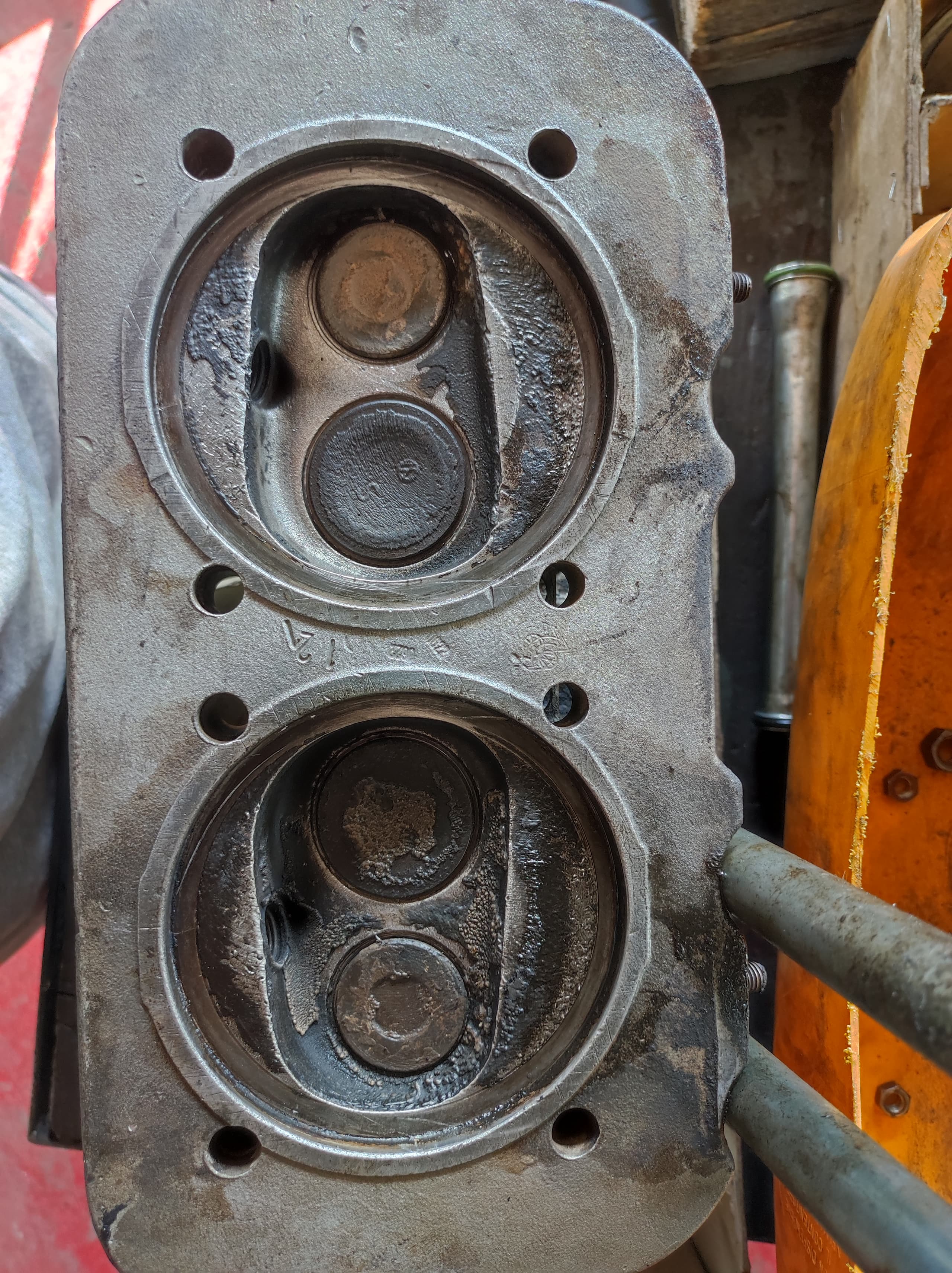

So, jetz ist es klar, was genau das Problem. Hier ein paar Bilder

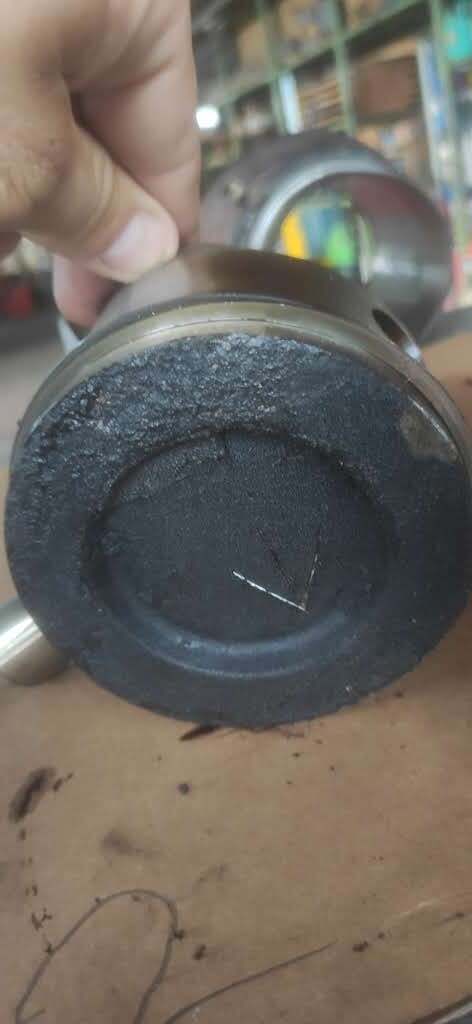

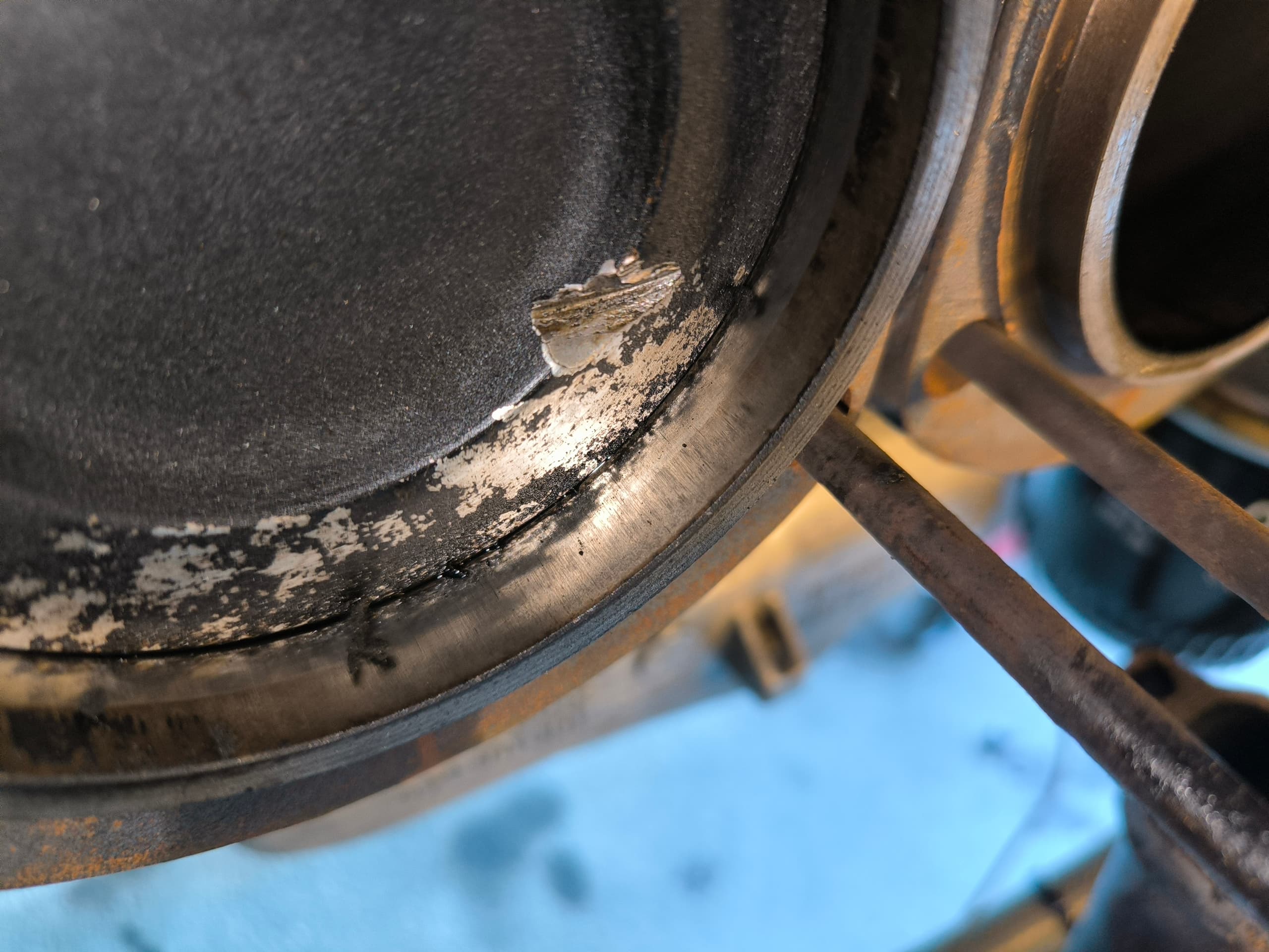

Und auch der Kolben hat leider ein Schaden genommen
Wie kann das genau passieren und fehlt da nicht irgend wo ein Stück? Wo ist das geblieben?
Noch eine Frage, der Kolben wäre gerade neu gewesen. Muss man den jetzt auch wechslen oder kann man das so lassen?
Danke und Gruss Oli
Ist nur eine Schätzung: Ich vermute das Ventil stand noch leicht offen als der Kolben auf den oberen Totpunkt kam. Dann hat es das Ventil oder einen Fremdkörper in den Kolben gedrückt. Vielleicht war ein angesaugter Fremdkörper zwischen Ventilsitz (Ring) und Ventil. Guck auch den Ventiltrieb an. Ich würde den Kolben auch erneuern.
Ventiltrieb, denke ich, ist alles gut, ist nichts aufgefallen was nicht ging.
Ich habe am Kolben den Schaden verglichen und ausgemessen, dieser ist ca. 1cm tiefer als das Ventil. es stimmt genau mit dem überein
Sind dort so hohe Temperaturen, dass es den Ventilsitz so verschmelzen kann und dort evt etwas gelöst hat und dann so den Schaden gemacht hat?
Schade, wegen dem Kolben, sind gerade neu :see_no_evil: ist das kompliziert zu wechseln, oder sollte ich das auch noch schaffen können?
Was würde passieren, wenn man das so lässt? Haben die Beschichtungen drauf, welche jetzt beschädigt ist?
Leider finde ich diese nirgends, wo man dies am besten kauft? Und wenn, nur als 4-Set, nicht einzeln. Sind Kolben und Zylinder aufeinander abgestimmt oder kann man nur den Kolben tauschen?
Gruss Oli

Ich würde Dir empfehlen, dass Du einige aussagekräftige Bilder vom Kopf und Kolben machst und damit zu einem seriösen Motorenbauer gehst. Ich habe mit dieser Firma hier sehr gute Erfahrungen gemacht: Bereuter AG Zylinderschleifwerk, Zufikon | Porträt
Bei solchen Firmen hat es oft noch alte gute Teile am Lager, aus früheren Reparaturen und es besteht eine Chance, ein gebrauchtes Teil zu finden.
Aus Deinen Bilder her schliesse ich, dass die Kolben selbst noch die Standard-Grösse sind (steht 93.95mm auf dem Boden). Daher dürfte es reichen, wieder so einen Kolben zu finden. Den Zylinder sollte man natürlich am Besten noch messen lassen. Bei der Revision hat vermutlich Deine Firma auch alles in einem Kit gekauft. Dann sollte der Gewichtsunterschied nicht mehr als 10g zwischen den Kolben sein, das kannst Du natürlich nicht messen wenn alles eingebaut ist.
Neben dem Motorenbauer kannst Du sicher auch spezialisierte VW Bus Garagen anfragen ob die noch einen Kolben überzählig hätten. Gefunden habe ich als Neuteile auch nur 4er Sets, was ja auch Sinn macht. Evlt. könnte man auch einen Hersteller (Mahle / Kolbenschmidt) direkt anfragen, aber die sind meistens nicht so an Kleinkram interessiert.
