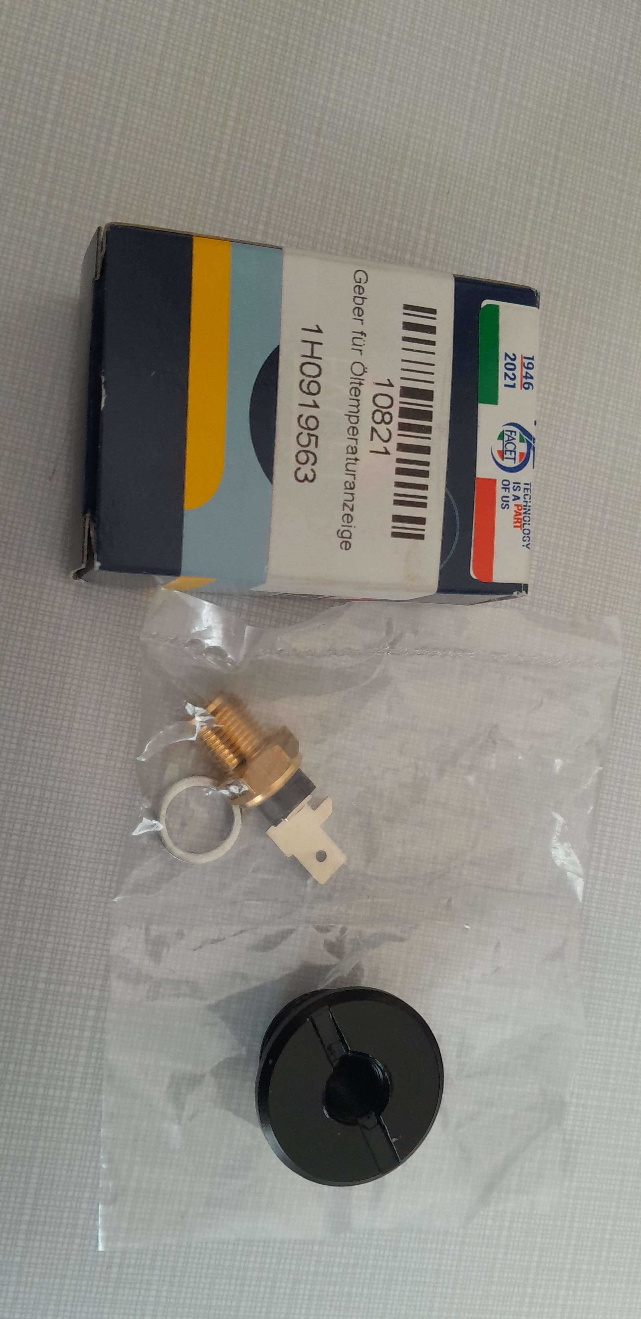

Wo messt ihr die Öltemperatur @schirx @Campino ? Gibt ja Sensorlösungen u.a. mit Adapter am Filterflansch, Verschlussschraube vom Öldruckventil und Messstäbe mit integriertem Sensor.
Ich messe mit einem T Stück an derselben Stelle wie der Originalsensor liegt, links neben der Riemenscheibe.
Öldruck mit Verlängerung auch an derselben Stelle wie der Originalsensor.
Also beim 0.9bar-Schalter?
Ja genau dort.
Hallo zusammen,
Oeltemperatur habe ich unten mit einem Adapter am Öldruckregelkolben abgenommen.
Fals jemand Interesse hat hätte ich noch einen Adapter und Sensor da.
Gruss Markus
Ich hatte es via T-Stück zwischen den Stößelschutzrohren angeschlossen, also den Tempsensor direkt und den Druck oben auf den Block gelegt. Das ist allerdings wirklich bisschen fummlig beim Einbau.
Das mit der Tempmessung an der Schraube hatte ich auch überlegt aber das war mir zu windig, dass das dann unten mal abreißt wenn man durchs Gemüse fährt…
