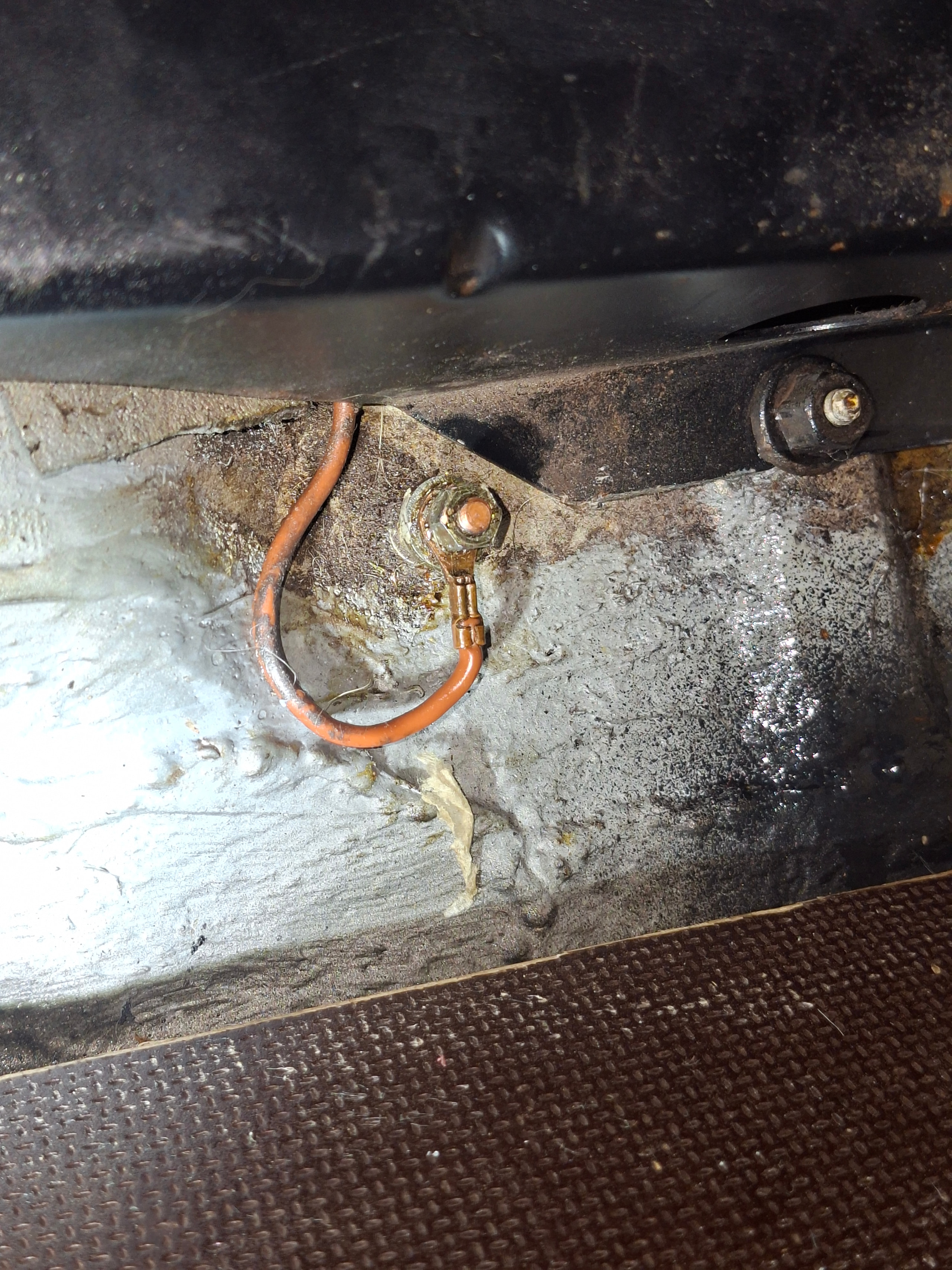

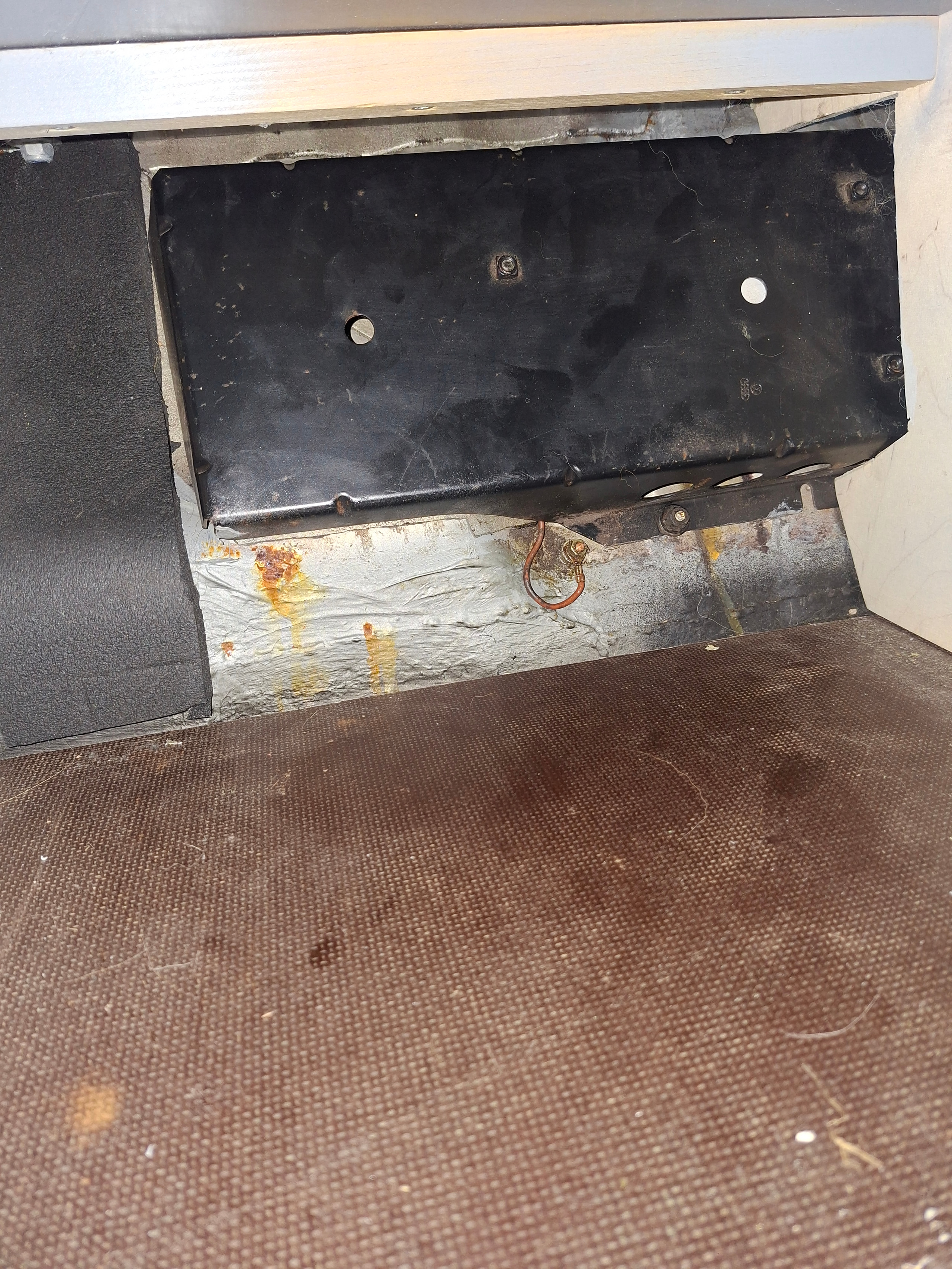

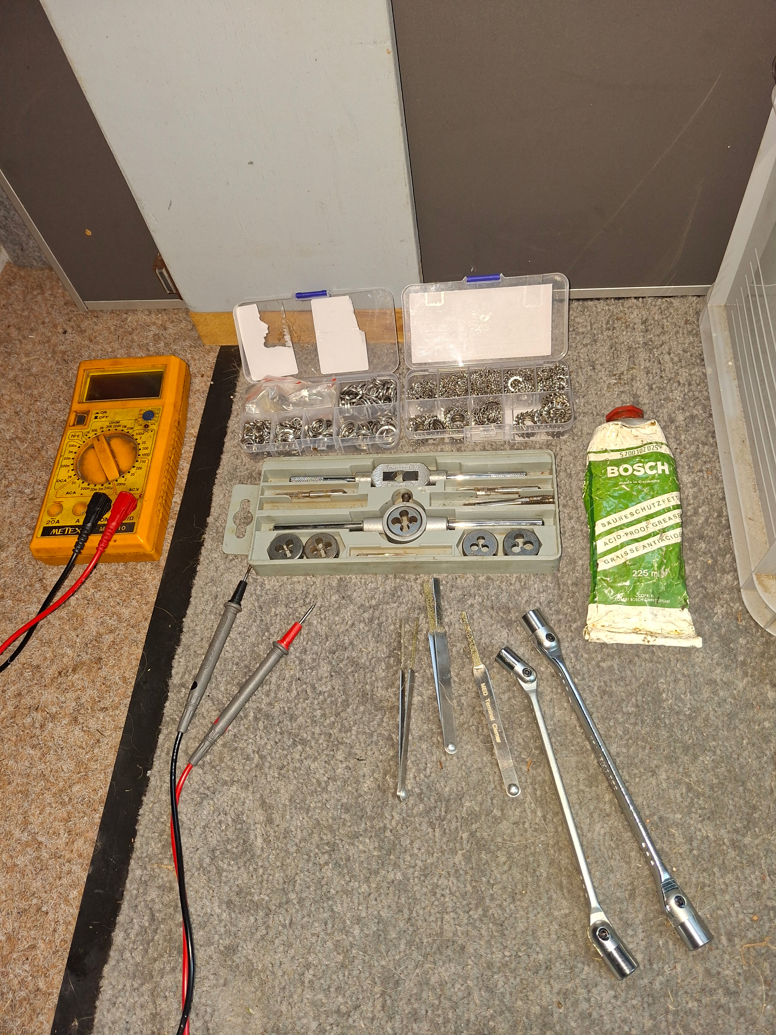

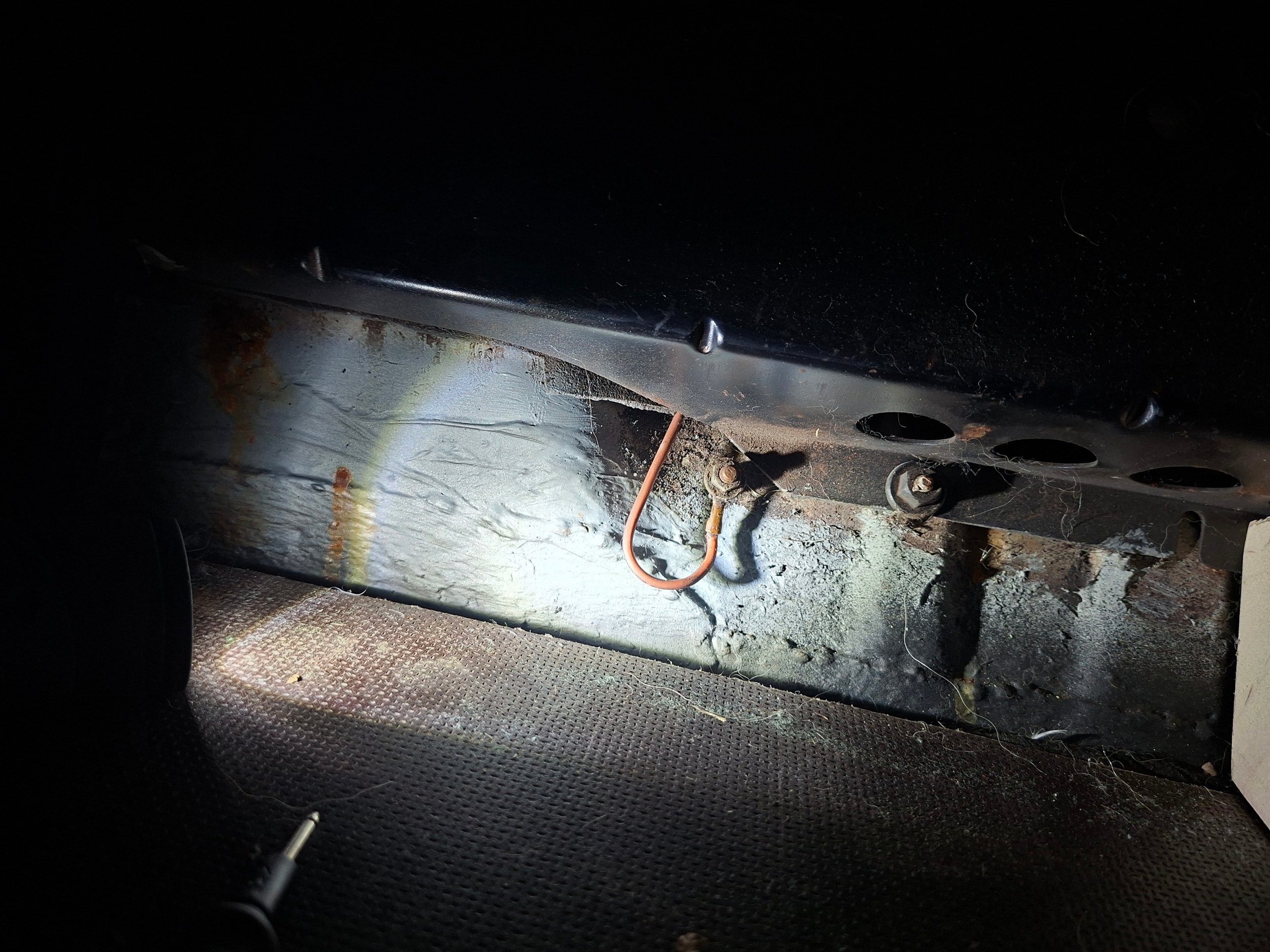

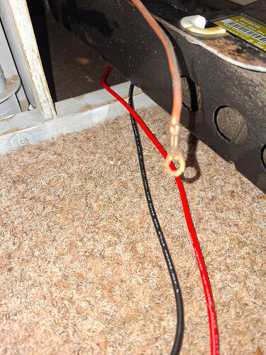

Salü zam, oder Hallo an alle die hier mitlesen.
Es hat mich nicht in Ruhe gelassen und habe selbst nochmal nach dem Massekontakt geschaut.
Ich muss gerade noch was erzählen wegen Kontaktpflege​:zany_face::grin: Ist mir fast peinlich.
Man kann sich für so einen Kontakt ruhig mal 1-2 Stunden Zeit gönnen. Ich sehe das als Meditation. Gewinde nach geschnitten, alles mit den Kontaktschleifpinzetten blank gemacht und mit Scheibe, 2 Fächeringe und einem Federring montiert. Alles vorher mit Polfett eingeschiert.
Das ist in meinen Augen eines der wichtigsten Kabel vom Digifant und verdient besondere Pflege. Dieser Kontakt ärgert mich nicht mehr!!:face_with_symbols_on_mouth:
Grüße an Alle
Bernd
Sehr hübscher Beitrag, inklusive Fotos. Das hilft sehr, auch um die betreffende Stelle zu finden. Danke dafür. Der Bus starter bei Unterbruch dieses Kabels übrigens ganz nicht mehr. Ich habe mir da einen Schalter eingebaut. Wozu sollte klar sein :shushing_face:
