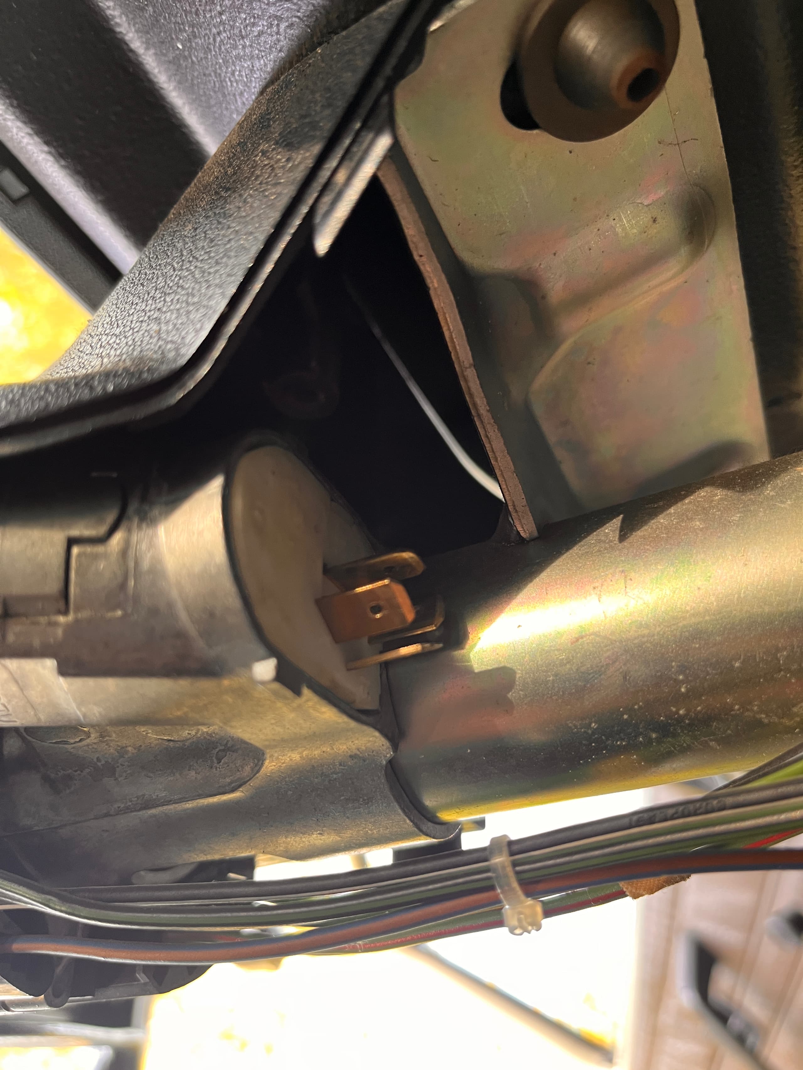

Ich habe kurz in Google gesucht jnd habe nur solche gefunden mit mehr als 4 Stecker. Bei meinem DF Jahrgang 1984 hat es nur vier.
Auf Anhieb hätte ich auf diesen hier getippt: da wird zwar auch von 6 Anschlüssen gesprochen aber nur 4 sind wirklich zu erkennen.

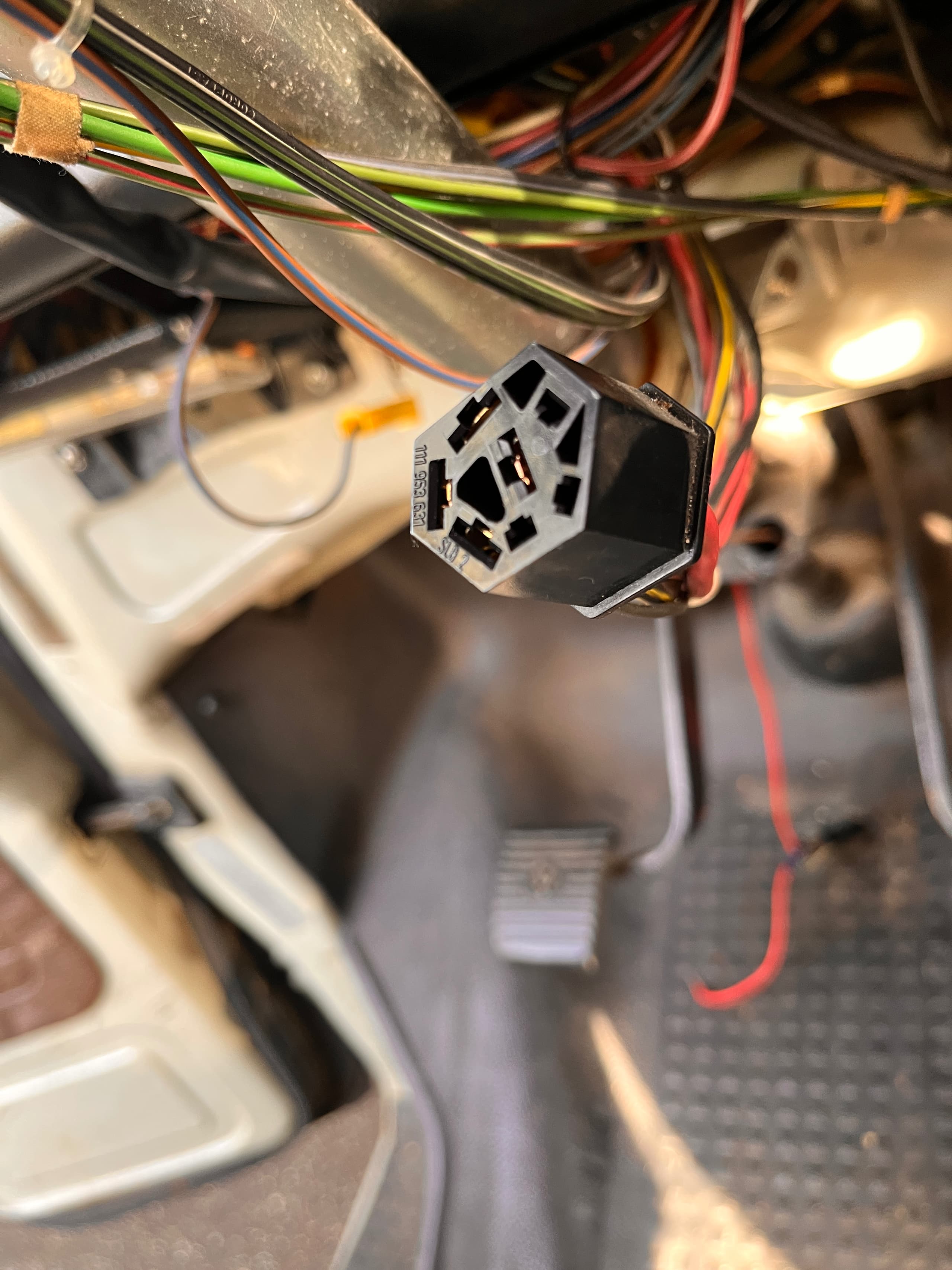

Wie sieht denn der Stecker/das Gehäuse am Kabelbaum zum Zündschlossschalter aus? Hat der 6 Anschlüsse/Aufnahmen oder wirklich nur 4?

So sieht der Stecker aus.
Danke für die Antwort.
Auf das Steckergehäuse dürfte auch der 6 polige Zündanlassschalter drauf passen auch wenn nur 4 Pole davon belegt sind.
Das wären dann VW Teile Nummern: 171 905 865 oder 111 905 865 L

versuche die vier Kabelschuhe im Steckergehäuse etwas zusammen zu drücken damit es wirklich fest auf dem Schalter sitzt. Noch besser ist es neue Kabelschuhe sauber an den Kabelbaum anzukrimpen. Wenn das nicht wirklich gut auf den Steckkontakten sitzt, gibt es Übergangswiderstände also Spannungsverluste.
