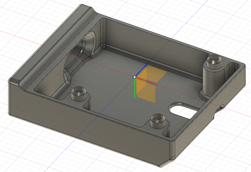

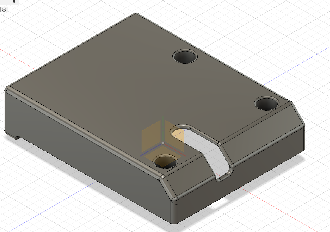

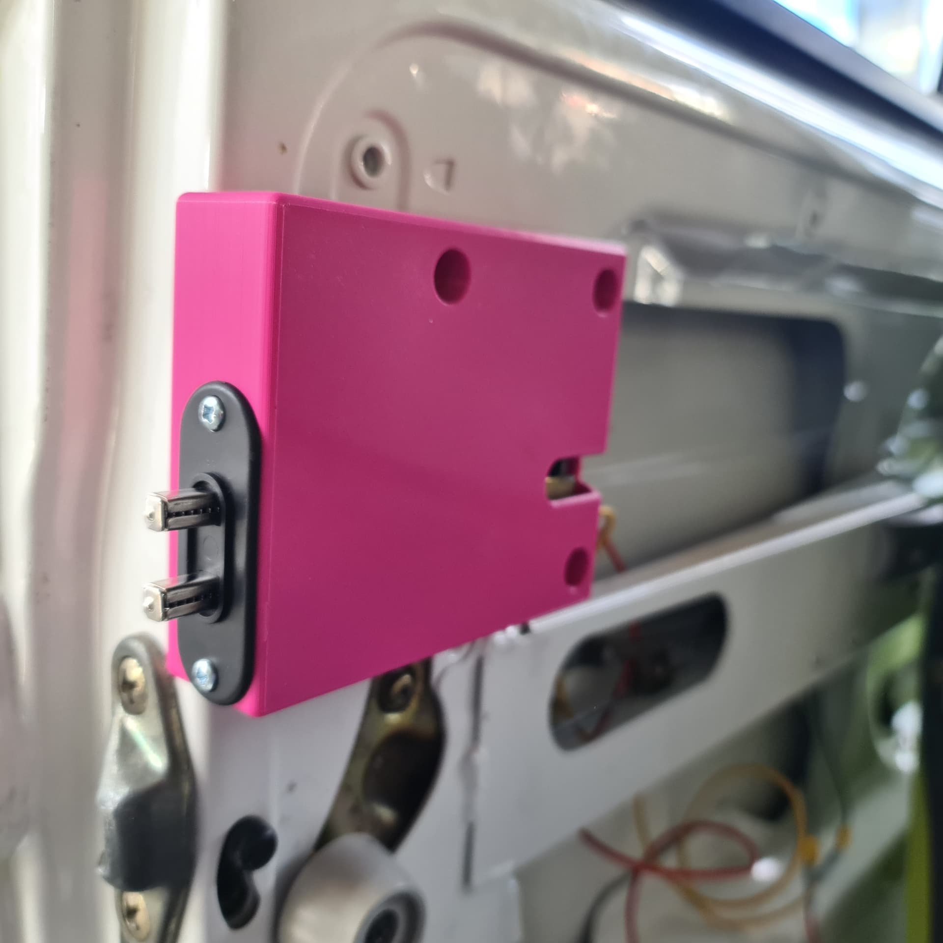

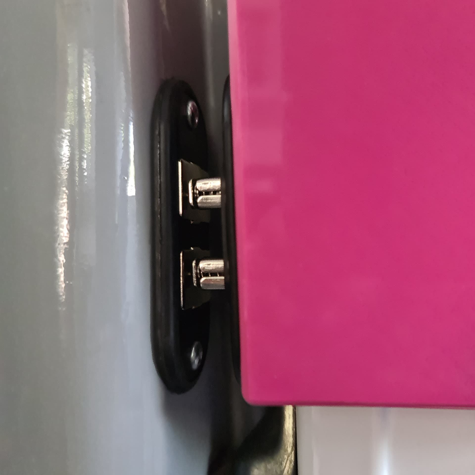

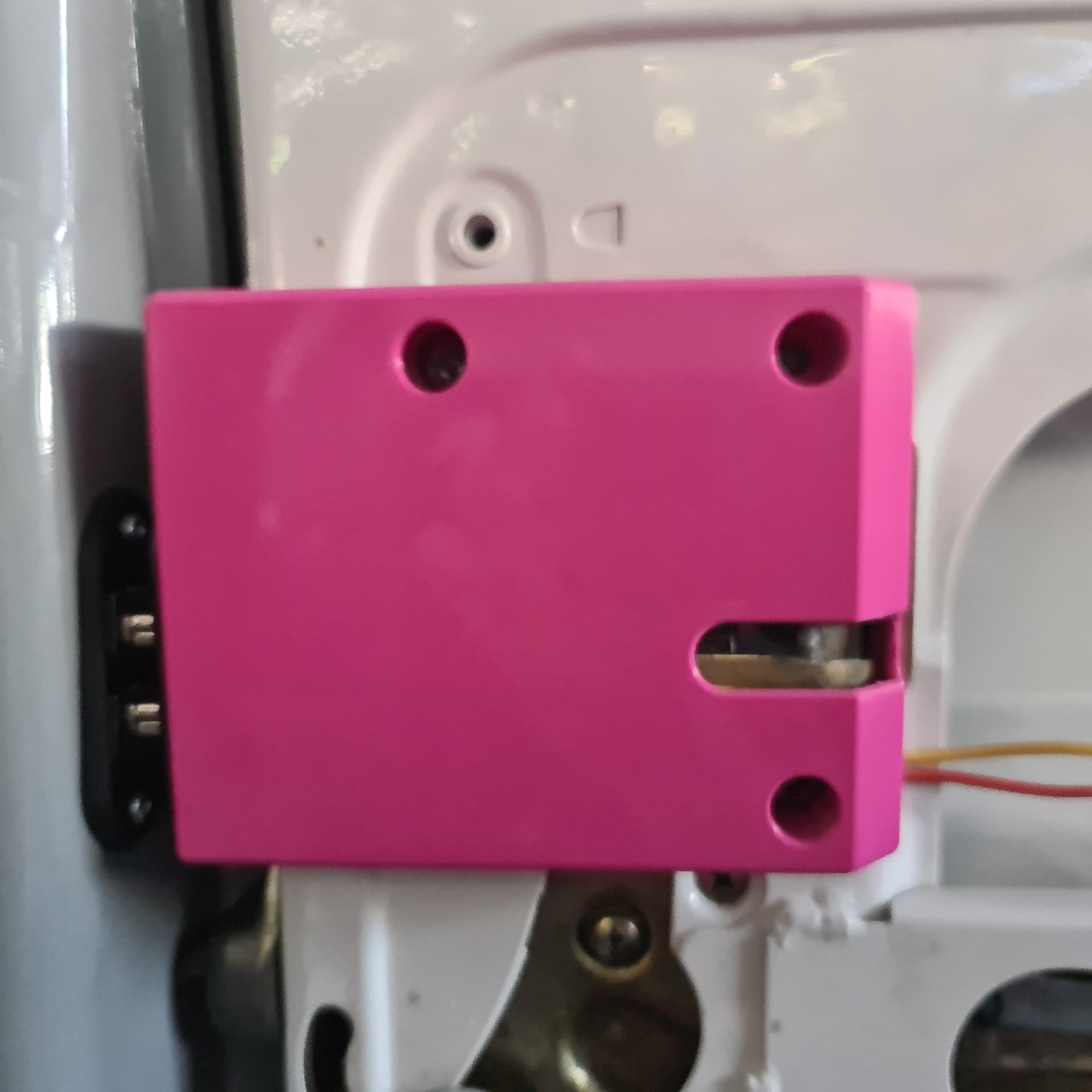

Ich möchte hier mal meinen Ansatz für die Nachrüstung einer Zentralverriegelung in der Schiebetür vorstellen, vor allem das Thema Schliesskontakt. Rahmenbedingung bei mir war, dass ich in der B-Säule schon ein Loch hatte, wo die PTT einen Lichtschalter eingebaut hatte. Da ich nicht noch ein Loch bohren wollte, musste der Schliesskontakt also dort positioniert werden. Für das Gegenstück habe ich eine Abdeckung im 3D-Drucker gefertigt, welche über die Schlossabdeckung der Schiebetür montiert wird. Und nein, das bleibt nicht rosa – dies ist erst der Prototyp.
