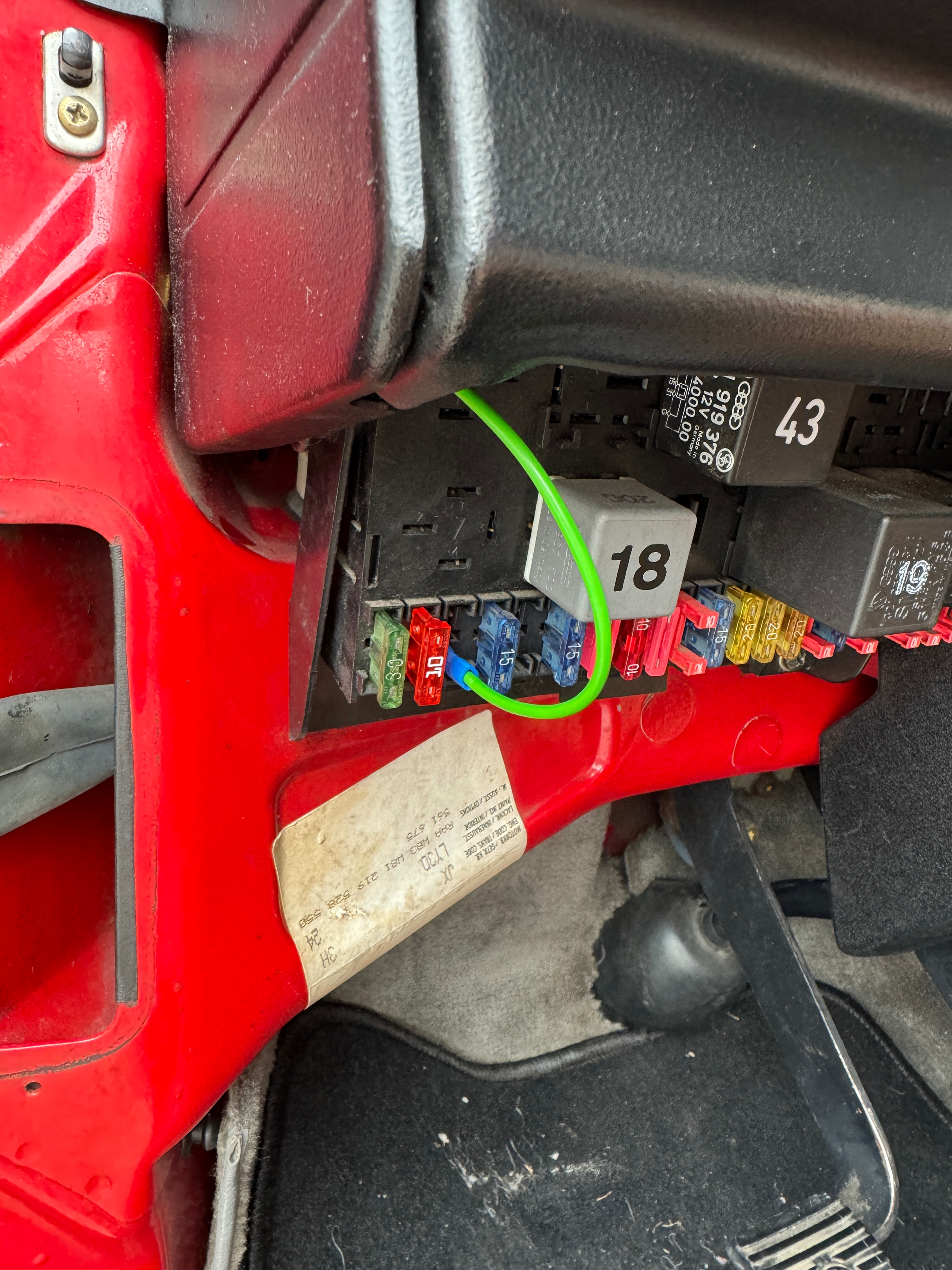

in der neuen Zentralelektrik müsste Sicherung Nr. 3 für Innenraumbeleuchtung, Radio und Zigarettenanzünder sein.
Ich habe bei meinem ein Kabel von der Zweitbatterie zum Sicherungskasten gelegt und einen Männlichen Kabelschuh draufgecrimpt. Dann die Sicherung Nr. 3 gezogen und das Kabel so eingesteckt, dass alle Verbraucher über die Zweitbatterie versorgt werden. Ob das oben oder unten am Sicherungsabgriff ist, müsstest du mal messen. Da sollte Dauerspannung anliegen, also auch ohne Zündung.

das war auch mal meine idee, aber welcher anschluss hinten am sicherungskasten muss ich dafür verwenden?
hast du eine deffekte sicherung bei sicherung 3 reingemacht?
was hast du für einen kabelquerschnitt genommen?
Ich habe das wie im Foto gelöst. Das Kabel muss unten eingesteckt werden. Ich habe 1,5mm Kabel verwendet und vorher bei der Zweitbatterie mit 15A abgesichert.

habe heute jetzt ein kabel von 2. batterie zur sicherung 3 verlegt und es funktioniert super, lustigerweise musste ich aber den kabelschuh bei der sicherung oben einstecken und nicht unten.
