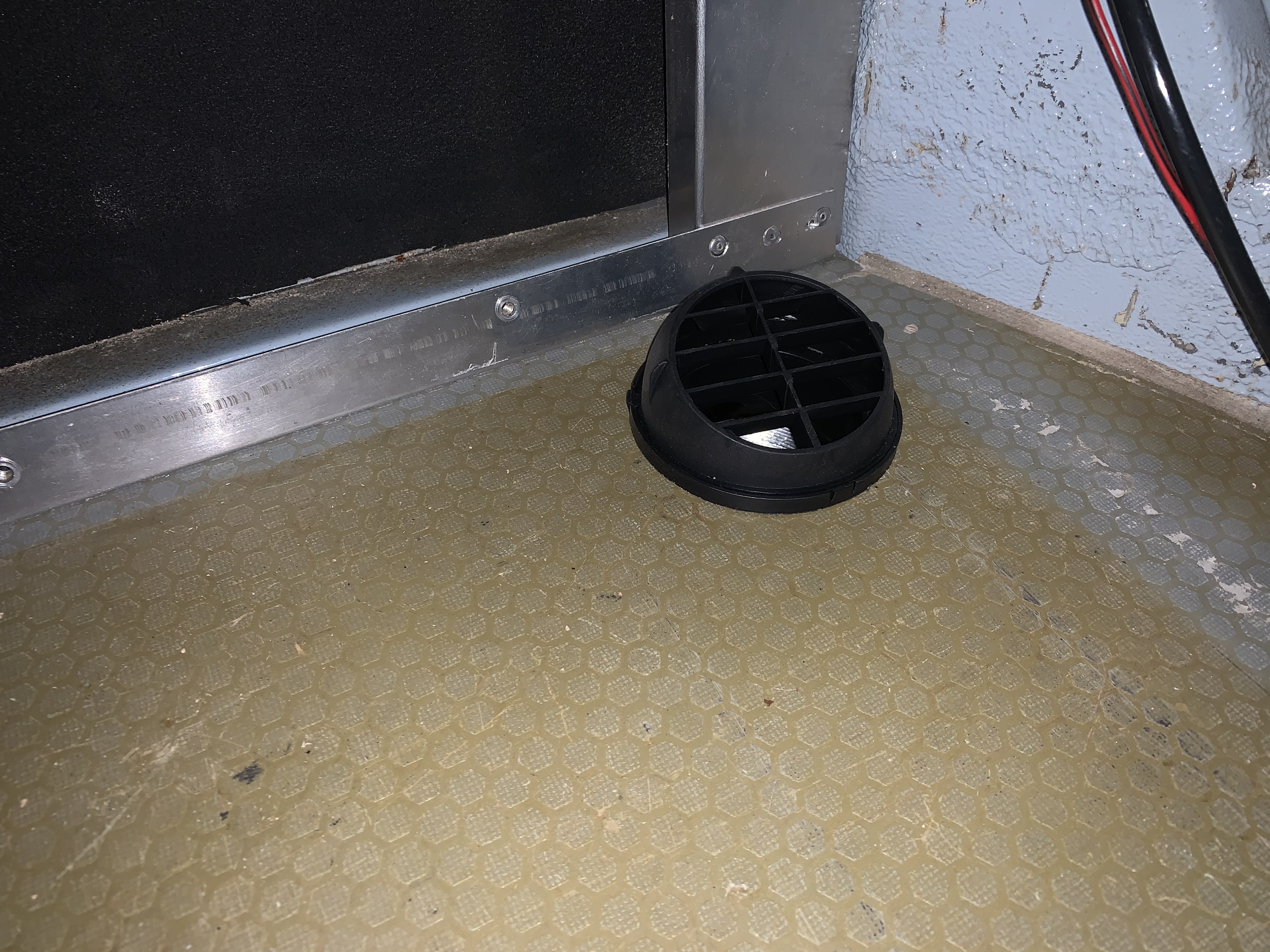

Ich habe einen T4 Syncro Benziner und ich habe meine Chinastandheizung auf der rechten Seite unter dem Fahrzeug montiert und so nur zwei runde Löcher für Zuluft/Abluft machen müssen. Den Tank habe ich nicht fest montiert, wird aber hinter dem Fahrersitz jeweils platziert sein, wenn ich die Heizung voraussichtlich brauchen werde. Den Schlauch für den Diesel resp. HEL habe ich neben dem Rohr des Benzin-Einfüllstutzen entlanggeführt und so mit einem Loch in den Innenraum gebracht. Das Gleiche habe ich auch mit den Kabeln gemacht, da einfach ein zusätzliches Loch in Richtung Laderaum. Alle Kabel konnte ich im Schweller führen und sind so auch gut geschützt. Die Standheizung selber habe ich auf einem Winkelblech montiert analog dem Blech von Tigerexped für den T5. Das Winkelblech habe ich mit Schrauben und Nietmuttern montiert. Nachfolgend ein paar Bilder.

Hallo Gabriel
Also Material Alu ca. 2mm alles an der Holzwerkbank mit Schraubzwingen gebogen. Ja auch Chinaheizung mit 5kW, ich habe das ganze Gehäuse v.a. die Spalten im Gehäuse mit Panzerklebeband mehrfach zugeklebt und die Kabel zusätzlich in Gummitüllen gesteckt. Kabelschuh (blau) ist Masse für die Elektronik. Da ich alles an Nietmuttern angeschraubt habe, gehe ich davon aus, dass ich sicher einen genügend Guten Massekontakt habe. Der Schlauch vom Dieseltank ist in der Regel aufgerollt hinter dem Fahrersitz in einem Minigripsack verstaut und wird nur bei Bedarf in einen Kanister oder den erhaltenen Tank eingeführt. So habe ich sicher keine Probleme bezüglich Zusatztank im StVA, da ich zum Vorführen keinen Tank dabei haben werde.
