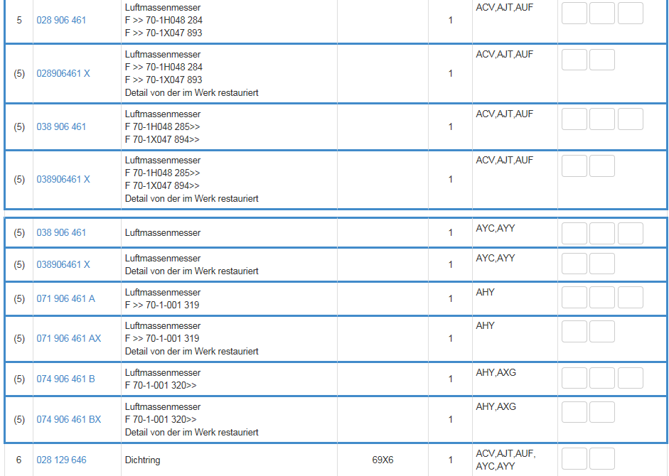

Wie heisst dieses Rohr/Schlauch genau? Luftfilteranschlussschlauch? Bzw ich bräuchte die Teilenr. für einen VW T4, BJ2000, TDI

Ich habe gemerkt, dass das Rohr inkl Geber Luftmassenmesser heisst
Teilenr für AJT im T4Wiki nicht gefunden. Muss diese Woch ihn mal sorgfältig ausbauen

Die für Deinen MKB (AJT) relevanten Luftmassenmesser werden nochmals nach Fahrgestellt unterschieden. 028 906 461 gehen bis Laufnummer >> xx284, danach (ab xx285>>) folgt 038 906 461. Zu beachten ist jeweils, dass der Eintrag im Ausweis (Datum Inverkehrssetzung) nichts mit dem Modelljahr zu tun hat; Du musst via Fahrgestellnummer gucken welches Modelljahr passt.
(X) ist für einen revidierten.
Ich würde nicht den billigsten kaufen, sondern ne gescheite Marke:-) Bei manchen Anbietern kannst Du online auch nochmals die OEM-Nr abgleichen (z.B. ATE für Bremsenteile).
Die OEM-Nummer ist bei Deinem LMM am Auto nur vorhanden wenn es ein originales VW-Teil ist, sonst findest Du wohl nur die Vergleichsnummer vom Aftermarket-Lieferant drauf.
