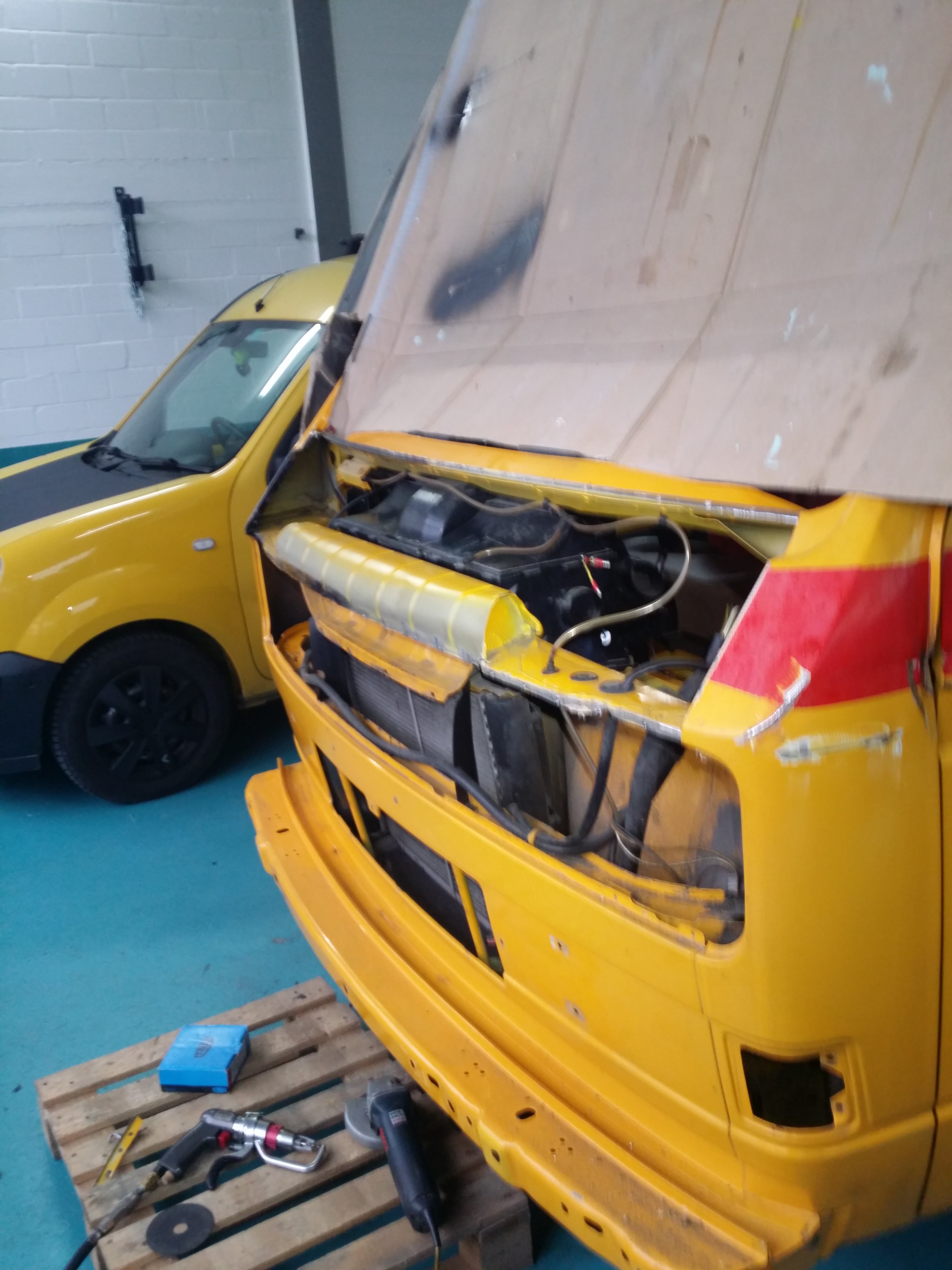

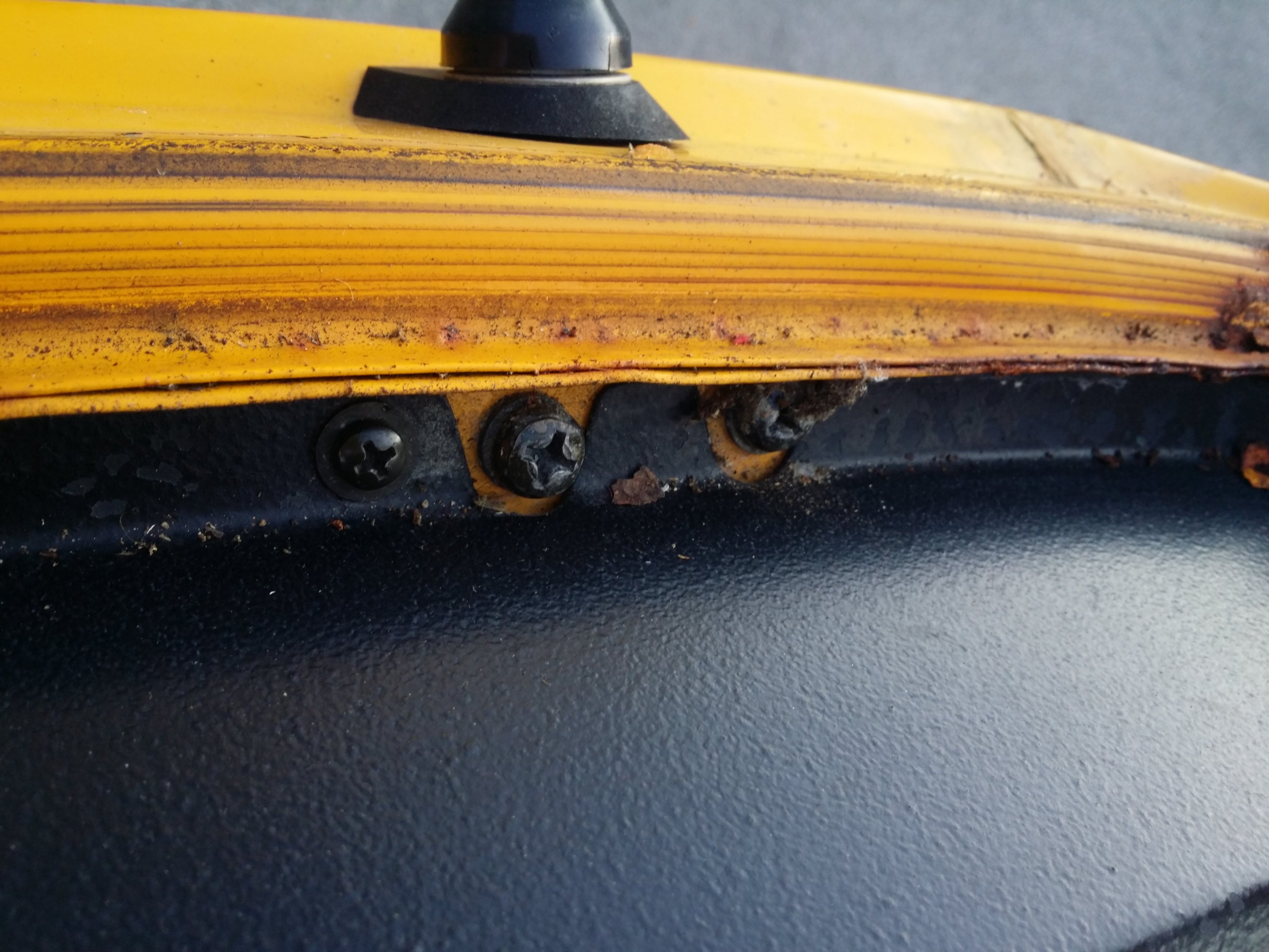

Ich habe hier noch einige Fotos von letzter Woche. Wir hatten Wasser im Bus, und das Frontblech war dick gespachtelt. Zudem liess fortgeschrittener Rost direkt bei der Frontscheibendichtung nichts gutes erahnen.
Ein Jahr war ich immer wieder mit Spenglern, Bekannten, Freunden, und Freunden von Freunden in Kontakt bez. Schweissarbeiten am Bus.
Vor wenigen Wochen habe ich dann Martin kennengelernt. Er fand es eine top Idee, dass ich alles ausbaue, wir dann gemeinsam schweissen und lackieren und ich alles zum Schluss wieder zusammenbaue. Toll wars! Hier noch einige Impressionen.
Nach dem Schweissen, habe ich die Fugen an der Front, welche porös wurden aber sonst noch gar nicht so schlecht aussahen, ausgekratzt, geschliffen und dann dick mit 2k Epoxy Grundierung eingestrichen und mit Dichtmasse abgedichtet (von beiden Seiten so gut es ging.
Zwei Tage später habe ich den Bus wieder zusammengebaut. Einzig die Frontscheibe war ein hartes Stück Arbeit. Das Resultat kann sich aber sehen lassen. Der Farbunterschied ist leider doch etwas grösser als erwartet.
