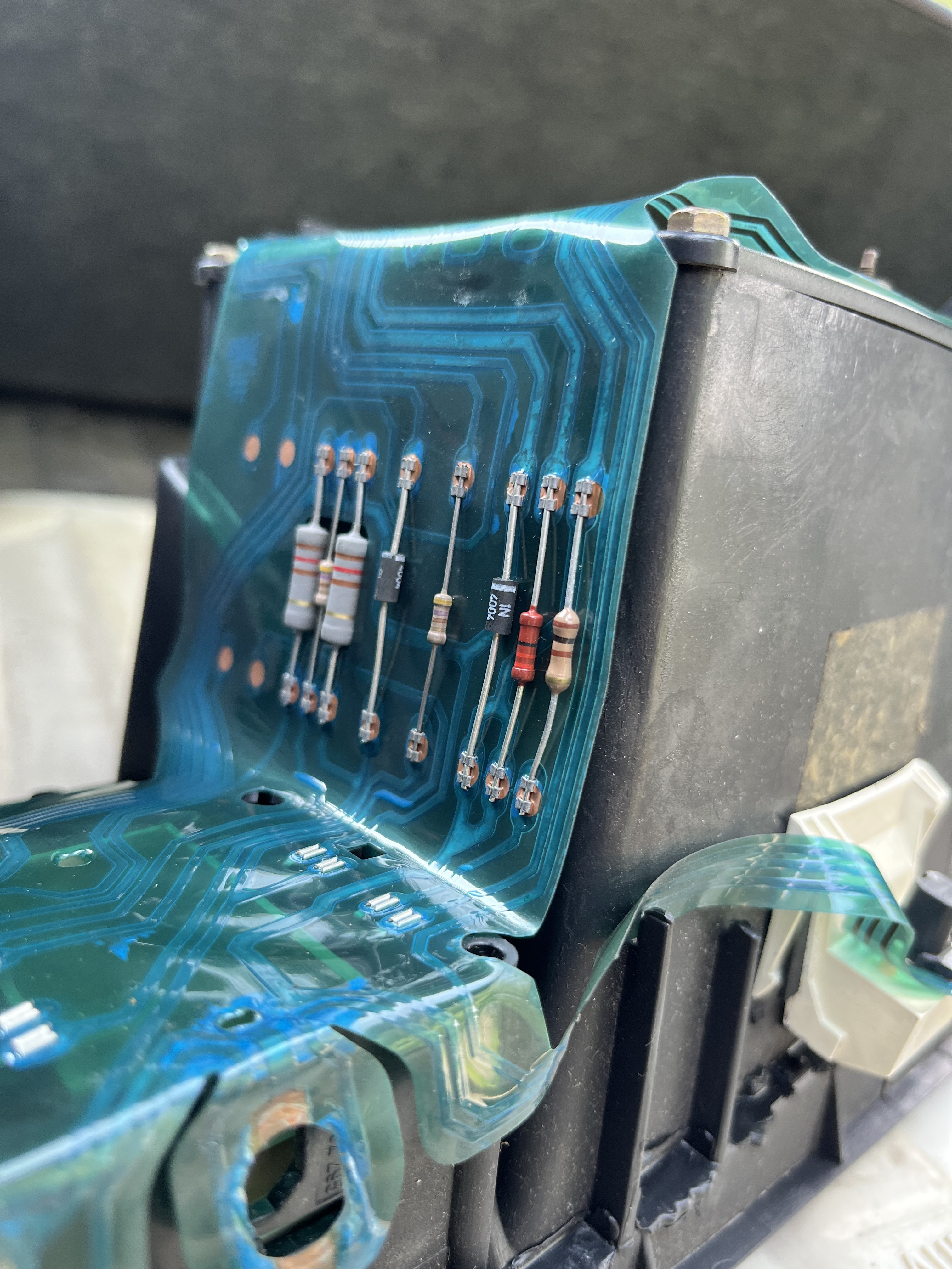

Ich würde da einfach den bestehenden an den Füssen abknipsen und den korrekten reinlöten.
Hallo, bei mir war vor 3 jahren ein Ähnliches Problem, dass nach dem Winter mehr ein Paar Birnchen gingen, dann hab ich alles auf Fiz-o-Matic umgebaut, kann ich nur empfehlen, und wie gesagt mit etwas handwerklichem Geschick geht das easy und man hat seine Ruhe, alles funktioniert und die MFK ist so auch kein Thema mehr. Viel Erfolg.
Danke für die Infos Jörg. :+1: Du denkst also die Leiterfolie hält das löten aus?

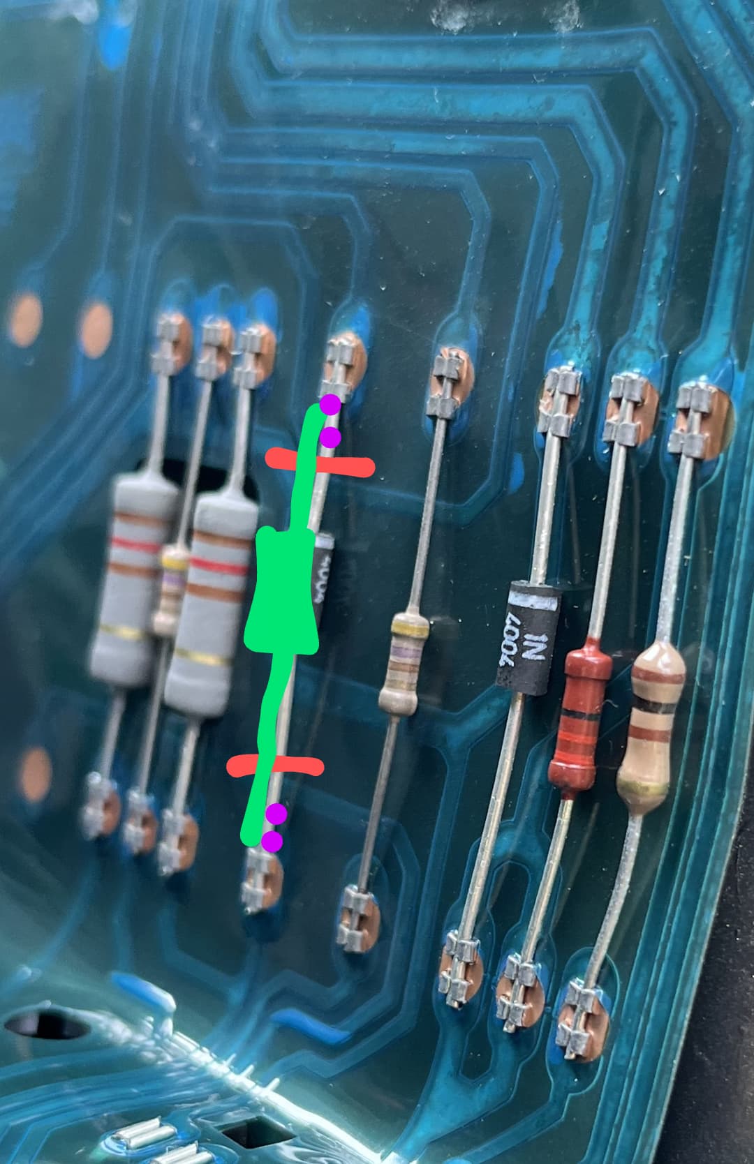

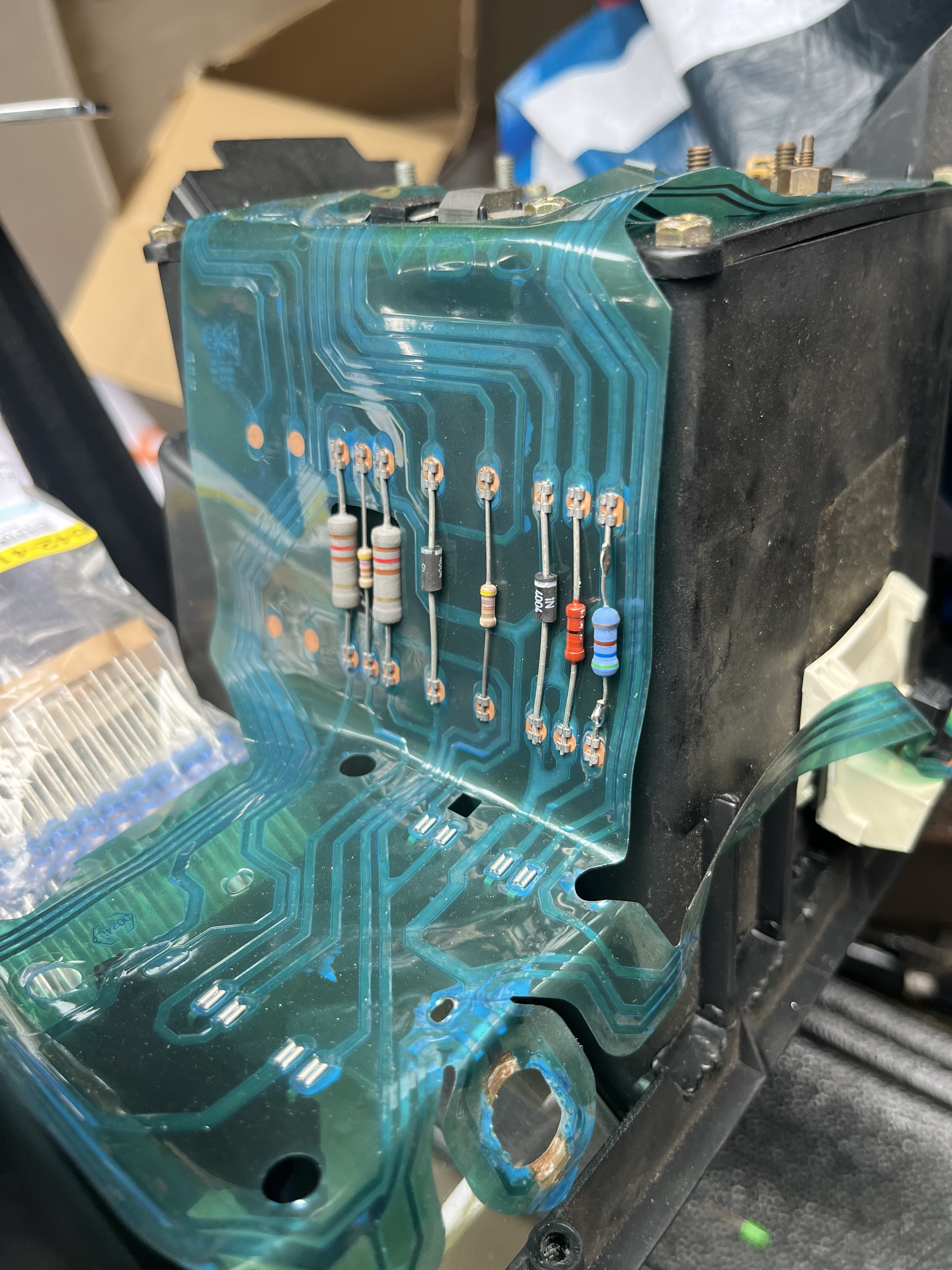

Ich weiss jetzt nicht welcher dass es ist der raus muss aber ich würde bei rot schneiden und so wie grün einsetzen und bei pink löten. So geht nicht viel Hitze auf die Folie.

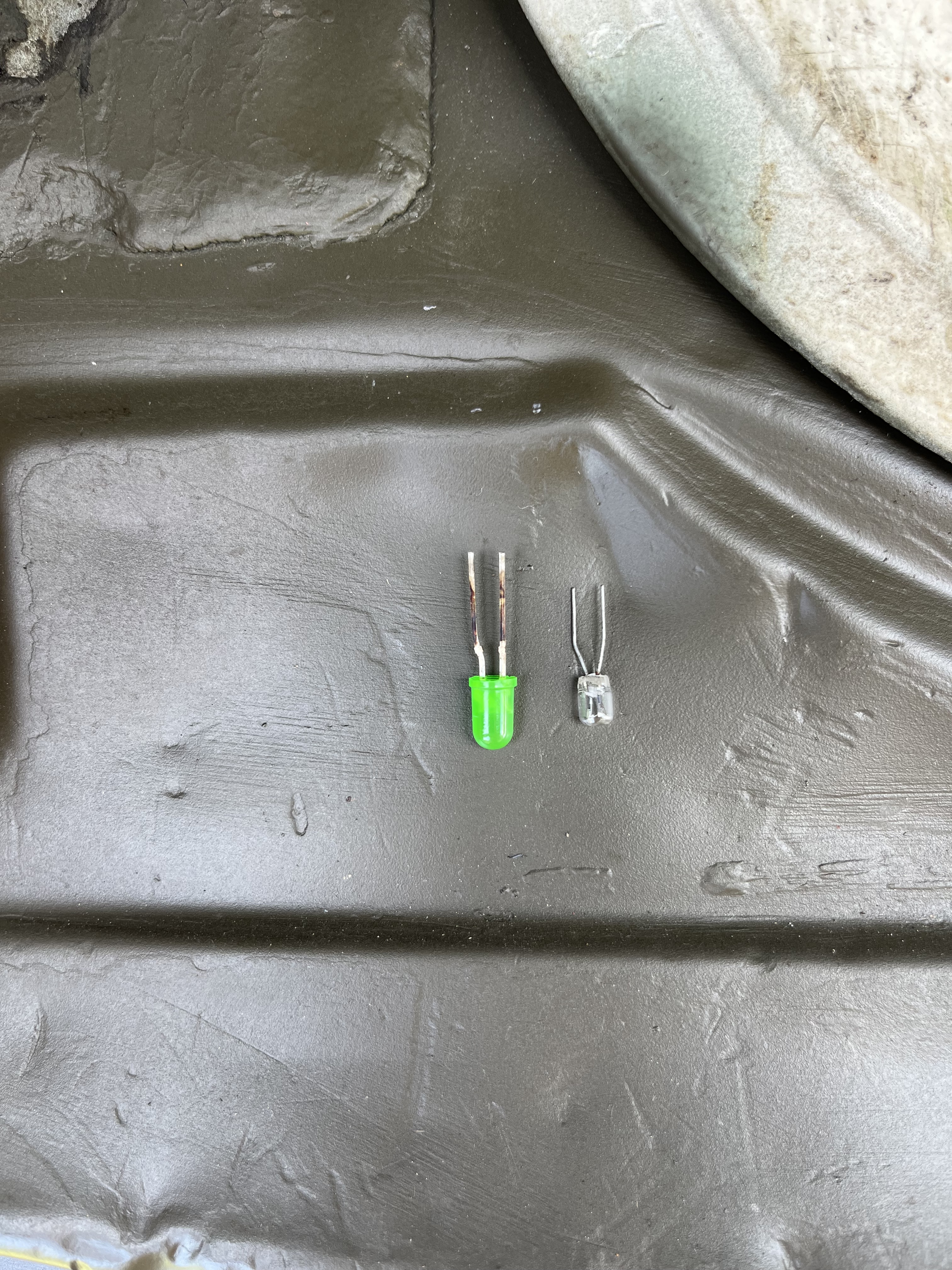

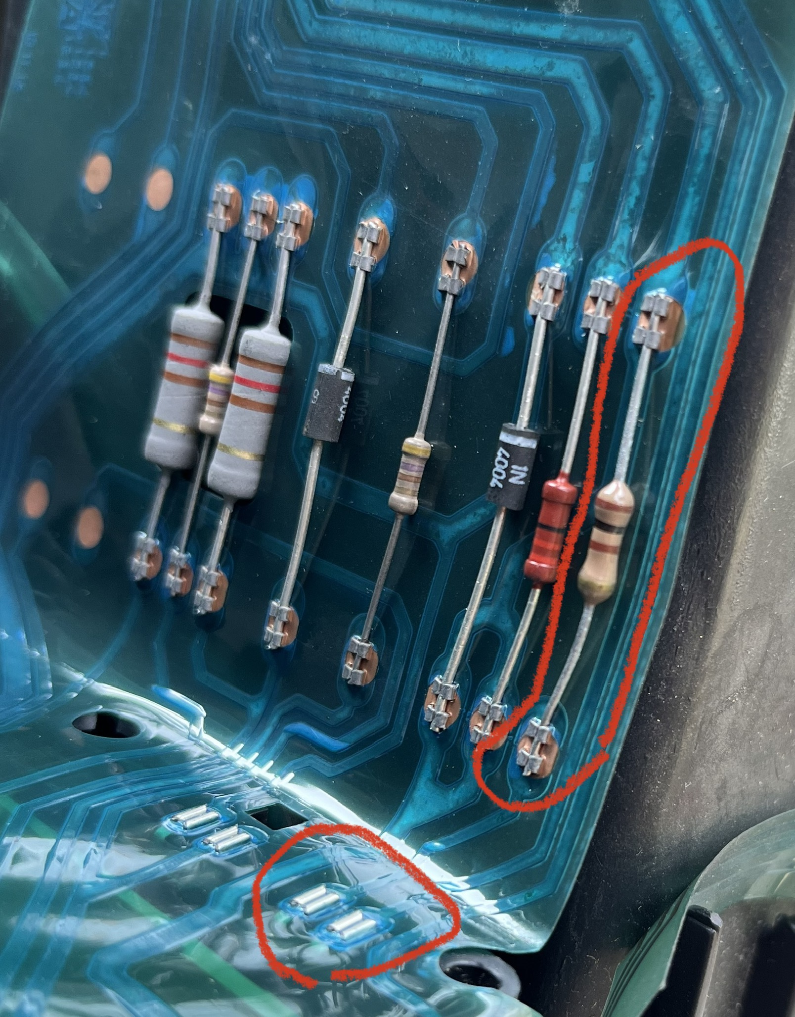

Werde ich so probieren. Auf dem Bild habe ich noch den entsprechenden Widerstand sowie den „LED“ Steckplatz eingekreist.

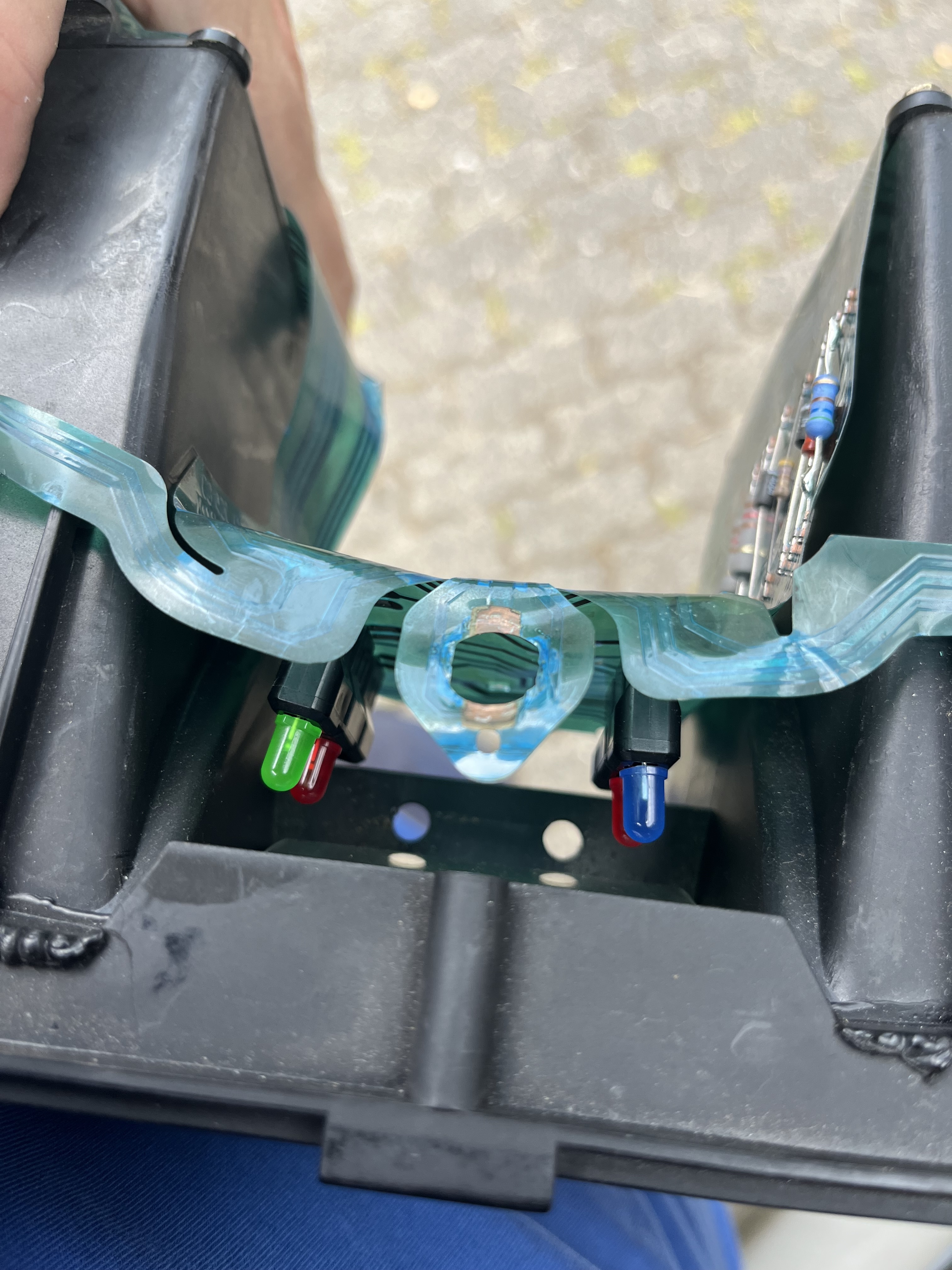

Also, das Löten hat problemlos funktioniert :+1:

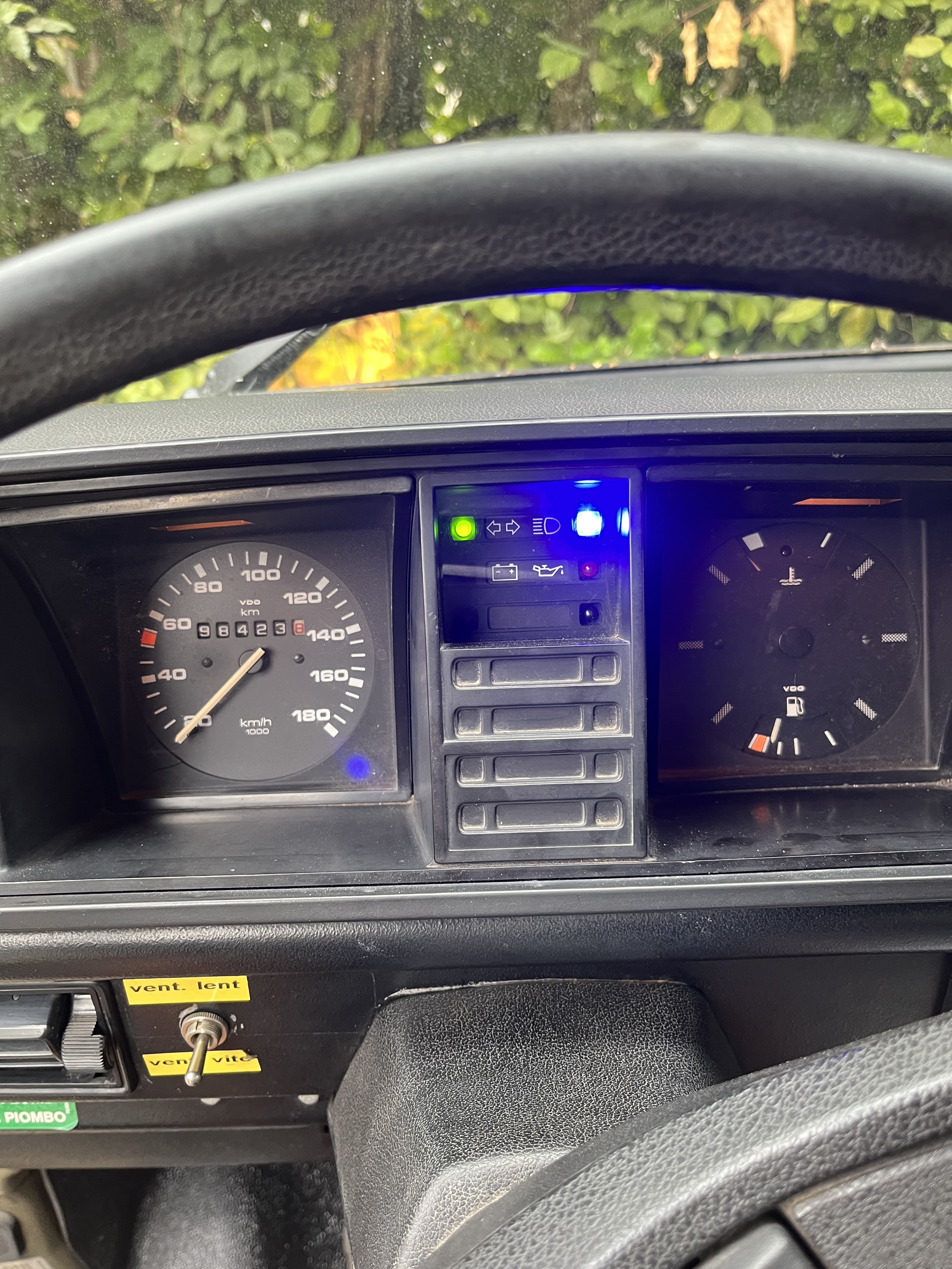

Habe einfach den Widerstand vorher etwas nach oben gebogen damit er nicht an der Folie anliegt. Die LED passt tiptop, ist aber doch etwas hell obwohl sie nur 500mcd hat. Dem Prüfer wirds gefallen. :rofl:

Also, der nette Herr von der MFk hatte nun auch freude am Lämpchen.(Und sogar am KAT :laughing:) Ich schaue mal ob die Leuchte im Dunkeln stört oder nicht. Wenn ja mache ich einen zweiten Widerstand rein.
