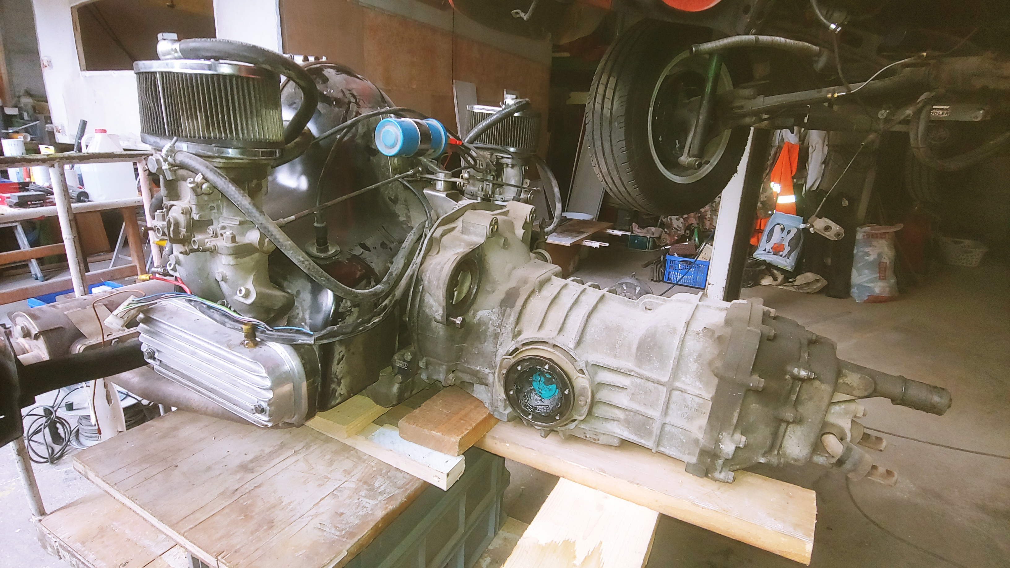

Hallo zusammen ich hab ein Nagelneues aber ca 25 Jahre altes Getriebe mit Kennbucgstaben AFB eingeschlagen am Getribe und in Glocke angeschriben…
Es Sieht aus wie ein 2.0l T2b Getriebe
Ich hab musste das Nasenteil wechseln da die Aufhängung für ein Bus anders ist. Trotzdem intressiert es mich was AFB sein soll weil das gibt gar nicht… !Ich hab s noch nicht eingebaut aber habe es vor…
Kupplung drauf, eine Antriebswelle blockieren, drehen und zählen. Übersetzung dann durch zwei Teilen da eine Seite blockiert war. Noch nie gemacht, aber sollte doch gehen?
