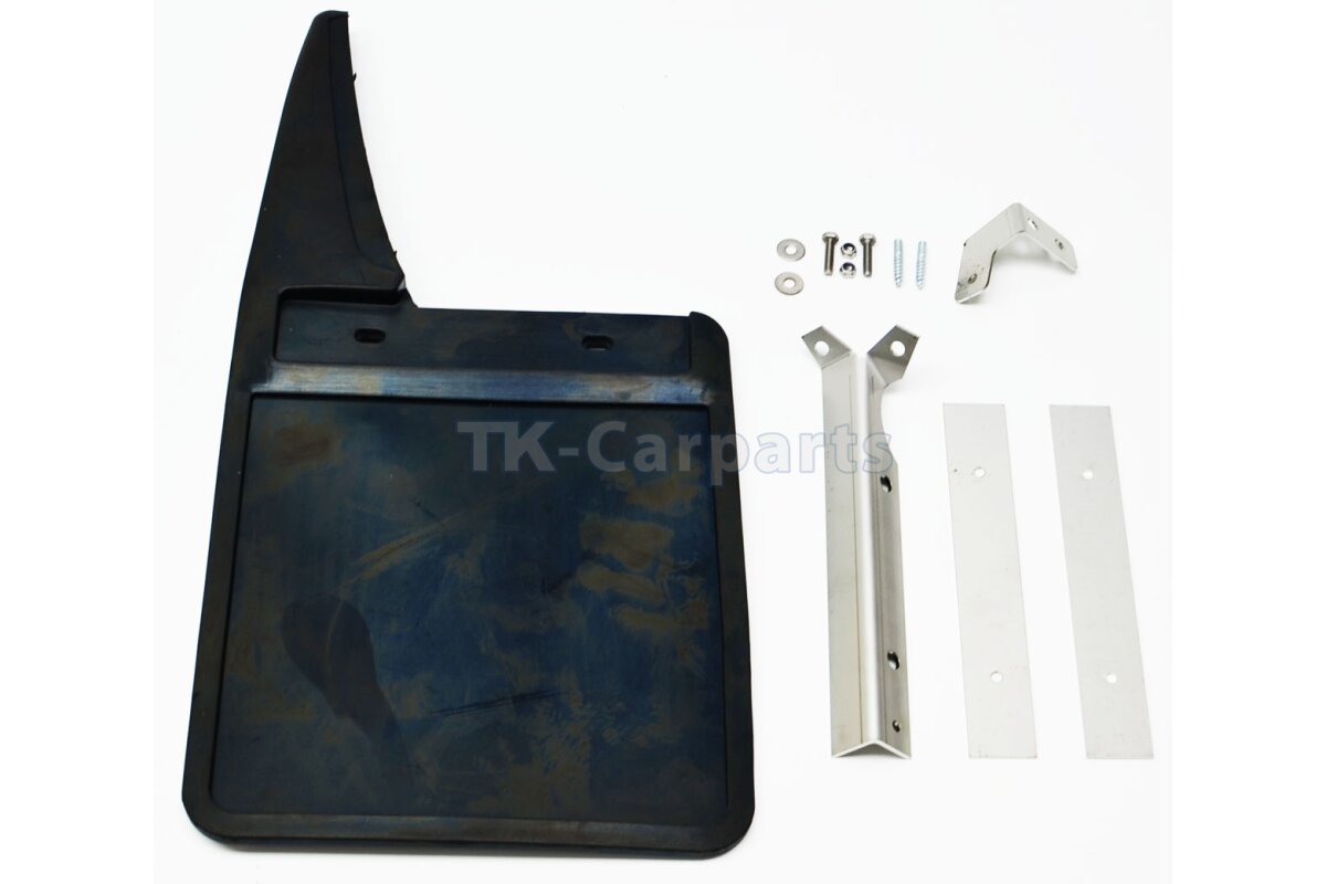

Falls dann breiter, wären Schmutzlappen auch eine Lösung:
Bei 205er Bereifung müssen aber nach meinem Kenntnisstand, mind. Kotschutzlappen vorne montiert werden. Mein Club Joker mit Originaler Alubereifung und 205er hatte die serienmässig dran.
Vorne habe ich bereits Kotschutzlappen. Dann sollten 205er schon gehen denke ich
