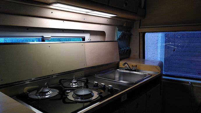

Geschafft!
Küche fertig

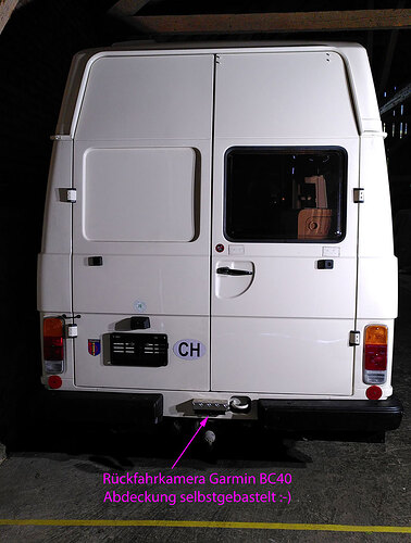

Da ich ab und an alleine unterwegs bin …
Bei Galaxus hat die Kamera aber schlechte Bewertungen :frowning:
Ist die Kamera einigermassen Diebstahlsicher?
LG
https://www.galaxus.ch/de/s4/product/garmin-bc40-rueckfahrkamera-14642538
Nein, sie ist nicht diebstahlsicher. Aber sie ist leicht aus der Halterung zu nehmen wenn du vom Fahrzeug weg gehst + sie passt in jede Hosentasche.
