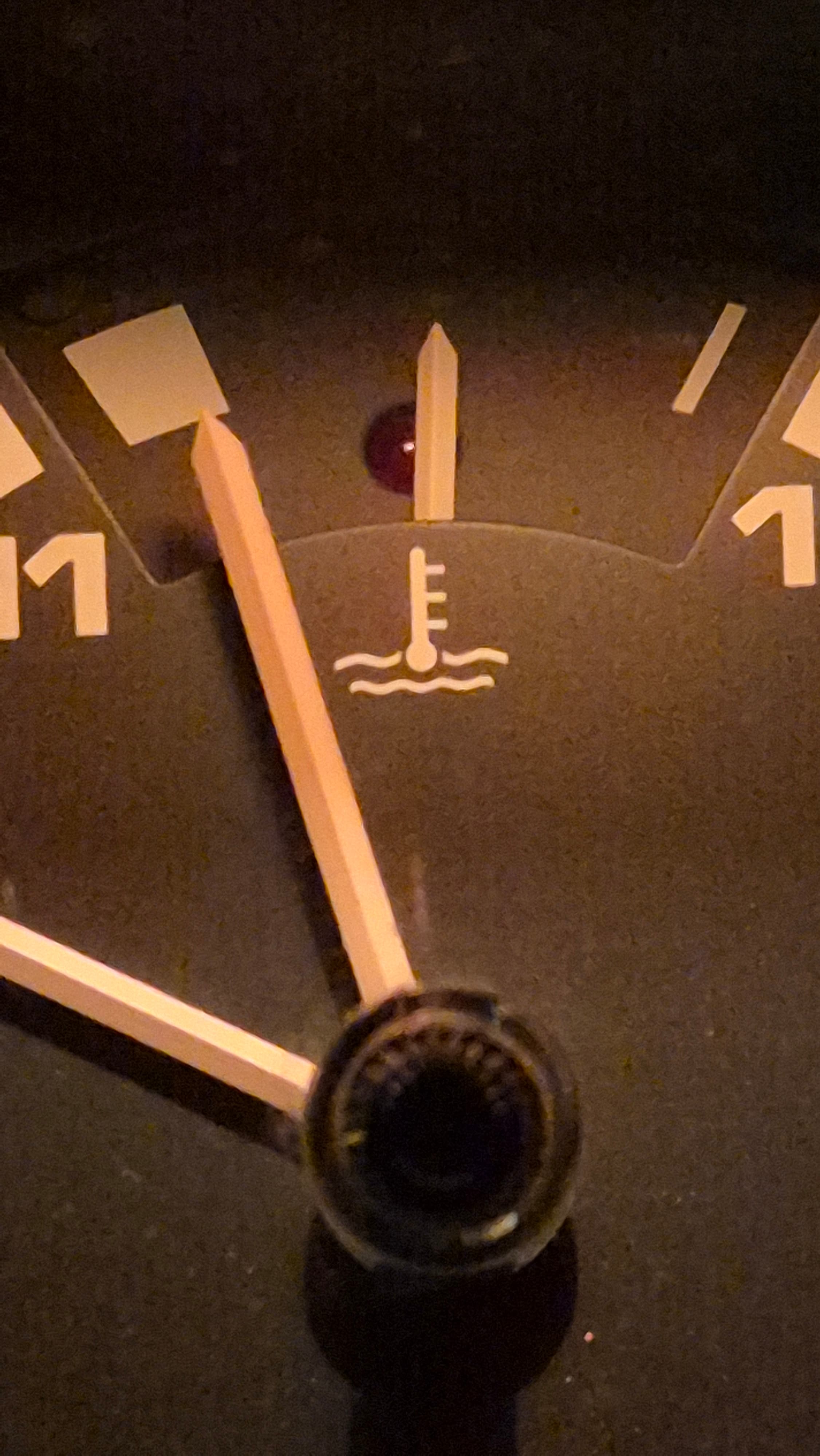

Wassertemp Anzeige spinnt?
Was genau wird hier angezeigt?
Heute hab ich den Bus gestartet und der Zeiger ging sofort voll nach rechts, das Rote Licht blinkt.
Nach ca 100m Fahrt ging es wieder nach links. Bei Betriebstemperatur ist der Zeiger mittig.
Zwischendurch auf der Autobahn geht er wieder ganz hoch, und blinkt!
Kühlwasser ist genug drin, und der Motor war jetzt auch nicht auffällig heiss…
Es ist ein 1.9er DG Benziner
Ist wohl der Sensor am Kühlwasserbehälter defekt?
Könnte Luft im System sein. Um die Jahreszeit evt ein Marderschaden?
