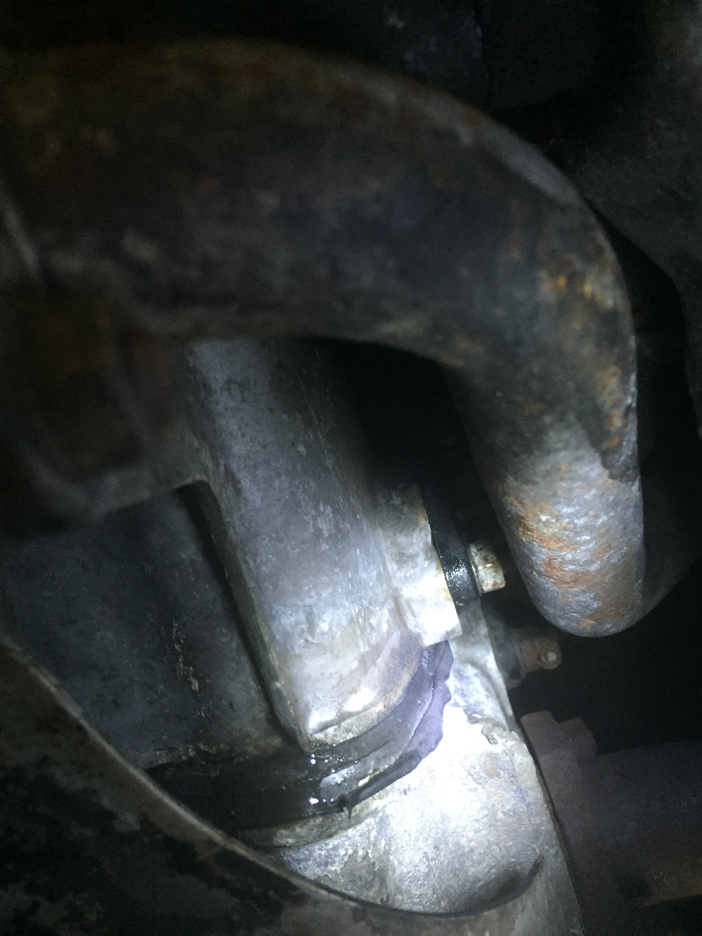

Irgendwie tropfte dass schon bei der Wassermanteldichtung runter aber das Kühlwasserrohr etwas weiter oben ist auch etwas feucht! Wie finde ich heraus woher das Zeug tropft?!

Ein Leck findest du ganz allgemein am besten wenn du Druck im Wasserkreislauf aufbaust. Es gibt so Pumpen mit speziellen Aufsätzen um die Dichtigkeit des Wasserkreislaufes zu überprüfen.
Wenn andere Autofahrer dir zugewunken haben wird es aber nicht nur ein bisschen an einem Rohr tropfen. Wahrscheinlich hast du eine weisse Rauchwolke hinter dir nachgezogen, oder? Das würde heissen, dass du Kühlmittel verbrannt hast --> WMD defekt.
Wie sah der Kühlmittelstand aus als du angehalten hast? War noch was da? Temperatursensor? Würde die Köpfe rutnermachen und das ganze mal anschauen. Wenn du jemanden hast, der die Motoren kennt ist die WMD in einem Tag gewechselt. Es müsste aber auch kontrolliert werden, ob der Wasserverlust sonst einen Schaden am Motor hinterlassen hat.
Ja ist alles rausgeloffen, der Behälter war leer! Kacke! Temperaturanzeige war ok, weisser Rauch ist mir nicht aufgefallen! Hat eine rechte Spur Wasser nachgezogen! Hab jetz nochmal Wasser eingefüllt und laufen lassen! Das Wasser kommt ganz klar aus der Wassermanteldichtung! Kann am Weekend evt auf einen Lift vom Kolleg! Mal den Motor runter nehmen! Weisst du was für Material ich brauche? Gibt ein Notorendichtungskit, mit allen Dichtungen, sollte reichen, oder!?

Bei diesem Übel gibt es kein Notkit.
Es bleibt dir nur noch alles auseinander Bauen und neu Dichten.
Von victor reinz gibt es ein Kompletter Dichtsatz für eine hälfte vom Motor. Kostet meines wissens ziemlich geld. Vileicht hat Cagero eine preiswerteren satz im Angebot.
