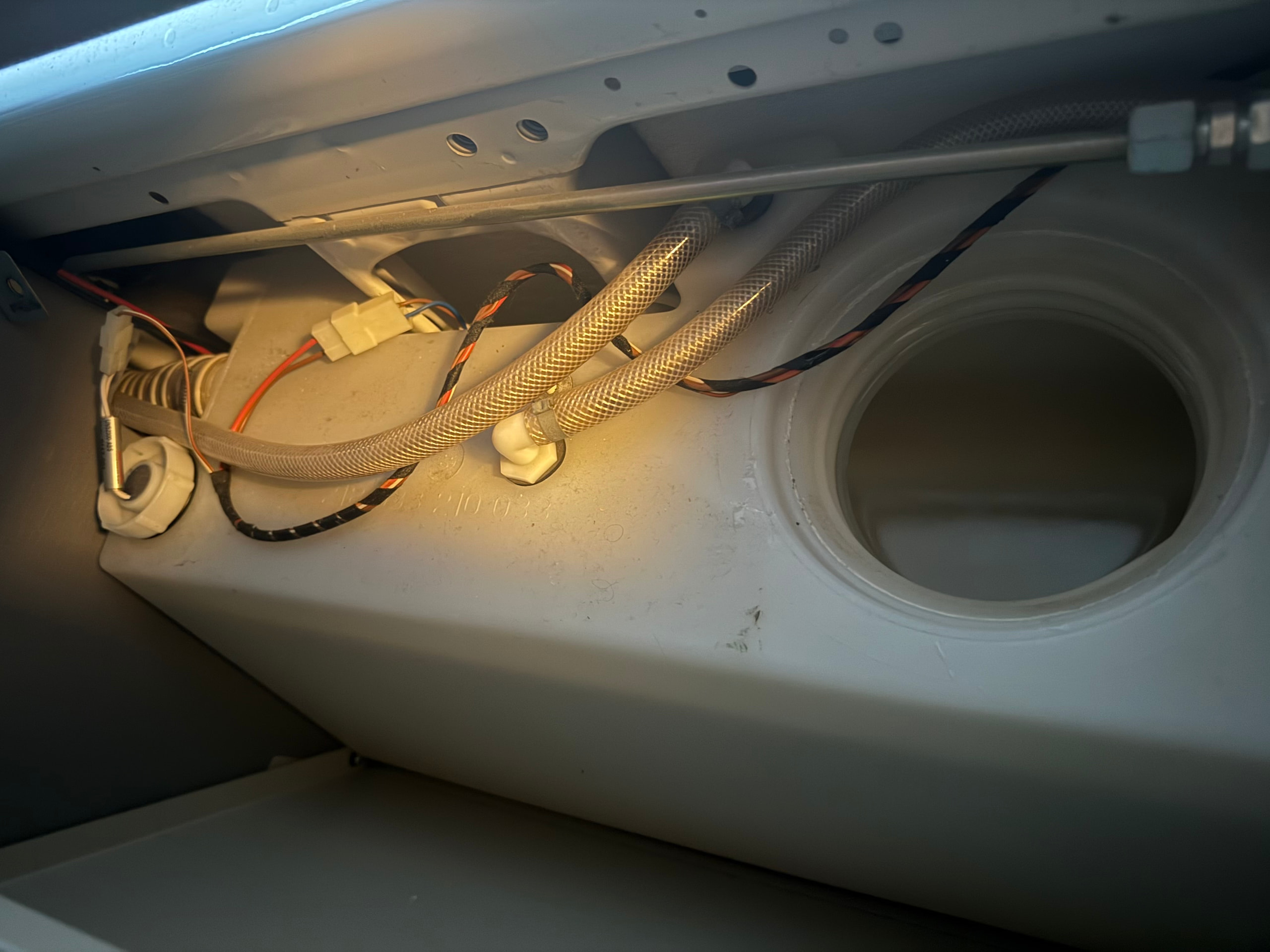

Wir sind gerade in Deutschland in den Ferien. Seit dem 2. Tag funktioniert der Wasserhahn nicht mehr. Es ertönt zwar das normale Pumpgeräusch aber es kommt kein Wasser. Der Perlator war zuvor sehr verkalkt aber den habe ich inzwischen abgeschraubt, daran kann es nicht liegen. Was könnte ich noch prüfen? Unten ein Foto vom Wassertank im Kleiderschrank. Den Schraubverschluss habe ich fürs Foto entfernt aber mir ist nichts aufgefallen.

Vielen Dank für den Tipp. Wo finde ich die Pumpe resp. wie kann ich die ausbauen? Ich kenne mich leider nicht damit aus.
Lang mal in den Tank rein. Links von der Öffnung geht ja ein Schlauch in den Tank. An dem ist wohl die Pumpe. Dann sollte noch irgendwo ein Kabel aus dem Tank kommen.
(das Teil links mit dem Kabel ist ziemlich sicher der Füllstandsensor)
