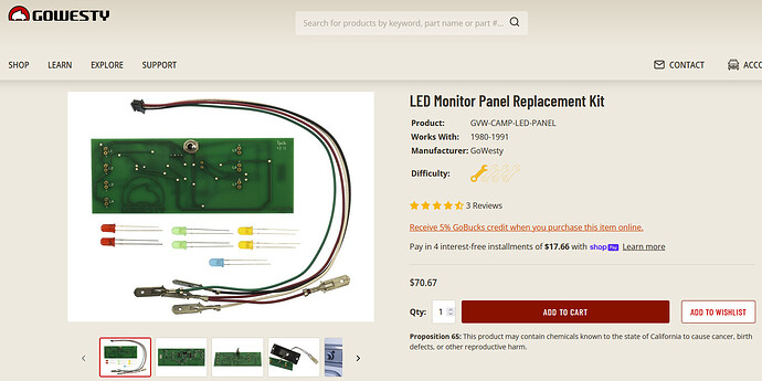

ich habe folgenden tank (ohne schwimmer): siehe bild
kann es sein, dass erst spätere modelle so einen schwimmer haben/hatten?
link: Wassertank T3 Westfalia Geber
