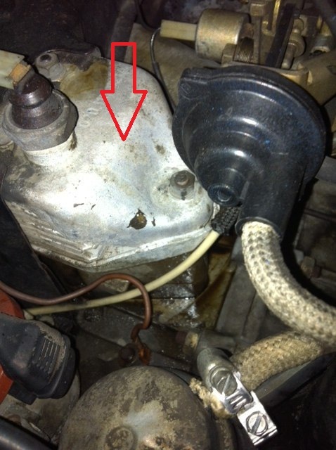

Hallo zusammen.
Evt. können die einen oder anderen mir helfen.
Was ist das für ein Teil an meinem Motor (Siehe Bild)
An diesem Ding drückt Öl oder so was raus.
Kann man das selber dichten?
Danke

Ich hab jetzt schon das Buch, “Jetzt helfe ich mir selbst” angeschaut. Dieses silbrige Ding mit Kühlerrippen ist einfach nicht drin. Auch Google hat mir nicht geholfen. Hat denn niemand einen Verdacht was das Ding ist??
Das ist Dein Ölkühler! und die Verschraubung kann mann neu abdichten!
greez Teo
Mein Retter!!
Wenn ich das Ding Abschraube… kommt mir dann Öl entgegen?
Ähhh… und noch ne dumme Frage. Warum hat der Ölkühler ein Kabel oben dran?
Danke

Danke für den Tipp, aber an dem Teil kommen weder Schläuche an, noch gehen welche weg.
Ich versuche heute Nachmittag nochmal bessere Fotos zu machen.
Keinen Kühler vorne(den da ist kein Wasser vorhanden) ist ein 1,6 Liter Lufti, und ja ist Oelkühler

Das fragliche Ding ist der Ölkühler, der unter der Verblechung im Luftstrom hängt. Wo genau Öl austritt, lässt sich auf dem Foto nicht sehen. Das muss wohl nach dem Ausbau genau beurteilt werden. Wenn die Lamellen beschädigt sind, muss er wohl ausgetauscht werden. Wenn er jedoch nur am Flansch undicht ist (was zu hoffen ist), dann reicht eine neue Dichtung. Beim Ausbau wird dir mit Sicherheit Öl entgegen kommen, also Lappen bereithalten.
Hier ist der Ölkühler zu sehen:
ebay.de/itm/VW-Kafer-Bus-T3- … 33763a9726
Und hier die Dichtung, die du ersetzen musst (anhand der Beschreibung nehme ich an, dass die da hin gehört):
vag-teile.de/product_info.ph … ct-cz.html

Ich danke euch nochmal. Habe alle Teile bekommen und das Teil schon auseinander genommen
Was für eine sauerei!!!
