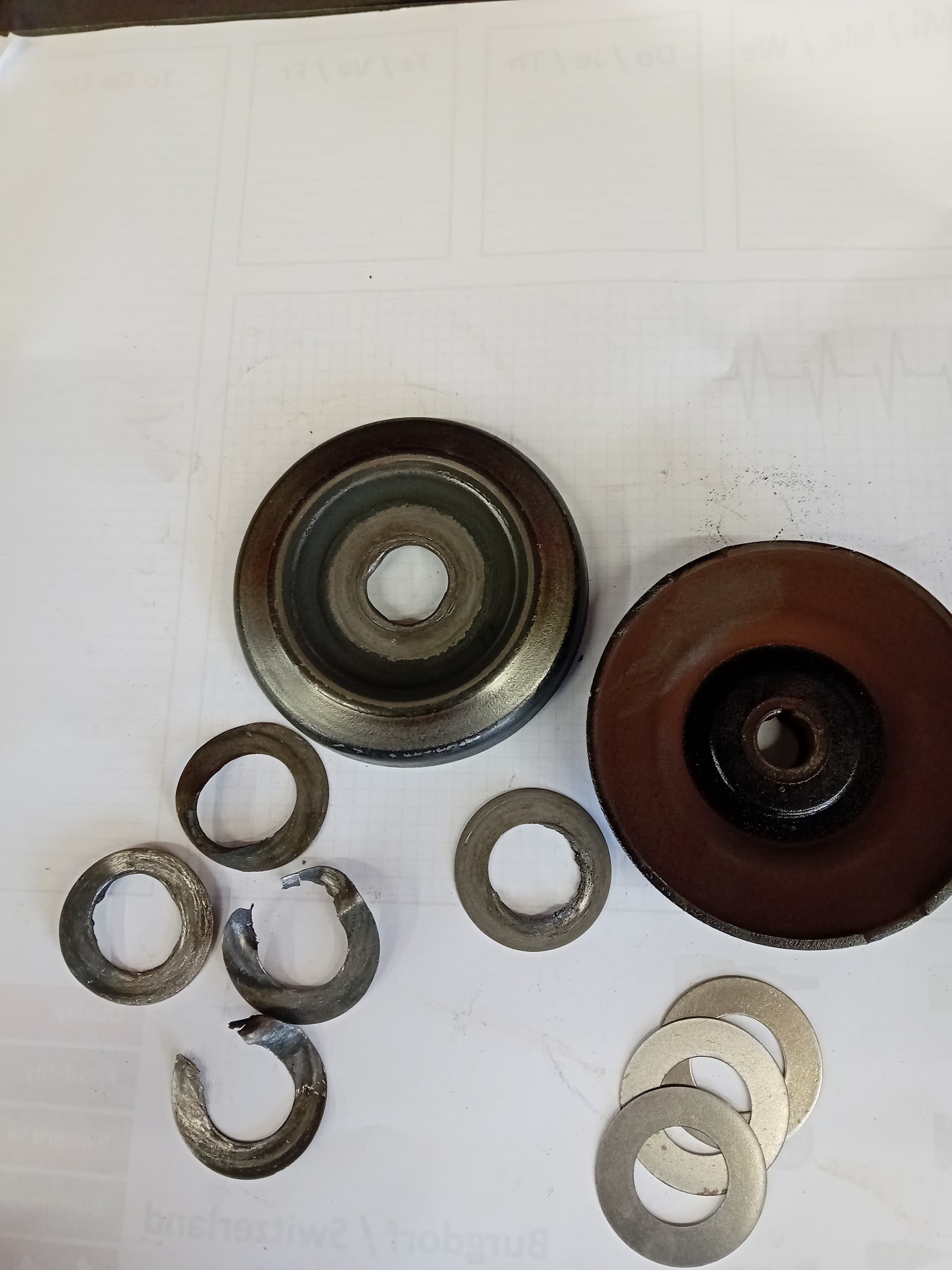

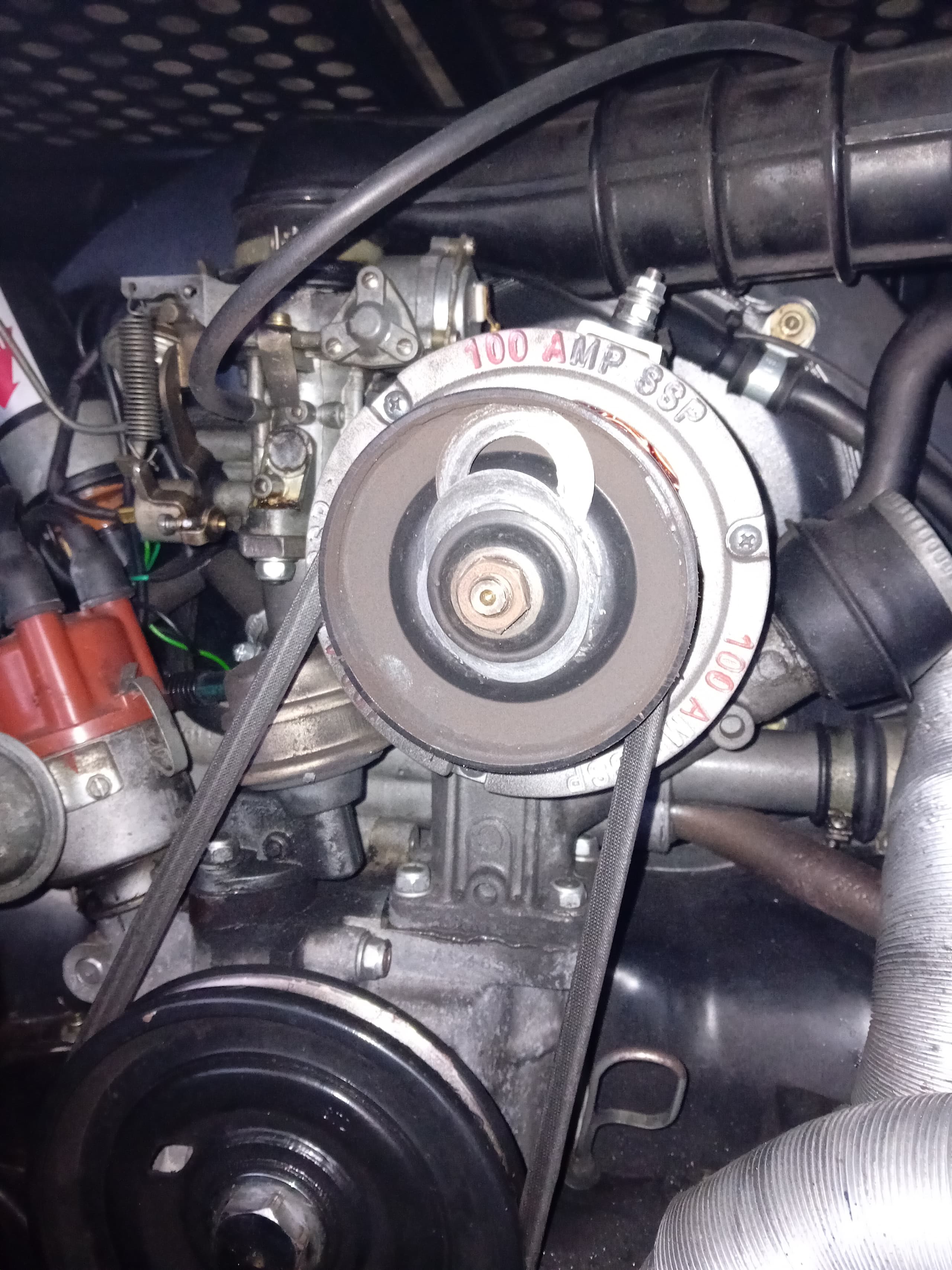

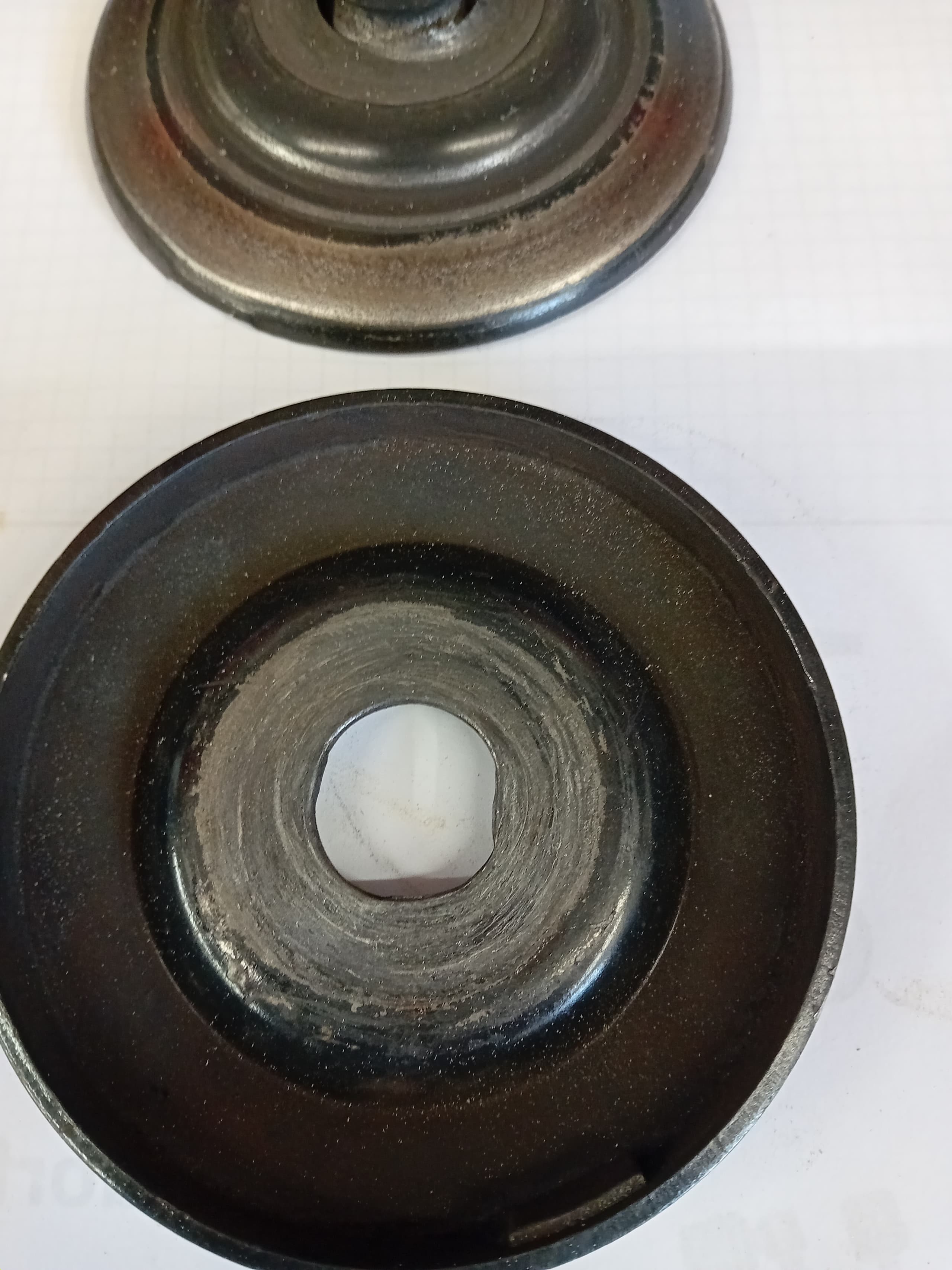

Was ist da Passiert?
Hallo geehrte Kollegen/ihnen
Habt ihr ein schimmer was da passiert ist?
Pulley ist auch total verschlagen!:sleepy:
Nein noch nie gesehen. :flushed:
So wie es aussieht hat da etwas gelottert. Die Scheiben haben ja ein Loch und sind geschlossen.
Mutter zu wenig angezogen oder viel spiel von pulley zu LiMa-spindel?
10 Scheiben wie immer!
Hatte aber heute ein Singen des Riehmens wahrgenommen.

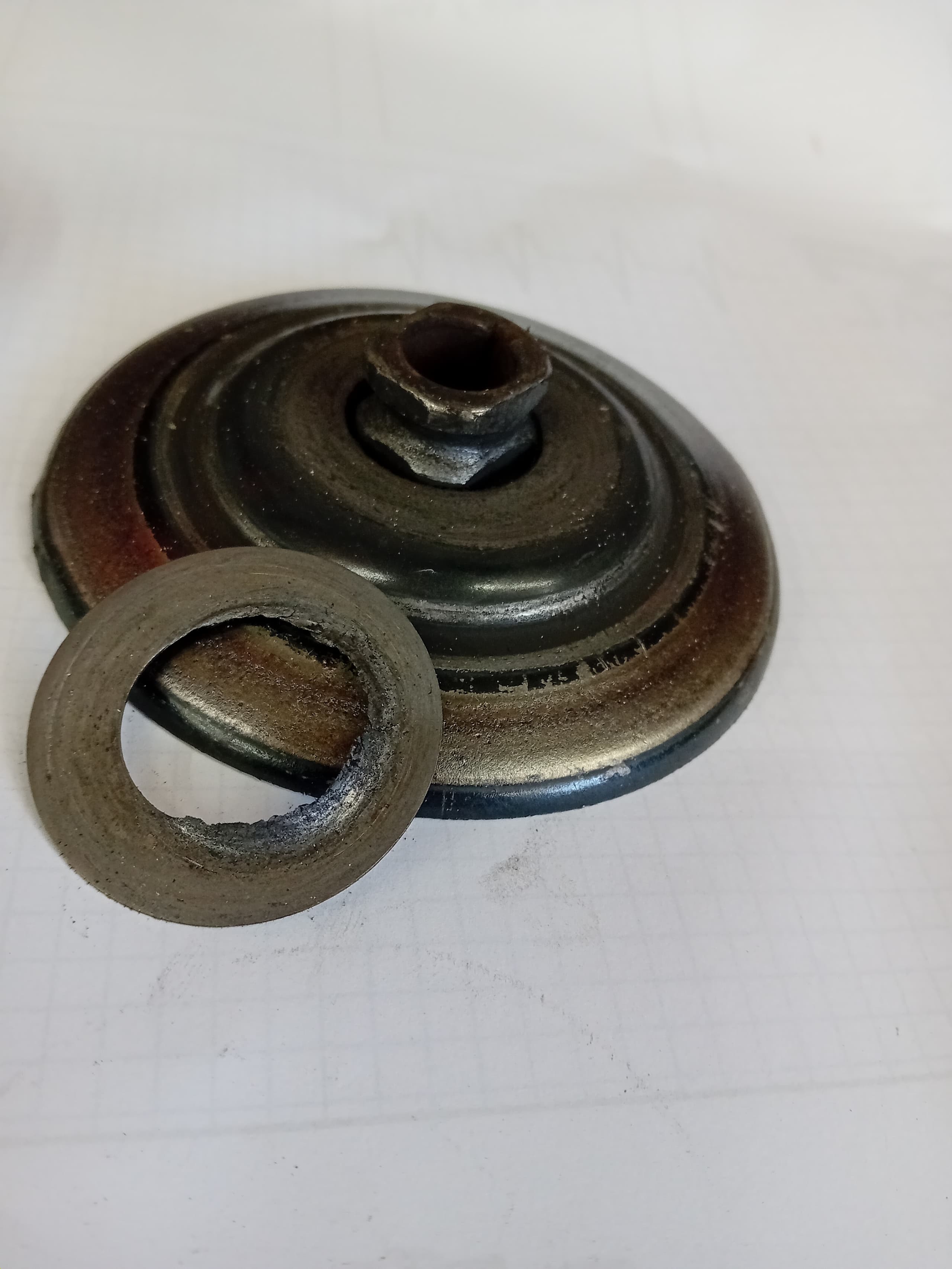

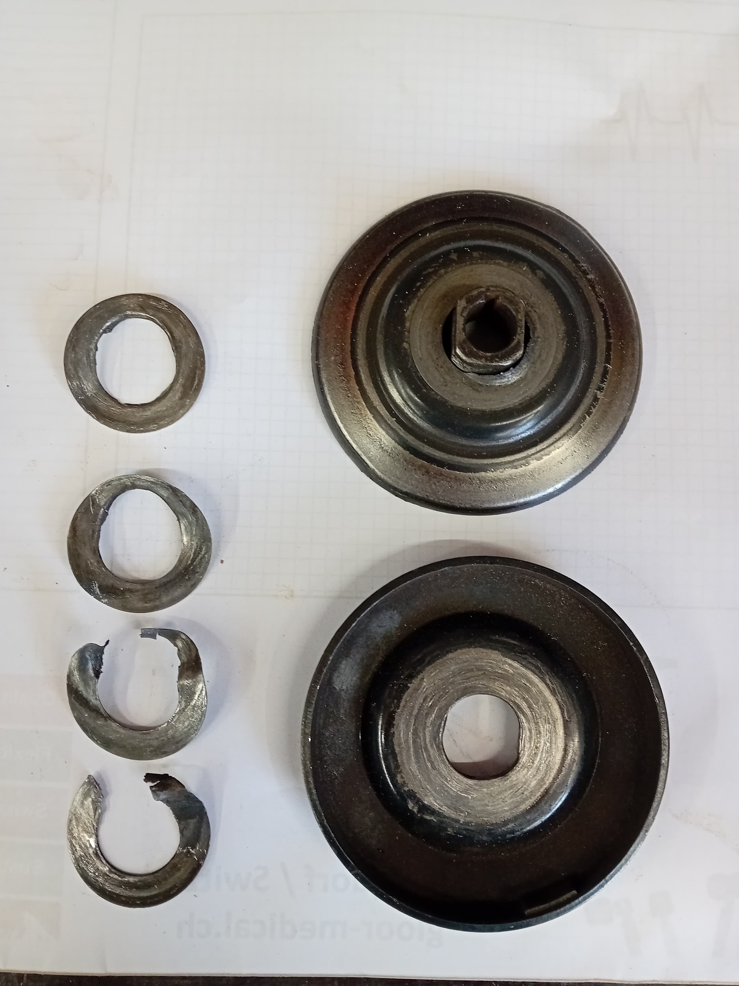

Wenn ich die Scheiben betrachte, hat es für mich da Schleifspuren auf den Distanzscheiben. Heisst die sind lose herumgeschleidert worden.
Und die eine oben ist vermutlich schon “durchgescheuert”.
Habt ihr das gefühl. Es hat sich gelöst nach über 1000km.?
Unsere Radschrauben haben sich nach mehr als 1000 km gelöst. Farbe oder irgendetwas dazwischen und es wurde erst dann mal richtig heiss? Ich verstehe aber den Aufbau nicht, also wieso die Scheibe raus kann.
Hast du mal geprüft, ob das Pulley überhaupt noch angetrieben wird? Ich habe die Vermutung, dass die Verzahnung/Vierkant der Welle vom der 100A Lichtmaschine nicht standgehalten hat und nun die Welle nicht mehr angetrieben wird. Dadurch wird die Kraft an die Beilagscheiben übertragen und die fangen an aneinander zu reiben und sich auszudehnen. Irgendwann haben die nicht mehr alle Platz nebeneinander und die Eine oder andere Scheibe wird verdrängt.
Bau das mal auseinander und lass uns wissen wie es darunter aussieht. Am besten Schlagschrauber benutzen weil das Pulley keine feste Verbindung mehr zur Welle/Mutter hat und du somit nicht gegenhalten kannst.

LiMa hat zum Glück überlebt!
Aber es fehlen 2 Scheiben bis auf zehn!
Der Rest war im Motorraum
Uii :grimacing:
Dreht die LiMa gut, Lüfterrad nicht verklemmt oder streift?
Wenn dies beides reibungslos dann war wohl die Mutter zu wenig angezogen.
Dies hätte dann auch dazu geführt dass das Loch der Pulleyscheibe mit der Zeit rund geworden ist.
Wollte ich gerade auch schreiben. Vermutlich hast du du schraube zu wenig fest nachgezogen.
Ich habe die gleiche Lima 100amp.
Musste nach 500km wegen dem neuen Riehmen und der neuen Riehmenscheibe etwas nachziehen. Mittlerweile habe isch 3tkm gemacht wenn nicht mehr.
ich hab das Gefühl die 100A sind einfach zu viel des Guten. Original ist da ne 55A Lichtmaschine verbaut, die hat in erregtem Zustand viel weniger Wiederstand. Das Metall des Pulleys ist zu weich resp. die Hebelwirkung zu gross, dass dies auf lange Sicht halten wird.
Ich würde da wieder ne Originale einbauen, die läuft zu 100%
Mhh, das stimmt so nicht ganz. Die 100amp geht ganz gut und ohne problem.
Wie bereits erwähnt, ich habe die gleiche verbaut seit 3-4 Monate und bereits 4k rundtergespult unter vollgas und last.
Viel mehr sehe ich oft das der Riehmen zu wenig gespannt ist und etwas durch rutscht beim hochdrehen vom Motor oder die Mutter zu wenig fest anzieht weil es eher schlecht geht oder der Keilriehmen im neuzustand sich noch nicht gedehnt hat.
