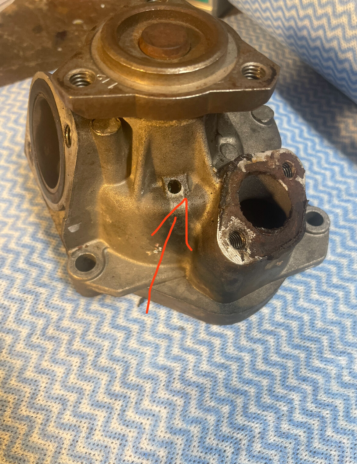

Mein 2.1 Wbx hat eine starken Kühlwasserverlust bekommen nach dem das ich den Bus für eine Woche in der Stadt habe stehen lassen.
Da das Kühlwasser in der region Ölfilter runterlief und ich aber die Austrittstelle nicht lokalisieren konnte habe ich die Wasserpumpe ausgebaut.
Ausser den aufgelösten Dichtungen kam mir nur diese Loch bei dem es aussieht als wäre Kühlwasser ausgelaufen komisch vor.
Was sollte da rein?
Oder hat sonst jemand eine Idee wo mein Problem liegt?
Salü Till
Dieses Loch ist genau für das da was es bei dir tut: es zeigt an, dass die Wellendichtung der Wasserpumpe kaputt ist. Dann rinnt es da raus.

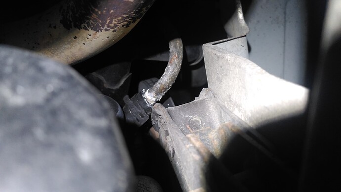

Foto von Oben (Pumpe)

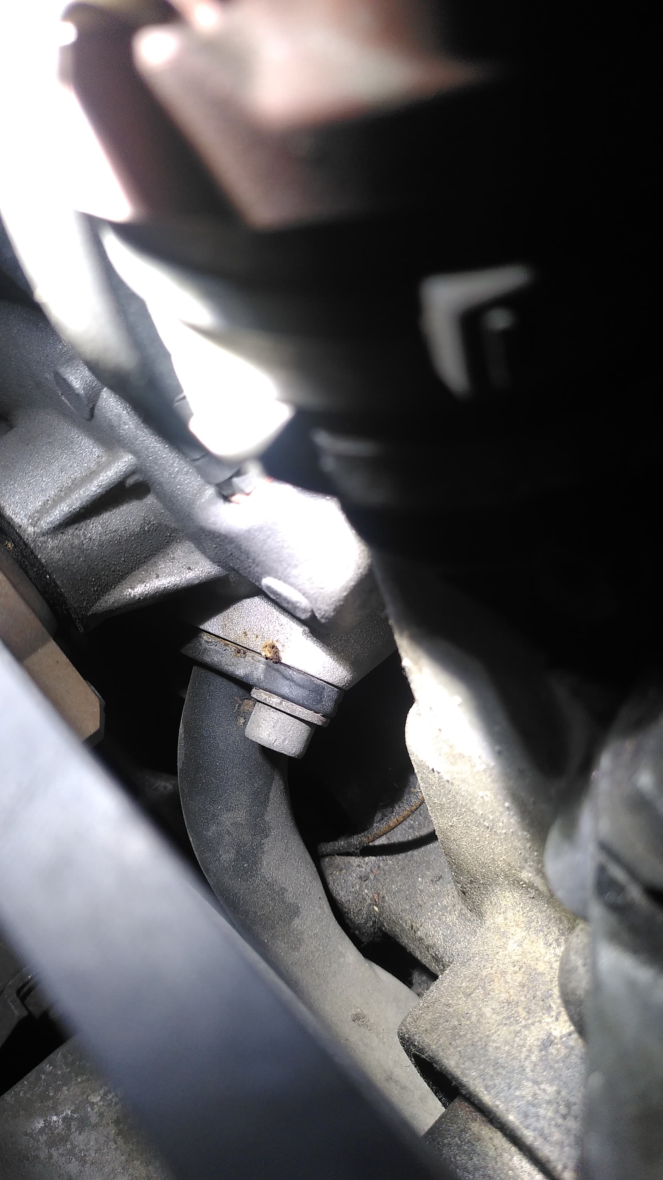

Sowie Foto von unten. Wasser Anschluss an den Ölkühler. Hier macht es den Anschein, dass der Schlauch abgerutscht ist.
Also ich meinte wir haben ein Schreiben von einem Pumpenhersteller erhalten, dass besagt das wen die Pumpe länger steht sie ganz leichten Verlust haben kann über die Wellendichtringe. Das seich durchaus normal. Ich finde es aber gerade nicht. Wens da nicht dauernd rausläuft passt das schon.

Die Pumpe wurde leider als nicht reparierbar gebaut. Aber wenn du deine Pumpe zerlegen kannst und danach eine Idee hast, wie du sie wieder zusammen bekommst, ist der Ring sicher tauschbar. Er sitzt wenn du aufs Loch schaust Richtung grosser Pumpenöffnung.

Ich denke, beim Oelkühler-Rohr ist es direkt vom Anschluss…Entweder weil die Leitung da gammelt oder der Schlauch altersbedingt geschrumpt ist und nun die Anpressung nicht mehr passt. Ist leider ein mühsames Thema, selbst wenn man auf Edelstahl umbaut, da hatten wir wegen den materialbedingten Eigenschaften (Deformation) auch wieder Leckagen und mussten das Aufdicken;-)
