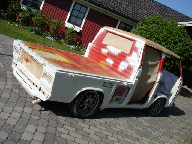

Dieses ist unsere Tristar projekt.
Sehen Sie mehr auf unserem Home Page

was ist da für ein fahrwerck drin ?
na ich nehm mal an n’Luftfahrwerk . . wenn man dem Titel glauben schenkt ![]()

How will that come?
Patrik
Es ist Luftheber selben wie pirelli. Aber wir haben jede Sache durch unseren Selbst errichtet. Wir Dose hoch oder niedrig jedes Rad durch sie Selbst.
Patrik

We have only buy the air bags then built everything ourselves. The rear was easy but the front need some more work.
But all is done now. Now are we waiting on get it painted.

The yellow colour is only a base colour. We shall paint it original red.

We have an York compressor run by the Audi engine.
We have one air tank under the car.

yesyes but from where take u the air?
with how muth PSI works u?

The air bags can have up to 16kg. But you dont need more than 8 kg.
To get it in the highest position. In drive position you need about 4kg
