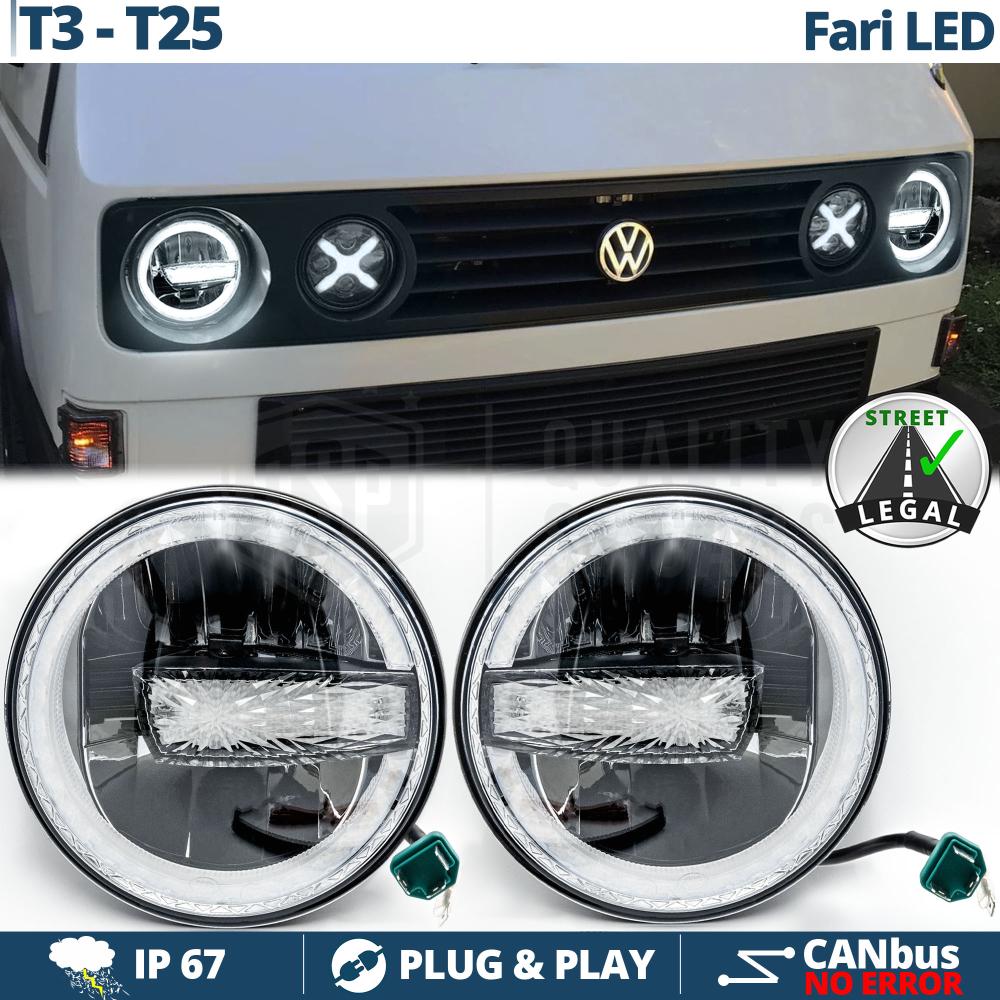

Dachte eher sowas wie das hier:
Preislich absolut ok - die x-Zusatzscheinwerfer wären auch der Hammer gibts aber in dem komischen Shop nicht :see_no_evil:
Naja die Frage ist ja ob die ein e prüfzeichen für alle Funktionen haben, also abblendlicht, fernluch, standlicht und tagfahrlicht…das ist leider oft nicht gegeben…
Wenn du das mal abklären könntest wäre ich auch interessiert :wink:
Aber wie gesagt, braucht einfach alle prüfzeichen. Es gibt bei der Astra alle Kennzeichnungen die auf einem Scheinwerfer stehen müssen, also natürlich das E und dann für jede Funktion noch ein Kürzel.
