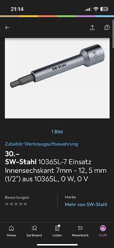

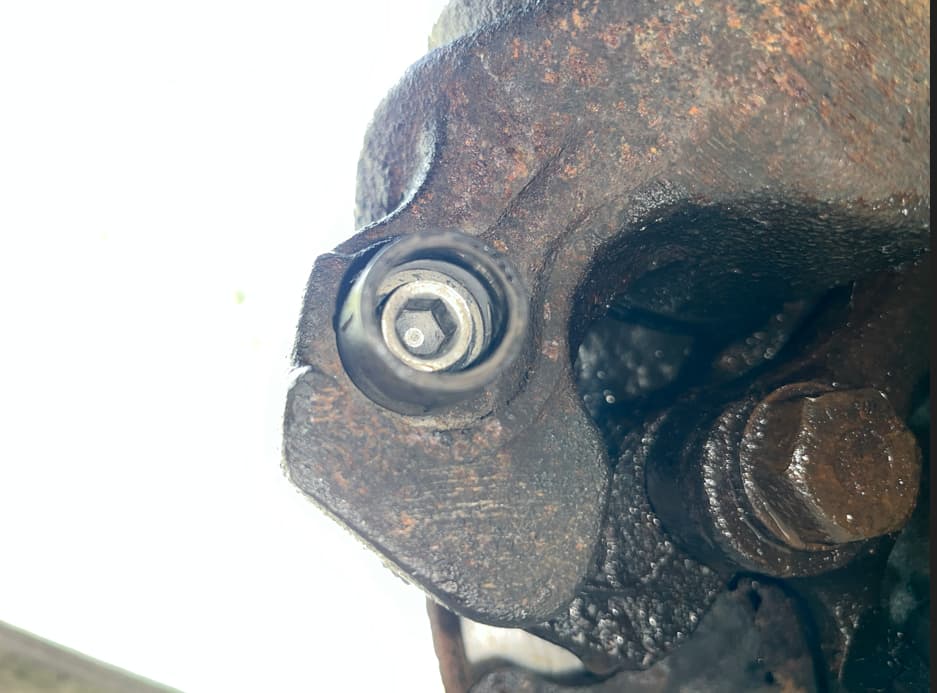

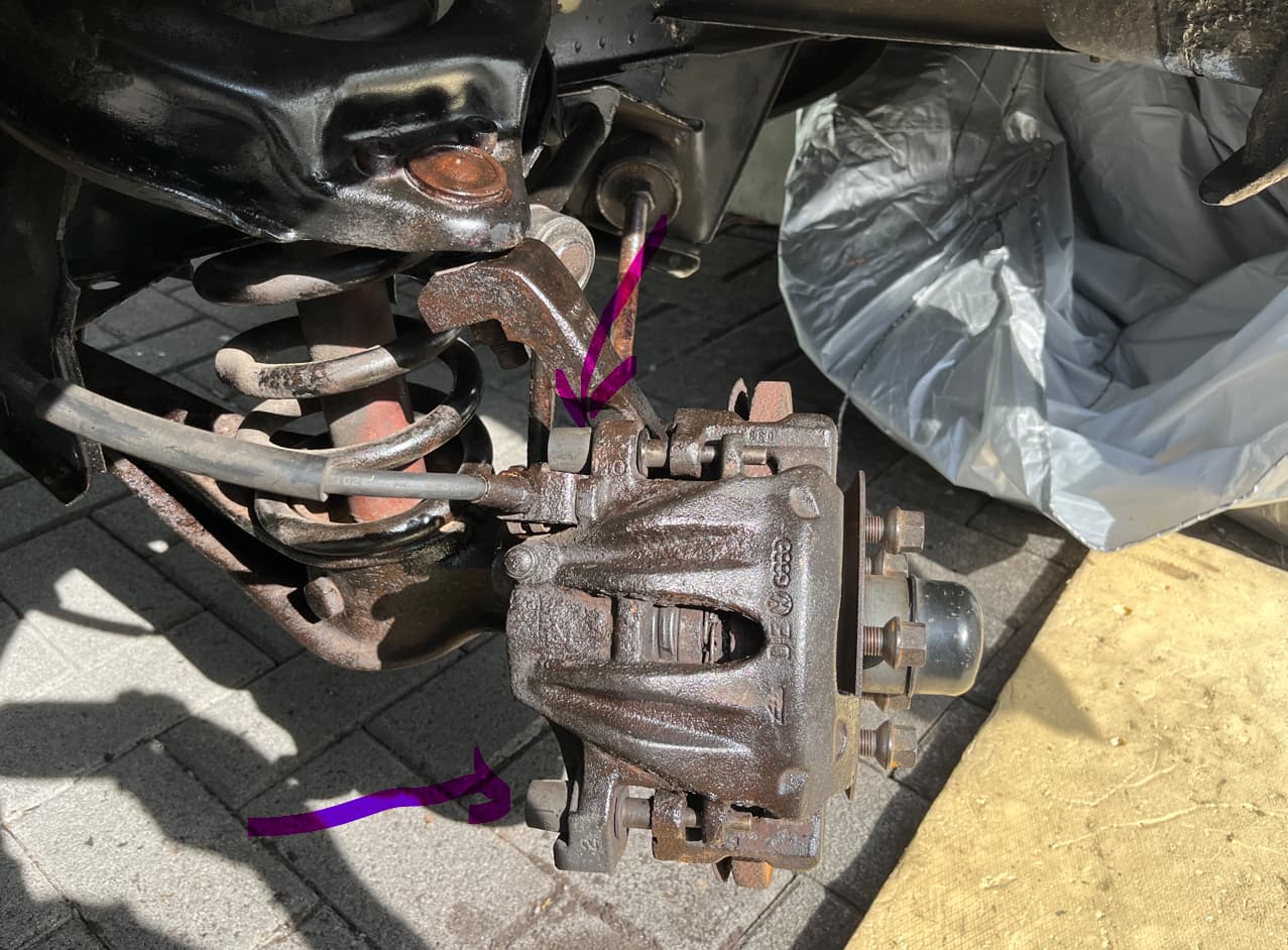

Kann mir jemand sagen was ich für einen Innensechskannt-Schlüssel nehmen muss um die Beiden Schrauben gemäss Fotos zu lösen? Ich habe es mit einem 7er und 8er versucht, beide passen nichts.
Hoi Sander
Wenn noch die originale, dann muss es ein 7er sein. Bist du sicher, du hast nicht 6 und 8 versucht? Weil 7er sind nicht in den üblichen Inbus Sets mit dabei…
Nein, ich habe erst den 6er probiert der war zu klein, dann mit dem 8er probiert, der war zu gross. Dann habe ich einen 7er gekauft, dieser ist zu klein. Sehr komisch das ganze.
Das kann eigentlich nicht sein. Habe noch nie etwas anderes als 7 erlebt. Entweder der 7er ist kein richtiger 7er oder irgendwas anderes ist faul.
Miss mal deinen 7er Inbus mit einer Schiebelehre bzw. dann auch gleich die vermeintliche 7er Schraube am Sattel.
Evt hat jemand vor dir eine Zollschraube genommen?

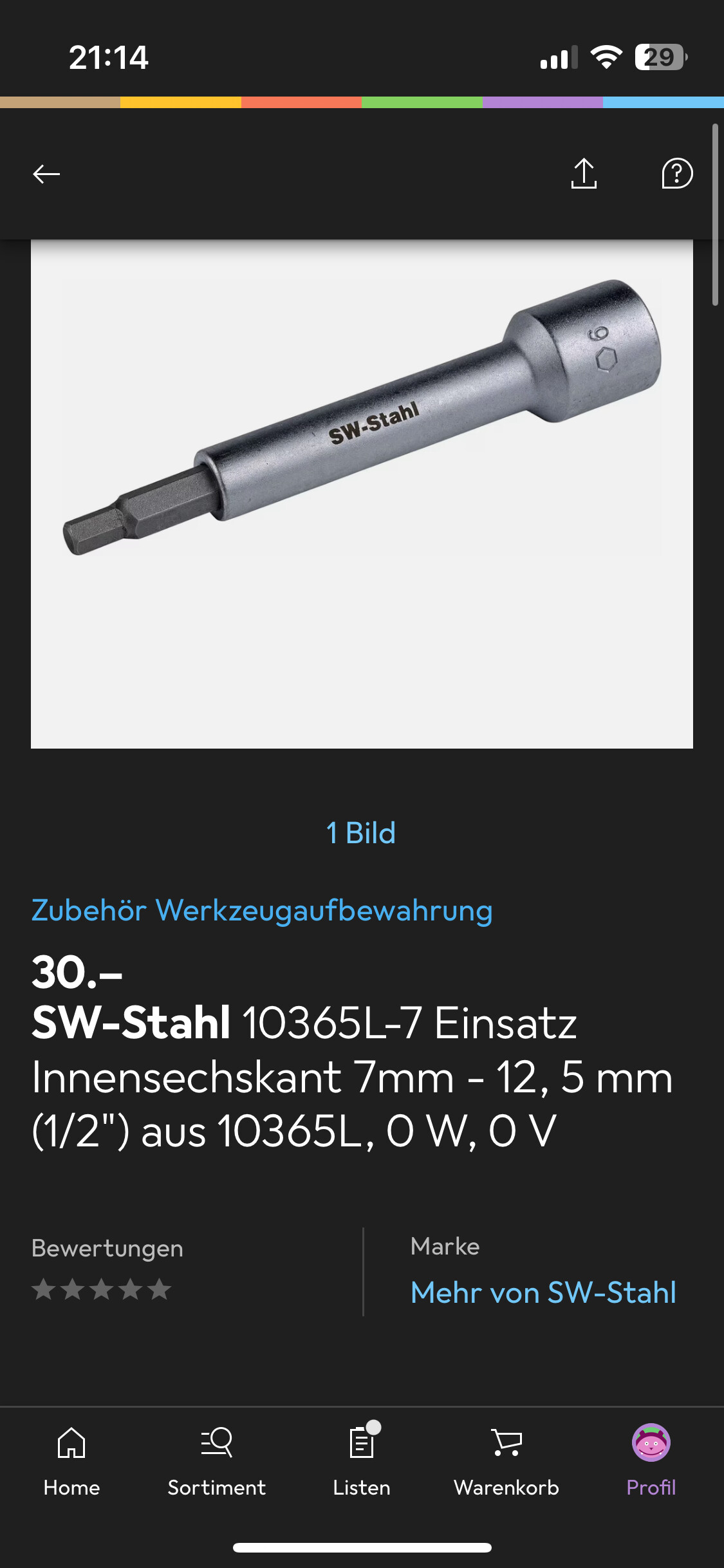

Danke an alle! Digitec/Galaxus hat mir einen falschen Innensechskannt zu gesandt. Auf dem Werkstück stand Nr. 7, es war aber eine Nr. 6 im Schaft verbaut. Die haben glaub keine Qualitätskontrolle (oder Zulieferer).
