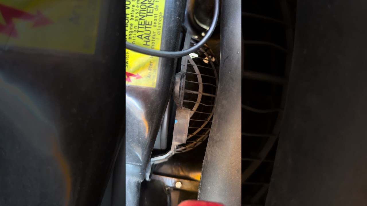

Nun verstehe ich das Konzept nicht wirklich und hoffe, ihr könnt mir helfen. Ich habe euch ein Video hochgeladen. Auf dem Video sieht man die blaue Markierung, die der 1600er auf dem Luftgitter hat. Auf der Scheibe selber habe ich die Kerbe weiss eingefärbt, damit man sie besser sieht.
Nun war ich der Meinung, dass beim 1600er-Motor die Kerbe bei leicht erhöhter Drehzahl mit der Markierung übereinstimmen muss. Das bekomme ich irgendwie nicht hin. Wenn ich die Kerbe und die Markierung auf eine Höhe bringe, säuft er mir fast ab. Versetze ich die Kerbe einiges nach links, geht die Drehzahl hoch. Erhöhe ich vorher selber die Drehzahl und stelle dann die Kerbe auf die Markierung – gehe danach wieder in den Leerlauf – stellt er ab. :face_with_spiral_eyes::face_with_spiral_eyes:

Mich dünkt die Strobo blitzt nicht so häufig wie der Motor zünden sollte. Liegt das an der Pistole oder am Zündverteiler selbst? Wenn du eine digitale hast, kannst du auch mal die anderen Zündkabel testen und die Zündpistole jeweils um 90° versetzt einstellen. So kannst du prüfen ob der Zündverteiler unrund läuft (was sehr häufig vor kommt und man dem Zündverteiler nicht ansieht und in der Hand auch nicht spürt).
Die Motordrehzahl sollte bei so 900 liegen. Das sieht im Video nebst dem unregelmässigen Blitzen eigentlich gar nicht so schlecht aus wenn der weisse Punkt zum blauen wandert.
Wenn der Zündzeitpunkt dann mal stimmt (bei 900 U/min weisser Punkt und blauer Deckungsgleich) und die Karre immer noch aus geht, ab dann kannst du am Vergaser arbeiten und alles richtig einstellen. Praktisch wäre ein CO Messgerät.
Danke für deine Hilfe. Dass man das Strobo im Video nicht so oft sieht, sehe ich auch, aber ich glaube, das liegt an der Bildwiederholrate der Kamera. Aber so richtig rund läuft er vom Ton her trotzdem nicht, oder?
Das mit dem 90-Grad-Versatz muss ich mir anschauen, wie man das einstellt. Ich versuche morgen mal alles, was du geschrieben hast.
Aber ist das normal, dass der Motor schneller dreht, wenn ich die Kerbe so weit vor die Markierung schiebe?
Ist normal das er höher dreht mit mehr Vorzündung bis an einen gewissen Punkt. Die Verbrennung hat dann mehr Zeit durchzubrennen und der Kolben ist in der optimalen Stellung (OT). Dadurch wird der Motor effizienter. (Mehr Leistung) Das selbe ist bei Vollast. Je mehr Vorzündung desto mehr Leistung. Bis er dann irgendwann Klopft/Klingelt. Und ich finde er läuft definitiv nicht schön. Aber mehr kann ich leider nicht dazu beitragen ich kenne die Vergaser nicht.
Zeigt deine Strobo denn auch die Touren an?
Also wenn die Strobo regelmässig blitzt und du den Motor solide zwischen 850-900 Umdrehungen auf die Markierung einstellen kannst, dann kannst du an den Vergaser dran. Das mit den 90 Grad versetzt musst du nur machen, wenn du dem Zündverteiler nicht traust.
Wenn du mit über 900 Touren den Motor auf die Markierung setzt, dann geht er aus, weil er dann wegen der Trägheit immer weiter nach OT zündet.

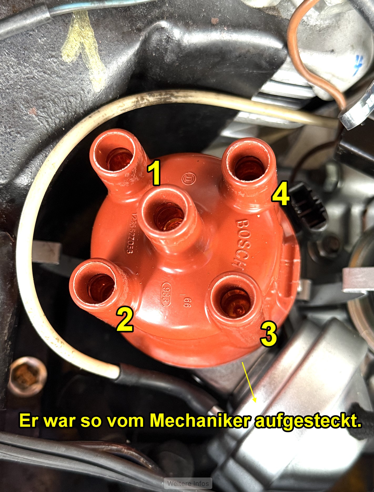

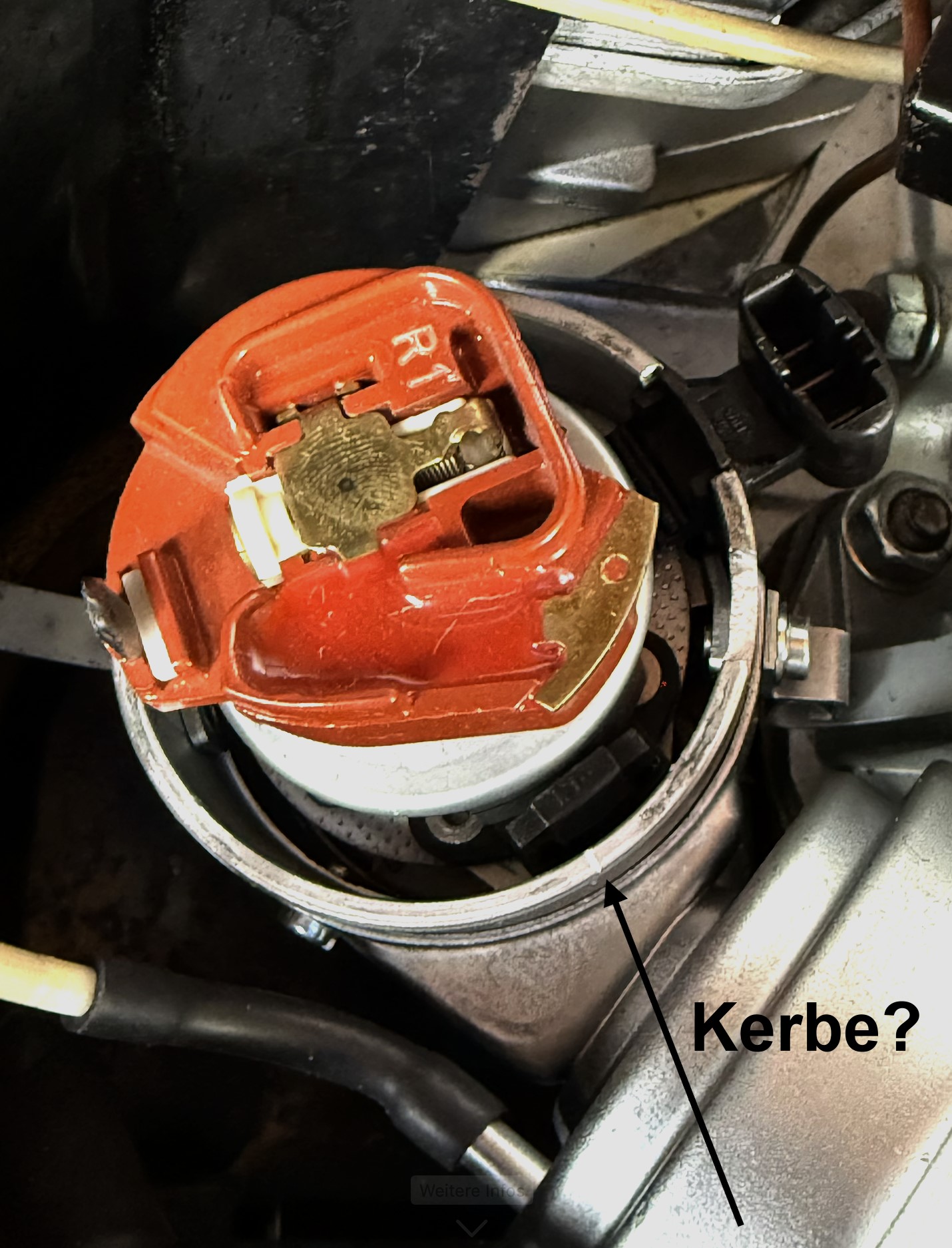

Danke nochmals für eure Unterstützung. Ich habe gerade etwas Erschreckendes festgestellt. Ich glaube, die Kabel am Zündverteiler sind falsch eingesteckt.
Ich hatte mir alle Kabel und deren Position aufgeschrieben sowie fotografiert, wie sie ursprünglich gesteckt waren. Jetzt habe ich den Verdacht, dass der Bus vorher schon schlecht lief – nicht wegen des Verteilers oder Vergasers, sondern weil Zylinder 1 am falschen Ort gestartet hat.
Schaut euch bitte einmal die Bilder an.
Wen der Verteiler richtig montiert ist ist beim strich Zyl.1 Probiers einfach aus ob er besser läuft.
Jetzt startet er überhaupt nicht mehr. :face_with_spiral_eyes: Anscheinend kann das um 180 Grad verdreht sein, hab ich gerade was gelesen.
Ja wenn die Mitnehmerwelle 180° verkehrt eingebaut wird. Häufig verstehen “Motorenbauer” nicht, dass es zwei OTs gibt und die Welle im Arbeits-OT eingebaut werden muss. Wird auch in den Rep. Bücher nicht erwähnt…
Bei dir scheint es so zu sein. Zündreihenfolge 1-4-3-2 stimmt jedenfalls.
Somit muss es bei dir so sein wie vom Mechaniker eingesteckt; 180° verdreht.
Und ich war bei einem VW Oldtimer Profi.:face_with_spiral_eyes: So was kostet echt Nerven.
