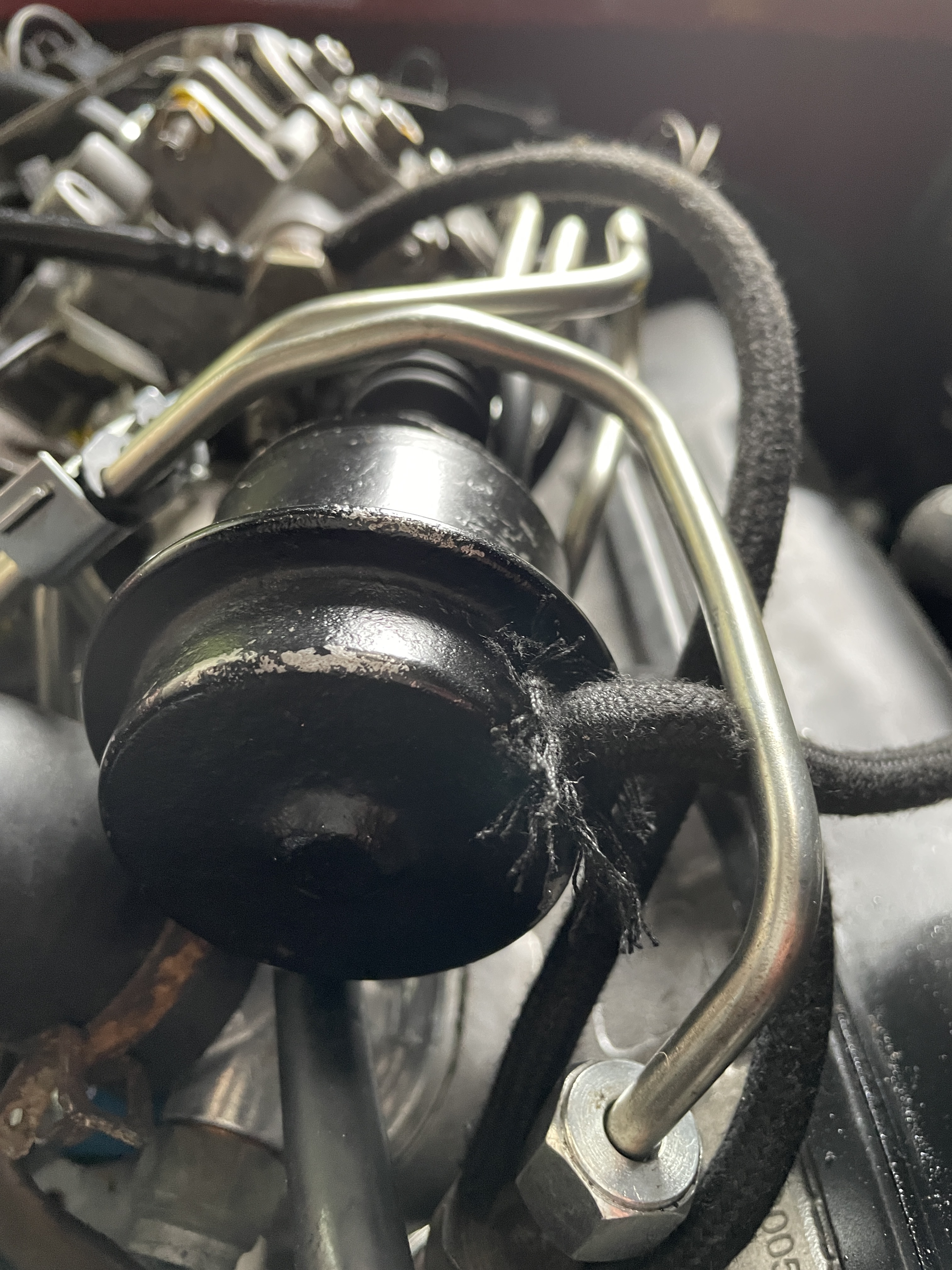

Letzten Samstag ist mir aufgefallen, dass mein Bus ein wenig mehr Diesel verbraucht und bei leichten Anstiegen Geschwindigkeit verliert wo er vorher ohne Probleme hochkam.
Heute Abend hatte ich nun endlich Zeit in den Motorraum zu schauen.

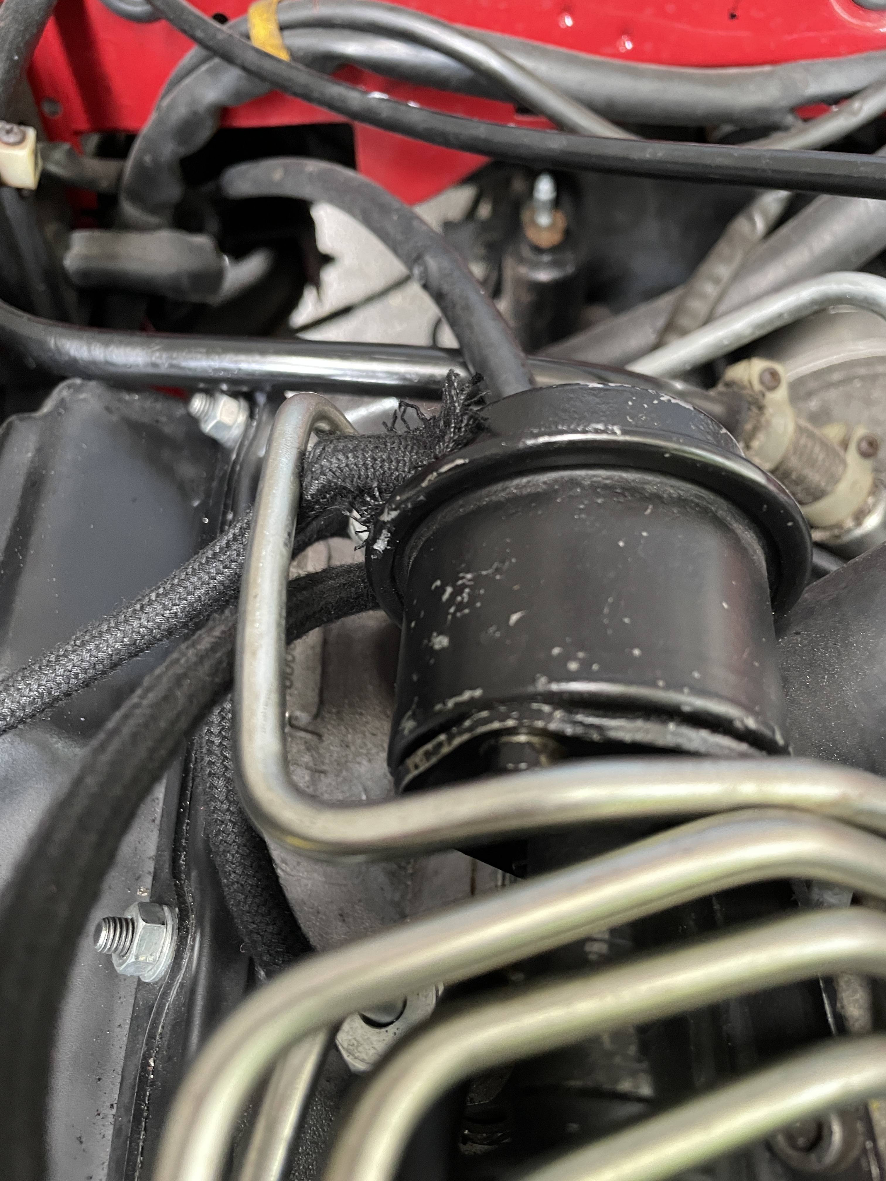

Aufgefallen ist mir nur, dass die Einspritzleitungen mir den Druckschlauch auf die Membrandose abgetrennt haben.
Die Einspritzleitungen sind neu und so nahe an der Membrandose, dass der Schlauch gar nicht wirklich Platz hat.
Kennt jemand das Problem und hat dafür eine Lösung?
Ich habe nun die Einspritzleitungen demontiert, den Schlauch etwas abgeschnitten und wieder draufgesteckt und beim montieren der Einspritzleitungen versucht mehr Platz zu schaffen, aber ohne Erfolg. Als dann alles an seinem Platz war, habe mit dem grössten Schraubenschlüssel versucht mit etwas Gewalt die Leitungen zu biegen und das hat auch geklappt und gab 1mm mehr spiel, aber kann ja nicht die Lösung sein.
