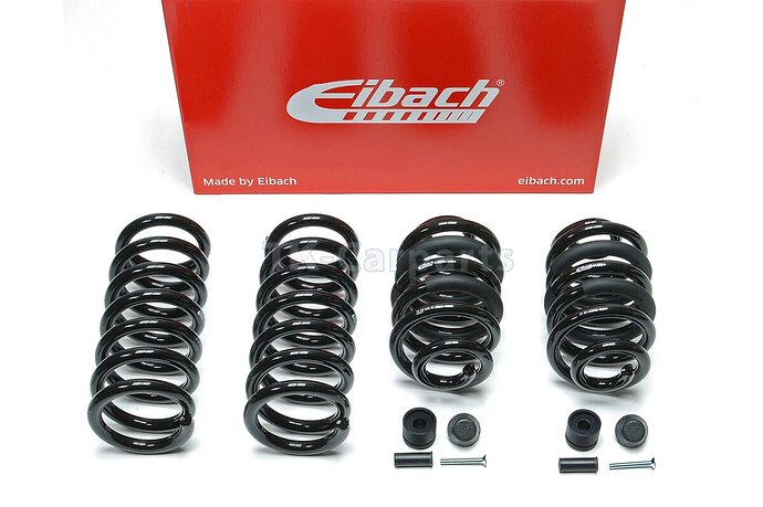

Ich habe bei TK Carparts gesehen dass sie verstärte Federn anbieten- was meint die MFK dazu?
Oder so spacer?
Danke für eure Ideen:)
Das sind aber Tieferlegungsfedern und die musst du ganz normal eintragen lassen. Dann ist er sowieso 30mm tiefer.
Wobei in der Beschreibung steht nichts davon. Aber betreffend MFK ist es das selbe.
Oder du lackierst sie schwarz und hoffst das es niemand sieht. Fällt ja nicht auf falls es Originalhöhe ist.

Wäre eine Eintragung mit dem TÜV Gutachten möglich?
Oder bestelle diesen verstärkten Federnsatz für die Hinterachse:
Satz Fahrwerksfedern 2-fach verstärkt hinten 2WD passend für VW T3 | My Bus Parts
