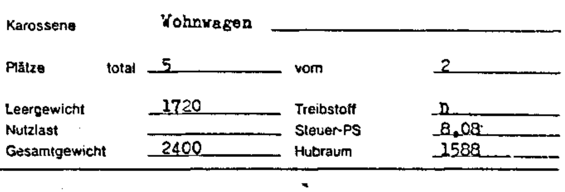

Sinnvoll ist aber zuvor zu prüfen ob im Typenschein 3 Sitzplätze vorne eingetragen sind.
Falls nicht, wie im Beispiel, ist es nicht so einfach, aber wir hatten hier auch schon den Fall und somit auch die Lösung, was dann zu tun ist.
