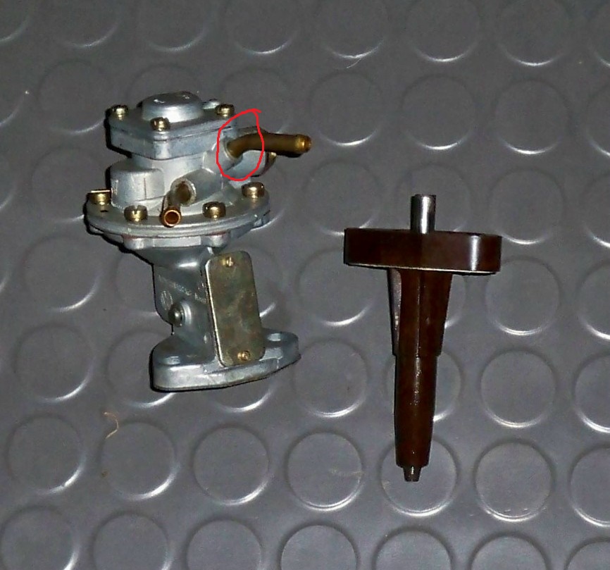

Ein eingepresster nippel der Benzinpumpe hat sich gelöst, dadurch spritzte die pumpe das benzin in den motorraum, wo es sich schlussendlich enzündete…
Uiuiui das ist mir bei meinem Fiat500 auch passiert! Dank dem, dass das Teil so kurz ist und ich gerade innerorts unterwegs war habe ich es innert sekunden gerochen und nachgeschaut!! Hätte benfalls so übel enden können
Denke alle die solche Nippel am Motor haben sollten mal dran rum reissen…
