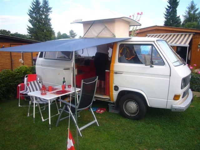

Habe da einen Buss an der Angel. VW-T2 (gehauptet der Verkàufer) Ich gehe aber davon aus, dass es ein T2 Typ 3 ist, muss eigentlich so sein, der Bus hat Jahrgang 1984. Es ist ein umgebauter Transporter mit Pop-up Dach. Er hat 210000 km und einen 1.9 L Motor. Der Verkäufer will dafür 6000.-. Soweit so gut… nur ist die MFK bald fällig und die Auspuffanlage muss ersetzt werden. Hat jemand eine Ahnung wieviel eine solche Anlage kostet? Was haltet ihr von diesem Angebot?

Hallo, da liegst Du richtig, das ist ein Typ 2 T3 mit dem DG Motor WBX!
Ob der Preis in Ordnung ist, kann man so generell nicht sagen. Das kommt extrem auf den Zustand an. Eine neue Auspuffanlage ist teuer!
