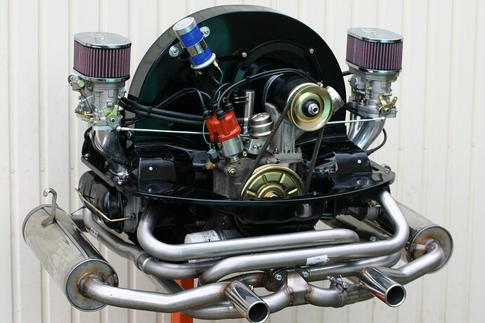

Dachte ich mir schon. Zweivergaser anlage.

Ich denke, wenn das ein 73er T2 mit originalem 1.7L ist, dann handelt es sich um einem Typ4-Motor (Flachmotor) mit Motorcode CA. Die haben auch Doppelvergaser, aber andere.
Etwa so
Danke stimmt die gibts ja auch :sweat_smile: :+1:

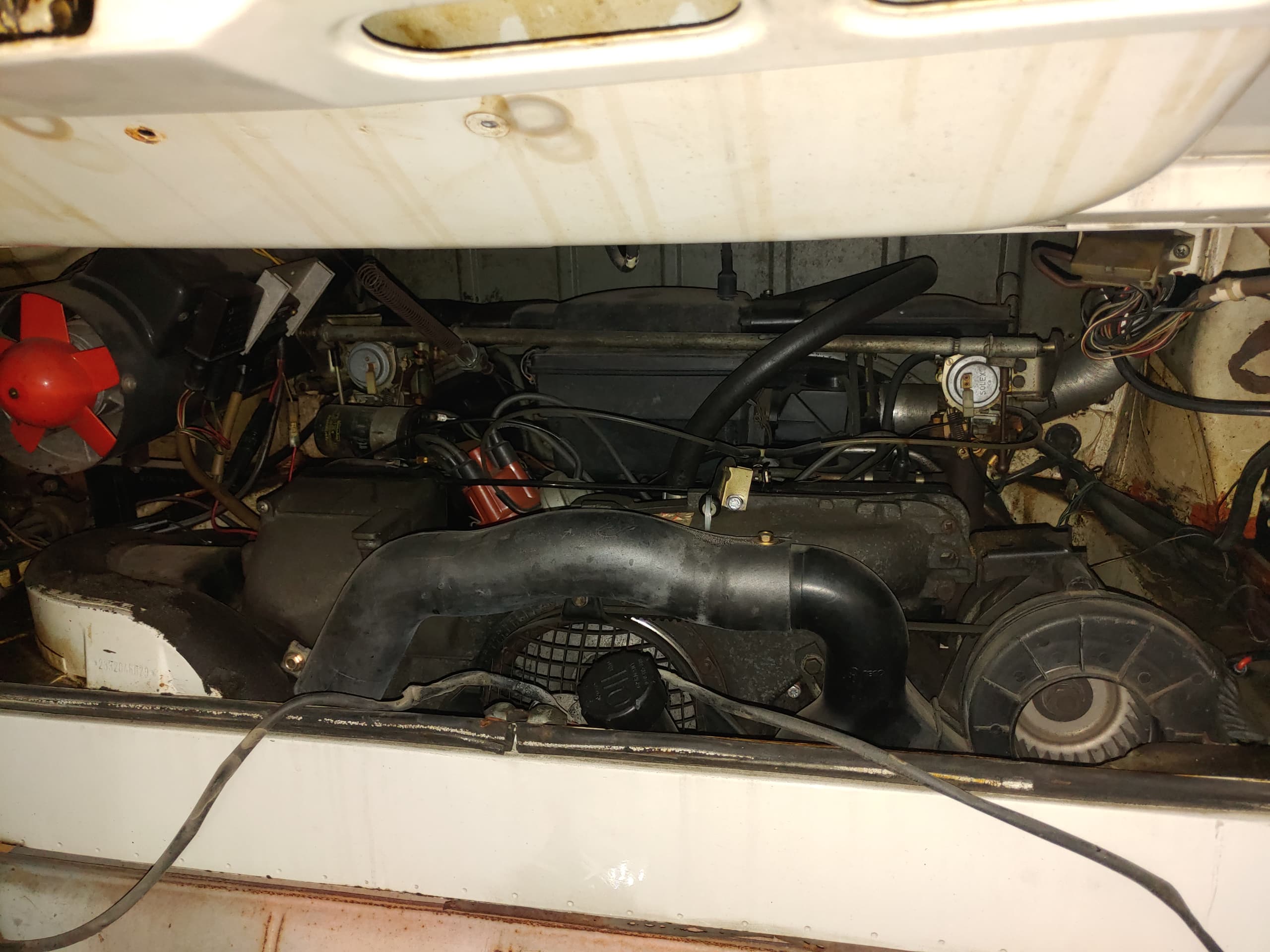

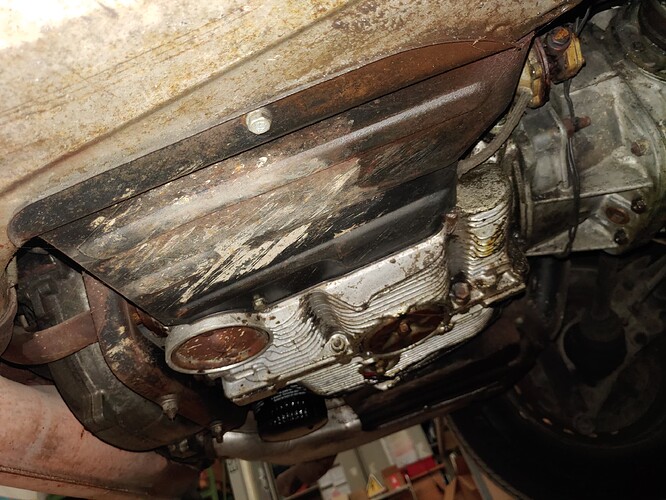

    Das sind die beiden silbrigen Deckel auf meinem Bild oben. Die müssen wenn Zündung ein warm werden.
Benzinpumpe wäre da unten (etwas versteckt im Bild oben rechts)
genau so sieht’s aus!
