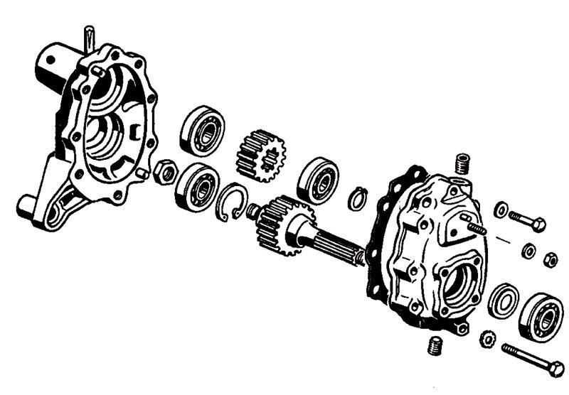

Ok ich war gerade mal unter dem Bus und siehe da es ist wirklich so das das rad höher ist als in der mitte, da kann sicher nichts reinlaufen. Immer wenn ich stark und rasch mit dem gas spiele rupelt es hinten deftig so wie der motor nicht richtig angeschraubt ist oder so, der sitzt aber fest und hält. Könnte das etwas mit dem oel zutun haben??? Es ist auch erst seit ich den Bus so tief habe es kamm aber erst nach ca.200 km…
ui, das ist schon sehr tief! :open_mouth:
Ob das rubbeln von den Getrieben kommt kann ich Dir so aus der Ferne nicht sagen.
An den Portalgetrieben hast Du oben wie auch unten eine Schraube zum einfüllen oder ablassen des Öls.
Wenn Du die untere aufmachst, so sollte Öl rauskommen. Wenn nicht, dann hast Du ein Problem.
Falls Öl rauskommt, so überprüfe es auf Metallabrieb (glitzert im Öl).
Im besten Fall kommt sauberes Öl raus und dann kannst Du beruhigt weiter fahren.
eigentlich sind wir nicht mehr beim Thema “VW T1 aus Deutschland (tiefer)” aber es geht ja in die richtung. Nochmals eine frage:
wenn ich zb. das oel rechts rauslasse, ist dann nur rechts entlehrt? logisch mus ich links auch aber ich meine ist das eine kammer ein oel oder ist links und rechts getrennt? weil links wo das geräusch herkommt hatte ich mal problemme mit dem simerring und mir laufte oel über den felgen, wurde aber gemacht und oel neu aufgefühlt aber vieleicht zuwenig???
HMMMM ich weiss T1 solte man original lassen aber … :smile: :smile: :smile: :smile:
Portalgetriebe getrennt kontrollieren (oder Öl rauslassen).
Nachfolgen der Aufbau des Getriebes:
