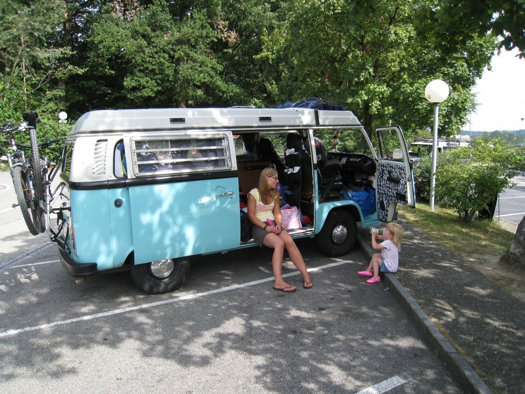

Du kannst auch mal einen Blick auf unsere Homepage machen. Da siehst du, wie es dann so in etwa ausschaut…
Letzte Ferien im Juni im Tessin (hat halt viele Bilder von unserer Tochter…Aber auch ein paar vom Bus / Zelt): thebuehlers.ch/piodella/index.html
Hi cocoloco, mensch wo habt ihr denn das alles verstaut?
Ohne Dachträger oder Anhänger ist der Bus ja nur voll von Gepäck und Kinderwagen!

Das ist wahrhaftig eine gute Frage… Hund und Baby auf’s Dach binden, dann hast du mehr Platz im Bus
Nein ernsthaft, der Bus war schon ziemlich voll beladen. Nächstes Jahr werden wir dann wohl entweder einen Westfalia Dachträger oder dann irgendwas mit einem Anhänger machen. Eine AHK für den T2a habe ich ja bereits vor 2 Jahren mal gekauft…
