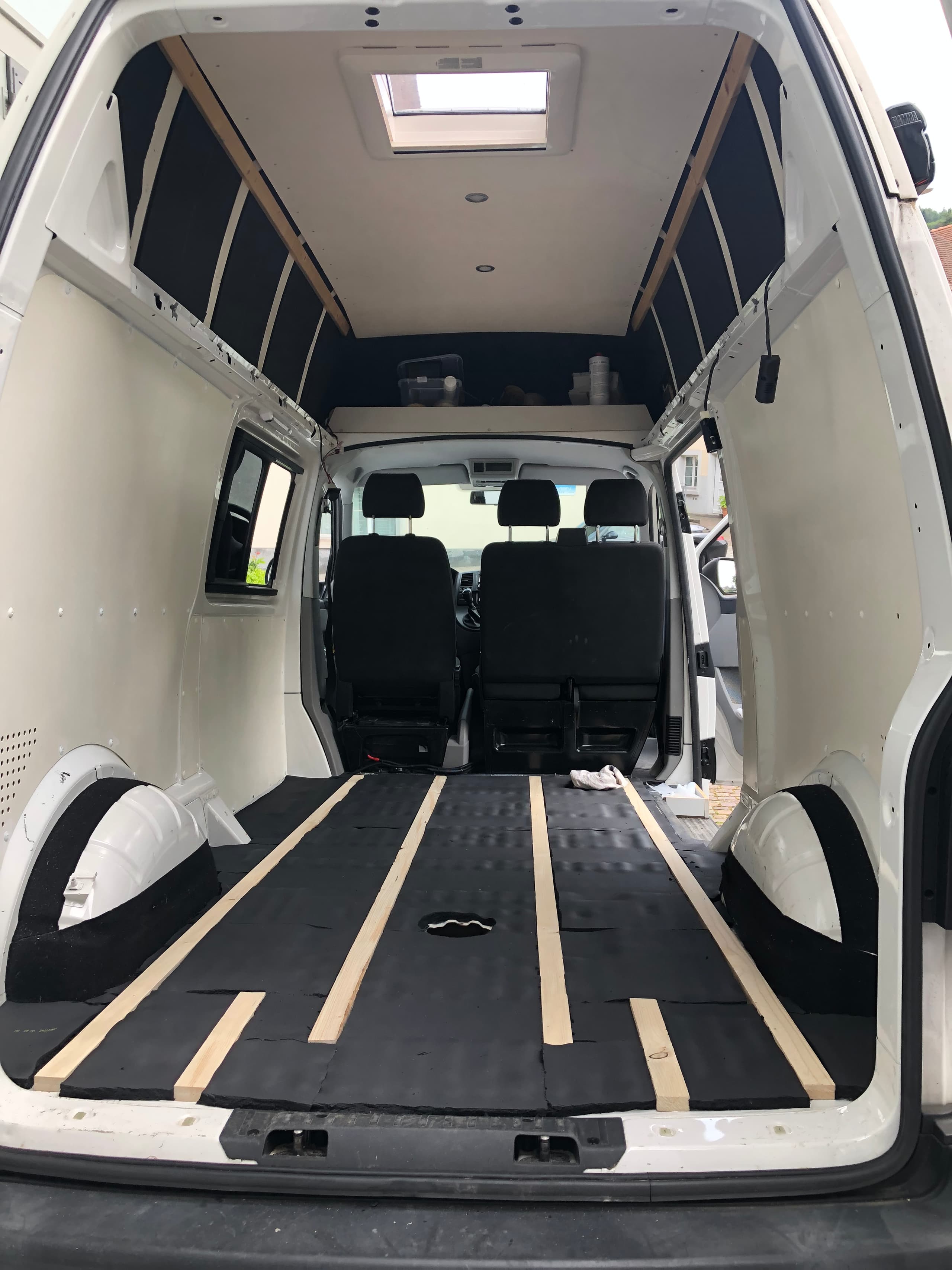

Danke vielmals für euren tollen Support! Habe Boden nun rausgerissen, I will keep you posted :slight_smile:
Ich hab nun Boden isoliert! :slight_smile: Hier ein Augenschein:
guten Wochenstart allerseits :slight_smile:
So siehst du den Rost garantiert erst wenn es zu spät ist. Ich klebe die Dämmung jeweils unten an die Holzplatte, dann kann man auch mal nachsehen.
Naja wenn’s wirklich gut flächig verklebt ist ist ja kein Raum für Rost und die Temperaturschwankungen am Boden sind ja nicht so gravierend. Bei dunklen Bussen an der Seitenwand wird’s schwieriger…da traue ich dem selbstklebenden Armaflex nicht so ganz.
Ich denke das passt schon wenn’s ordentlich gemacht ist. Ich bin aber trotzdem eher der drauflegefluidfilmfan :wink:
