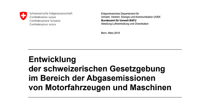

Jetzt weiß ich nicht wirklich, ob die Autos von vor diesem Jahr allgemein berücksichtigt werden? Wenn ja, welche Emissionskriterien?
Unten füge ich einen Link hinzu
"Entwicklung
der schweizerischen Gesetzgebung
im Bereich der Abgasemissionen
von Motorfahrzeugen und Maschinen "
Informationen zu einem Dieselauto über 2500 kg finden Sie auf Seite 8.
Was denkt ihr darüber ? Vielleicht haben einige von euch ein Auto aus diesem Jahr mitgebracht oder kennen jemanden?
Oder habe ich vielleicht nichts zu befürchten?
