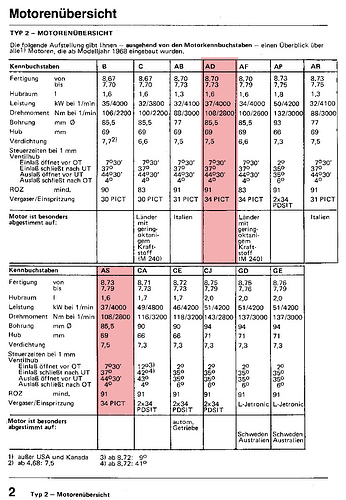

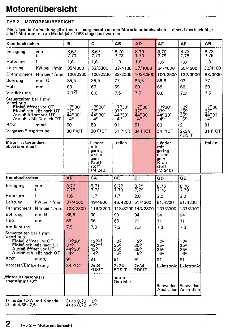

AD bzw. AS sind die Motorkennbuchstaben die von Vw in den Motorblock gestanzt wurden. Es handelt sich zwar um den fast identischen Motor, aber wenn der Kennbuchstabe nicht stimmt gibts keinen Veteraneneintrag, weil das Auto ja nicht original so ausgeliefert wurde…

Bei AS und AD handelt es sich um denselben Motorblock! Wenn ab Sommer 1973 bei VW ein generalüberholter Motor gekauft wurde, konnte dieser immer ein AS oder AD sein und hatte jeweils ein X am Ende der Motornummer. Dies ist absolut zeitgenösisch und könnte bereits in den 70er Jahren bei VW so repariert worden sein!

Offenbar sind - technisch gesehen - die Motörli identisch, lediglich die Legierung anders (AD=AS41, AS=AS21). Vom Legierungswechsel soll dann auch der Kennbuchstaben abgeleitet worden sein…

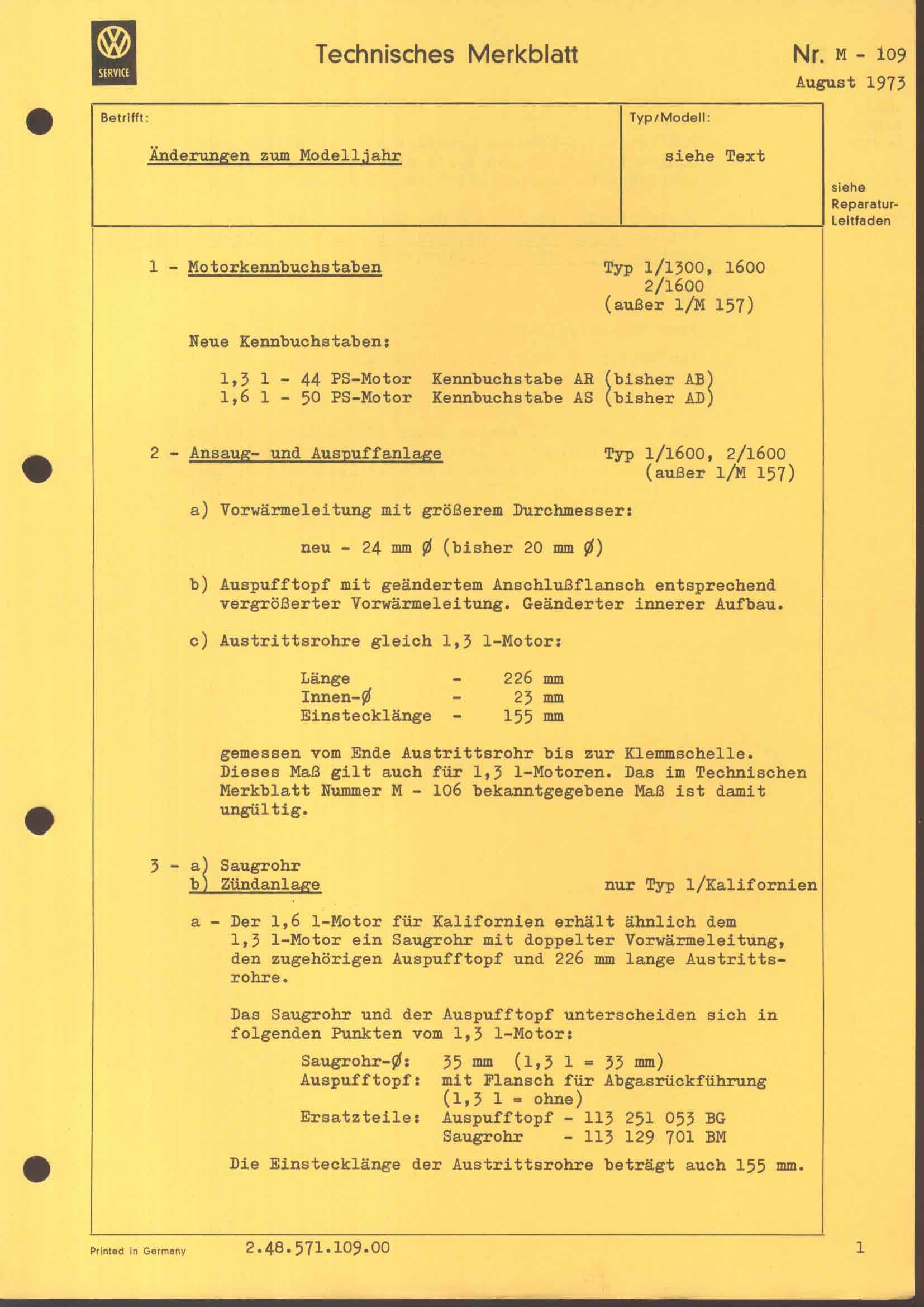

“Die Umstellung von AB auf AR und AD auf AS erfolgte aus einem einfachen Grund: Es zeichnete sich ab, dass die Vergabe der fortlaufenden Nummern sich erschöpfte, da nur 6 Stellen nach der führenden 0 geschlagen wurden (wie auch AE/AK).”

Da der AD von 70-73 eingebaut wurde und der AS offiziell sein Nachfolger ist, kann keine Übereinstimmung ausgestellt werden.

Also ich würde mich mit der Antwort von AMAG nicht zufrieden geben, sondern nachhaken… und erklären lassen was das mit Merkblatt M-109 auf sich hat.
Und darauf pochen, dass die Abklärung eine Instanz höher erfolgen soll, nämlich bei VW, Deutschland.
