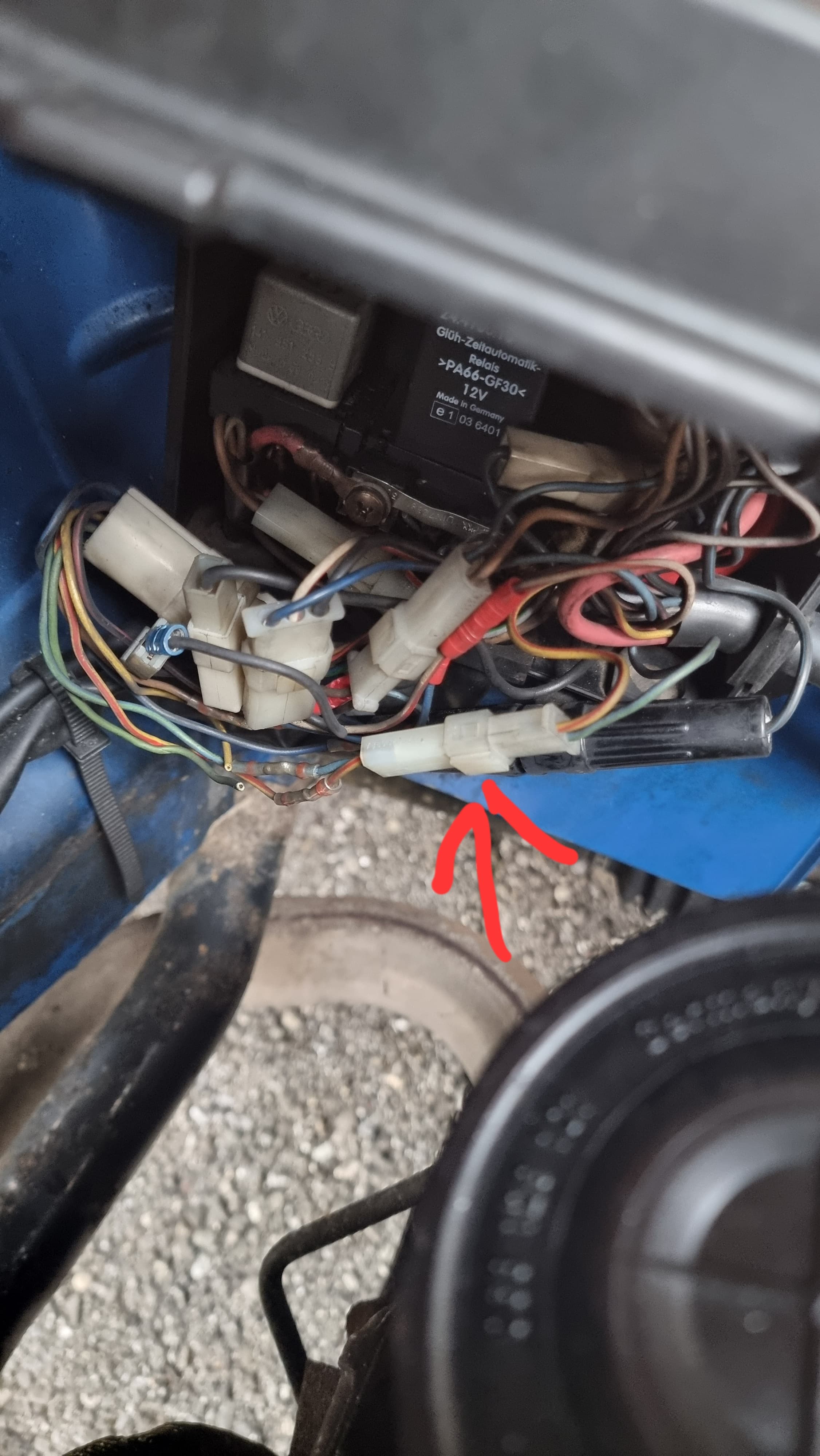

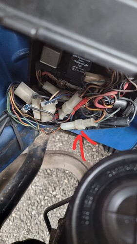

Dann mal den Temperatursensor gezogen, vorne im Dashboard ging der Fühler ganz nach rechts- - hat aber nix geändert.
Also vielleicht doch die Vorglüher kaputt? Aber dann sollte die Kontrolllampe doch trotztdem leuchten :confused:
Und sonst warte ich mal, was Chrigi (Mein Mech) dazu meint, wenn ich ihn nächste Woche vorbei bring. Zum Glück kann ich ja noch mit Bremsenreiniger starten.

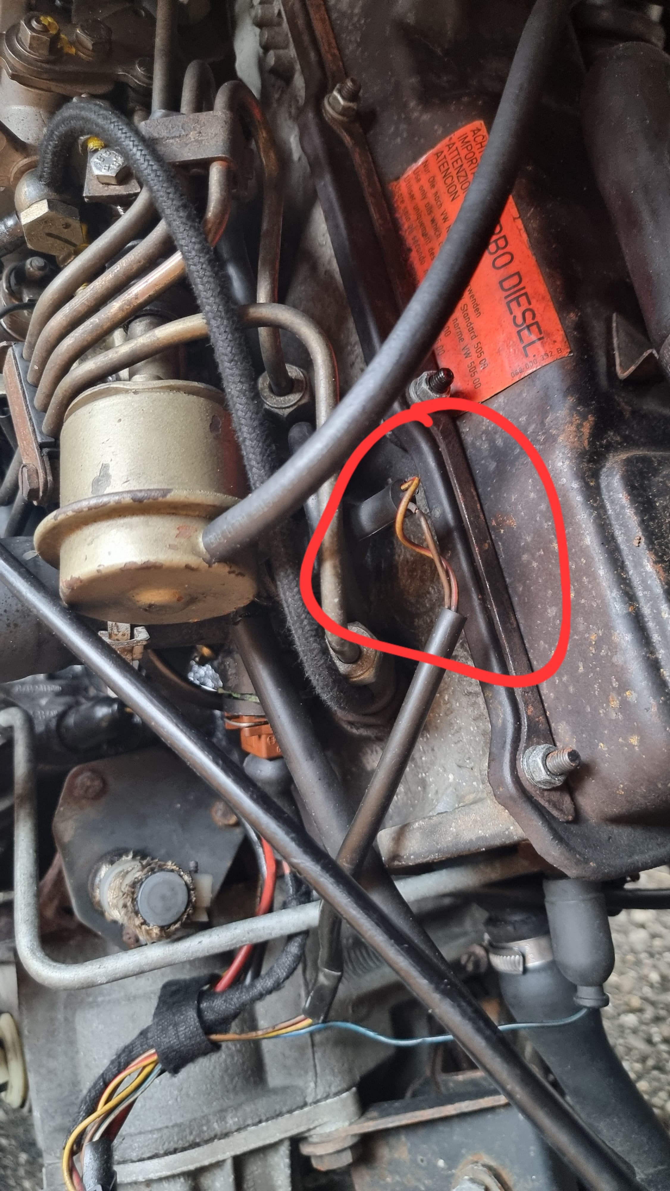

Dann hast du den Falschen gezogen. Der richtige ist der vorne am Motor beim Abgang vom Kühlwasser.
Danke für die schnelle Antwort. Hab online gelesen der mit dem rot/gelben und Braunen Kabel. Hier ein Foto. Da ich gelesen hab, dass wenn man den Trennt, das Wasser rauskommt, hab ich hinten das Gelb/rote kabel getrennt stattdessen.
Rechts unten im Bild siehst du noch den Öldruckgeber. Irgendwo dort sollte der Temperaturgeber für die Vorglühanlage sein (falls der etwa am gleich Ort wie bei KY ist). Kabelfarbe sei weiss/blau.
Wenn Du den Stecker abziehst, kommt kein Kühlwasser raus. Der Sensor bleibt ja drin. Nur wenn Du den Sensor ausbaust, kommt Wasser raus. Die VW-Stecker haben meistens eine Verriegelung, entweder eine Rastnase oder einen Drahtbügel (je nach Sensor)
Tausend dank! Das wars. der Stecker ist hinter dem Schlauch den man unten rechts im Bild sieht, deshalb hatte ich ihn übersehen. Abgesteckt und zack, alles geht wieder normal (Halt nur ohne automatisches Timing). Perfekt!
