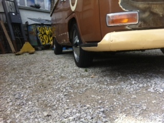

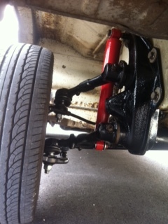

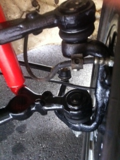

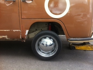

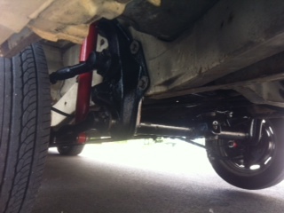

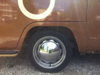

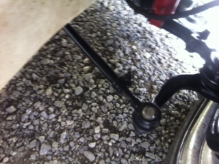

hallo
Hoffe das Du mit den Bildern etwas anfangen kannst
Gruss Joel
Heidiho,
Sieht auf den ersten blick ganz gut aus. Aber jetzt mal eine ganz doofe frage: hast du neue stossdämpfer??
Bei hübscher tieferlegung müssen zwingend gekürzte stossdämpfer verbaut werden weil die originalen zu lang sind.
Gruss martin

Heidiho,
Liegt die rechte lenkstange höher als die linke, sehe ich das richtig?
Kannst du lenken wenn der bus eingefedert ist/aufliegt?
Was hast du an der achse alles ersetzt?
Gruss martin
hallo
Die Lenkstangen liegen eigentlich gleich hoch.lenken ist auch gar kein problem… habe nur die traggelenke ersetzt.
Gruss joel
So wie es auf den fotos aussieht, federt der bus ja ein wenn du ihn auf die räder stellst. Es muss also irgenwo etwas anstehen. Leider ist die diagnose aus der ferne nicht die beste weil man die gegebenheiten nicht kennt und die fotos sind auch nicht grad die schärfsten.
Ich rate dir den bus auf einen anhänger zu packen und in eine garage zu fahren. mit falsch zusammengebauten vorderachsen ist nicht zu spassen.
Gruss martin
