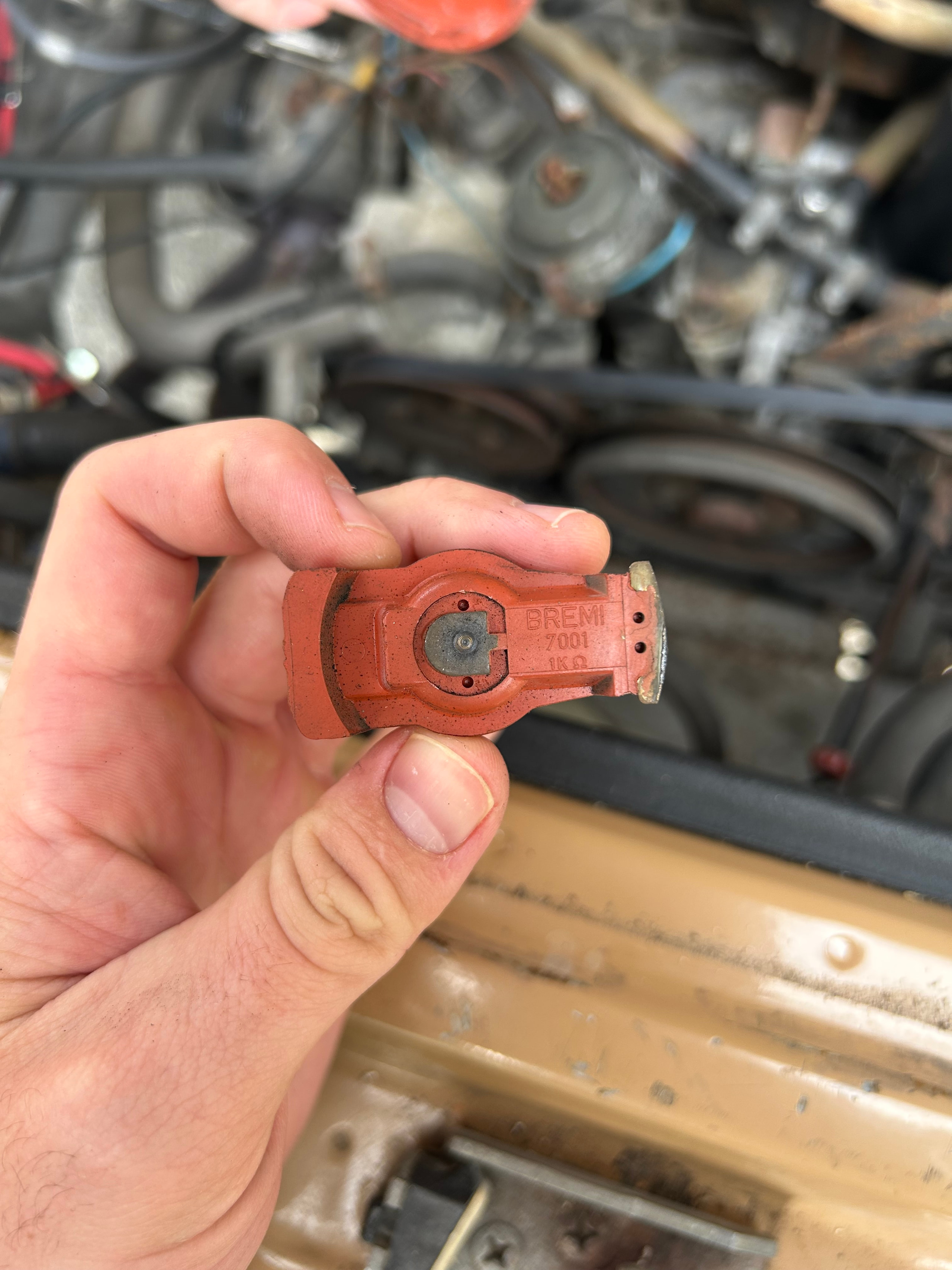

Hab meinen jetzt aufgemacht um zu schauen, wenn du den jetzt siehst ist der 350er nach wie vor der richtige? Bilder im Google Drive.
Ich habe jetzt den Bremi 7001 gefunden, welcher auch mit der Original OEM 052 905 225 C übereinstimmt.
Lg Pascal
Hoi Pascal
Das ist nicht so heikel. Da passen mehrere.
